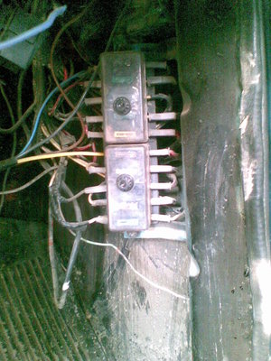

Deoarece instalatia electrica la Aro este unul din cele mai proaste puncte am fost nevoit sa o refac partial si sa imbunatatesc unde am putut.
- Schimbat panou sigurante clasic (sigurante ceramice cilindrice) cu unul pe aceleasi dimensiuni dar cu sigurante cu picioruse. Astfel nu mai sar sigurantele de la vibratii plus ca panoul are un capac protector de apa, noroi etc.
- Schimbat releu de semnalizare cu unul de Oltcit, care s-a dovedit a fi cel mai fiabil.
- Inlocuit unele relee romanesti (E/P) cu unele straine. O sa urmeze poze

Unde se gaseste un astfel de tablou de sigurante sau de pe ce sar potrivi caci am nevoie de doua seturi :?:
 Post subject: Re: Imbunatatit partea electrica
PostPosted: Sun May 16, 2010 11:38 pm
Se gasesc la iasi, era vro 13 lei bucata, sau 6 lei, uit. Ma rog. Putin oricum.
