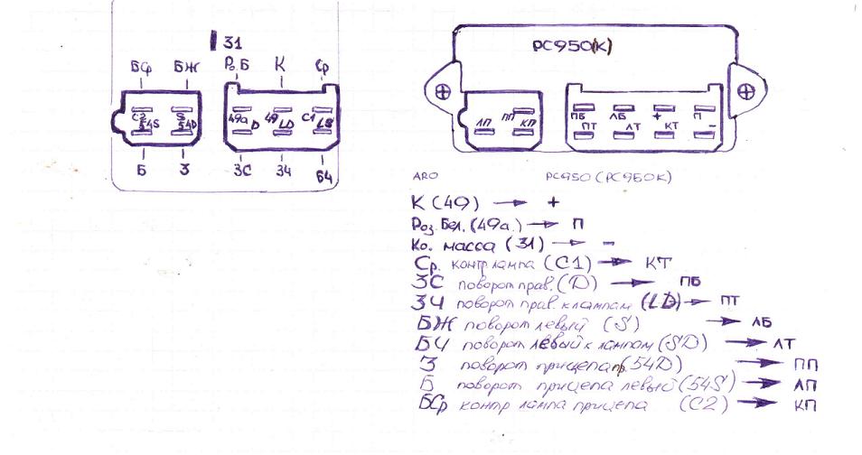

Releul se numește(cu litere rusești) PC950 sau PC950K.Maxim a făcut schema de conectare 8-) ,pe schemă sint iarăși litere rusești dar cred că se înțelege ;) .

Cпасибо Maxim и cab_512 !
