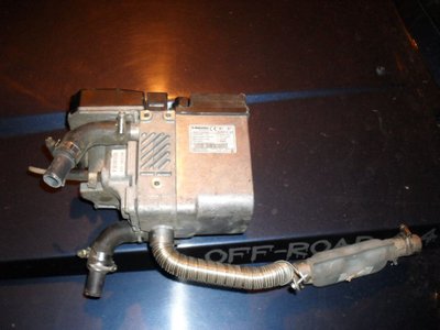

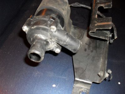

EXCLUSIVITATE OFFROAD CLUB ARO :!: Am deosebita placere sa va anunt ca incep pregatirea de IARNA :lol: ;,,Iarna-Car si Vara-Sanie'' :) Asa ca am achizitiomat un Webasto Top C ca si caracteristici ; ,,termo'' adica cel care incalzaeste agentul termic din ,,centeala'' masini ; Putere (5,2kw) ; Consum de (3L \ 24h) ; Programator pentru a nu ma trezi cu o ora inainte de plecare pentru al porni ; asa ca el va face ca eu sa cistig o ora de somn cind gerul va fi cumplit , atunci masina va fi calda la fel si MOTORUL de BRASOV :D ; la el se mai adauga pentru buna functionare si celelalte parti componente ; Pompa apa ;Pompa motorina ;Instalatia electrica ; Furtune de apa ;Conducte de combustibil ....ce voi mai avea nevoie va voi anunta pe parcurs asa ca va voi tine la curent cu desfasurarea lucrarilor de montaj deocamdata sunt in concediu asa ca deocamdata va prezint ,,Jucaria'' dar abia astept sa incep joaca :D
