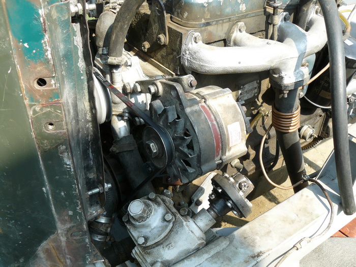

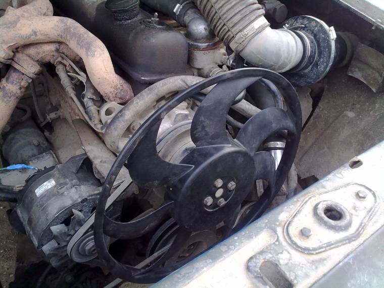

Poze cu alternatorul lui Rudy, unul de bmw de 80ah - fata de 50 original
Pentru modificare pe langa suport trebuie schimbata si fulia, sa fie pentru curea ingusta

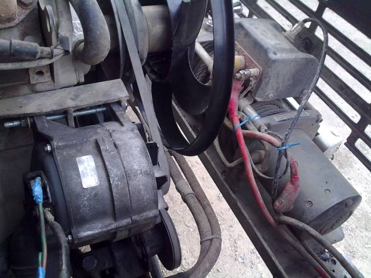

Eu am pus pe IMS, motor D127 un alternator Bosch, de 90 Ah, de la un Audi 100.
File comment: Aici se vede codul alternatorului! Am pe IMS baterie de 180Ah, Caranda Heavy Duty si imi incarca bine, tensiunea fiind de 14,1 - 14,2 V.

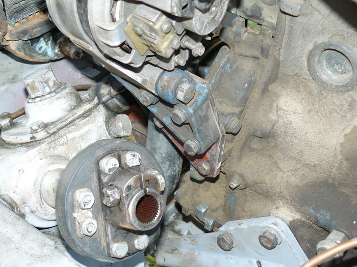

File comment: Intinzatorul este cel original, de Audi 100.

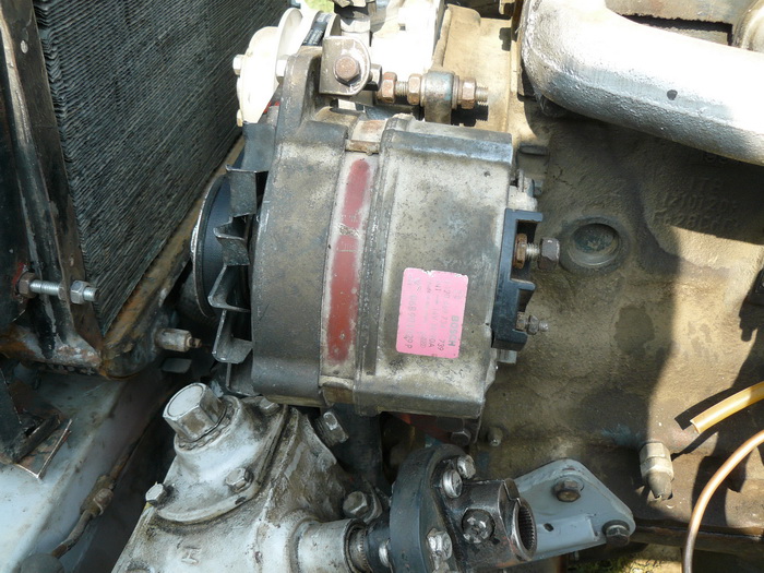

File comment: L-am inaltat, deoarece ajungea in caseta de directie!
