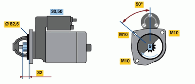

Pe frigul ăsta a murit demarorul original,resuscitarea nu a avut succes :( așa că am fost nevoit să caut o alternativă.Găsit salvarea sub forma demarorului de FIAT ducato de 2.2 Kw cu reductor.

Pentru montare a fost nevoie de modificarea prinderii ? Vreo flansa ceva s-au s-a potrivit ?
De la ce model de Ducato, din ce an si ce capacitate cil;indirca avea motorul ?

LE: Din ce am gasit ar fi de la un Ducato 1 (1987) si de pe un motor de 2.0 diesel

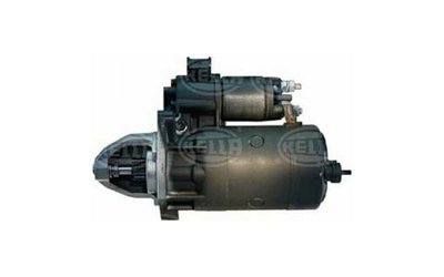

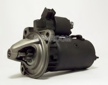

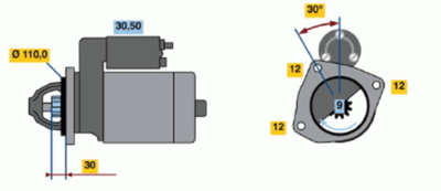

File comment: Arată mai mult ca ăsta

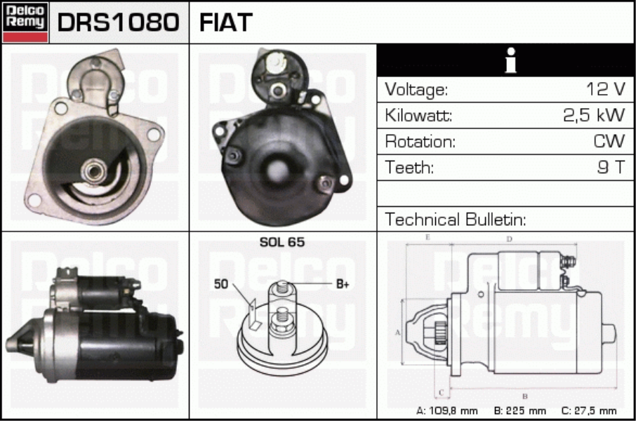

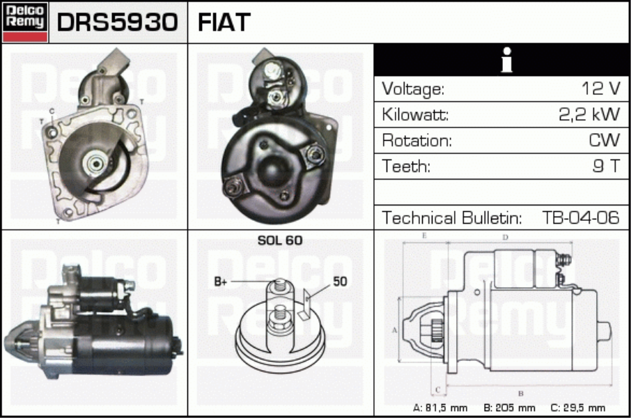

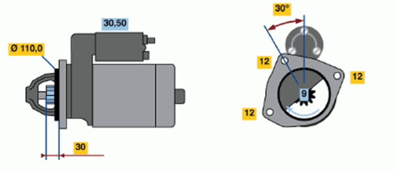

Acesta ar fi pentru 2.5

are suitable starters from the engines:
- FIAT 80x0.##, 80x5.##, ex. 8035.00 etc.
- FIAT 8143.##, 8144.## ex. 8144.91 etc.
- SOFIM engine.
starters have a power of from 2.2 to 2.7 kW.
If need I can give a part-numbers from different manufacturers.
