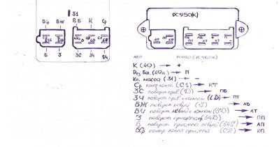

Cu ce se poate inlocui releul 4251? sau ce trebuie sa fac ca sa-l scot din schema electrica?

Am facut rost de un releu de proba, merge semnalizarea+avaria, insa in acelasi timp merg si stergatoarele. Am scos maneta de la stergatoare si nu mai merg farurile...tehnologie romaneasca

Am schimbat și eu 2 relee -ba lucrau ba nu lucrau :roll: .Acum am pus releu rusesc și nu mai am probleme 8-)

Dupa mintea mea de non-electrician, orice releu de semanlizare de la orice masina poate fi adaptat relativ usor, din moment ce are niste intrari de plus, minus, manete, si iesiri - se poate adapta si improviza.

Corect colegu, insa asta are 10contacte si mi se pare depasit dpdv tehnic

Releul se numește(cu litere rusești) PC950 sau PC950K.Maxim a făcut schema de conectare 8-) ,pe schemă sint iarăși litere rusești dar cred că se înțelege ;) .

Cпасибо Maxim и cab_512 !

MERGEEE...
Am dat cu spray de contacte pe panoul de sigurante, am verficat releele si sigurantele, unde am constatat ca 50% din sigurante nu faceau contact desi aveau continuitate. Am inlocuit toate sigurantele si am pus releul 4251 imprumutat si s-a facut lumina...
O sa inlocuiesc panoul de sigurante si releul cu cel de origine Russia
