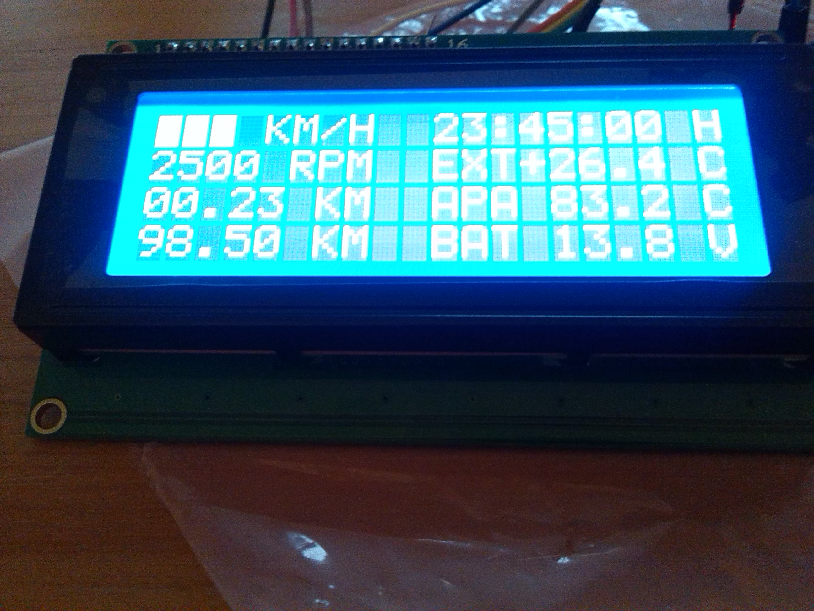

Dupa lupte seculare si niste bug-uri in firmware identificate din greseala, merge placa', merge si LCDul, si cam asa arata acelasi set-up creionat in Excel si in realitate.
Mai am nevoie de niste cablaje, fire, un breadboard mai mare si trec la voltmetru, temperatura ambientala si ceas 'pe bune'. Sa vedem cum leg dupa aia tripu', ce naiba fac de turometru si sonda de apa.
Va urma...
