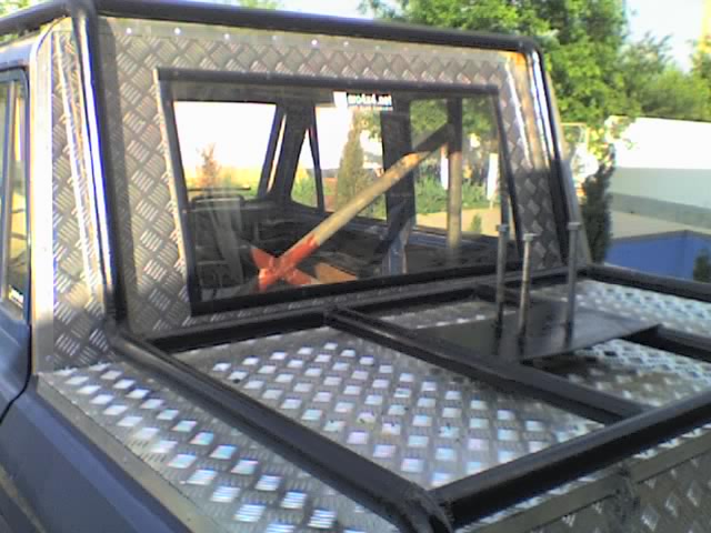

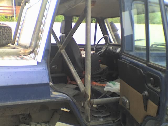

Rollcage-ul de pe masina mea este din teava galvanizata de 50mm,am folosit coturi de 90 dar cea mai buna solutie este sa indoi teava pentru rezistenta maxima.

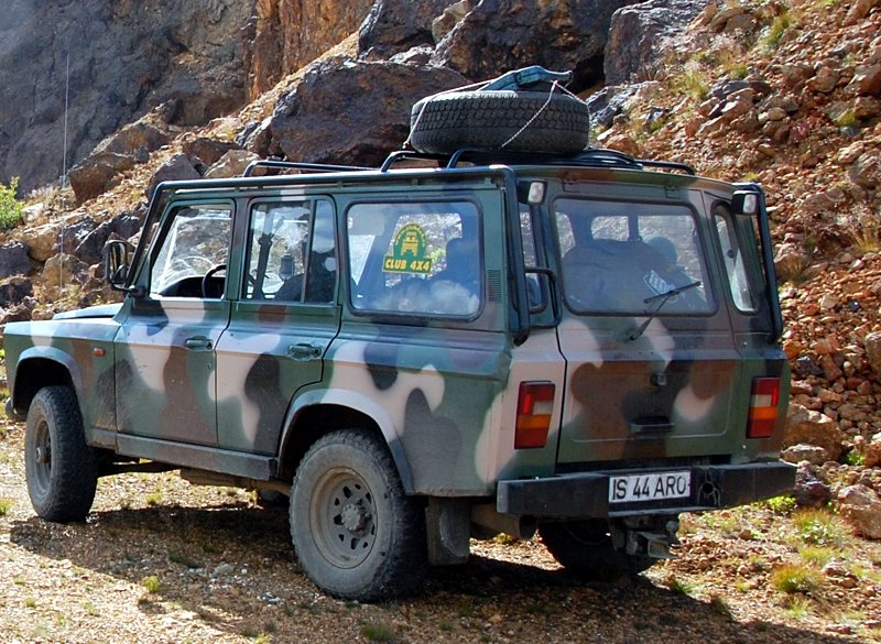

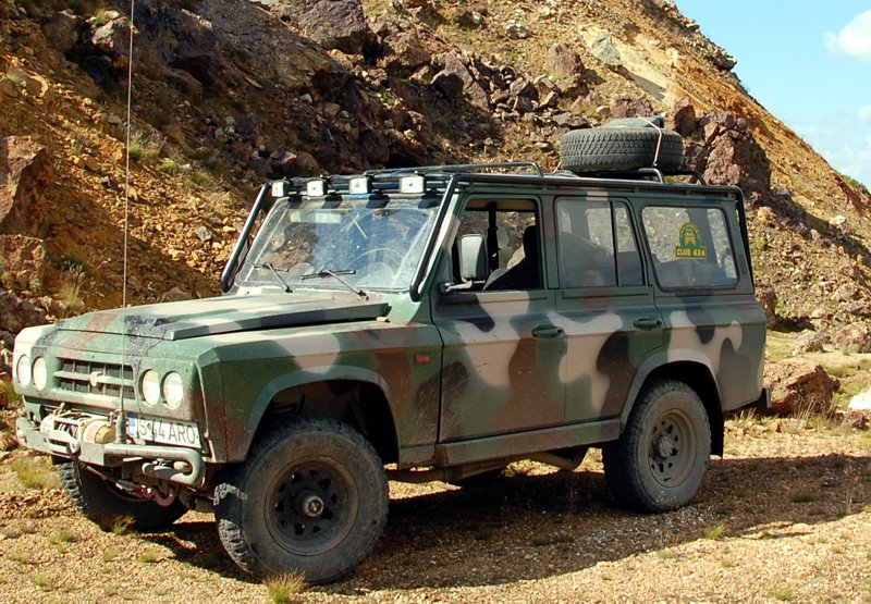

La mine rollcage-ul e mai mult de forma, doar ca suport pt roofrack.... bare ce merg pe conturul caroseriei sunt sudate direct de tabla, in zone relativ rezistente, daca pot zice asa (la colturile elementelor de intarile ale coastei)
Faza mai proasta e ca face zgomot de la vint la peste 80kmh, dar si mai prost e ca au cedat sudurile la barele se sus, transversale, pt ca o caroserie de Aro nu se poate abtine de la flexat :mrgreen: Probabil am sa incerc o prindere demontabila cu suruburi la viitorul roofrack de "expeditie" ca sa nu-l mai pierd pe drum, lol
