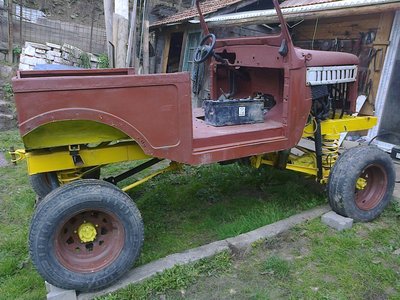

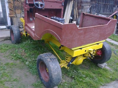

Cu parere de rau,scot utilajul meu la vanzare,in proportie de 70% este finalizat,cel la care am lucrat aproape 2 ani de zile si din pacate acuma din lipsa timpului sunt nevoit sa il abandonez(student anul 4,licenta si altele).
Initial s-a cumparat un Ims,caroserie si sasiu bun, s-a desfacut tot,dupa care:
-adaptare suspesie Defender pe sasiul de Ims
-suporti custom prinderi pe sasiu si punti(HD evident)
-suspensie spate 4-link,cu arcuri de dacie,puse pe interiorul sasiului pentru o flexare mai buna.
-suspesie fata brate caster 2,panhard,arcuri de Discovery de fata

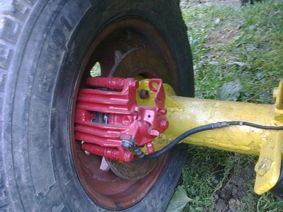

-punte spate Ims-conversie frana de la tamburi la discuri,servisata complect,gata de atac
-punte fata Tv conversie frana de la tamburi la discuri,omocinetica trecuta de la bucsi de bronz la rulmenti,in loc de pasla respective la omocinetica s-a pus semeringuri,leviere directive intarite
-bara panhard custom HD,la fel si bara de conexiune si ea de directive
-motor CL,cu turbo de fabrica,injectoare opel,pompa injectie cu debit reglabil,debit marit un pic,radiator de ulei,ulei si filter noi,aicea dau si turbo cu geometrie variabila de Patrol Y61 motor 3l, ZD30 nemontat
-cutie de viteze 4, trepte cu PTO si reductor
-usa din stanga este marita la fel ca sic ea din dreapta
-servo directive,servo frana
-puntea spate se da si blocant care nu este montat si contra cost(400 lei)pot adduce si blocant pentru puntea fata
-sasiu si caroserie scurtat
-raport punti 5.14
Ce mai trebuie facut:
-pompa de ambreiaj pusa sus-am rezolvat
-cardanele care le am si le dau odata cu masina
-aripile si contra aripile fata(si astea le am doar trebuie curatate si puse sus),usile
-acceleratia
-si roolcage
-turbo cu geometrie variabila
-blocant spate
-blocant fata(daca se doreste contra cost)
Mai multe detalii,eu stiu daca am uitat ceva la tel 0748487452-Cristi Dan
Pret:2000 euro,dar aicea ne intelegem noi
Eventual deschis si la schimburi, binenteles aro dar sa aibe acte in regula...

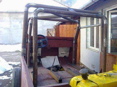

REDUCERE DE PRET: 1000 de HEURO:))...valabil o saptamana...roll-cage-ul este gata,mai trebuie acoperit cu tabla...
