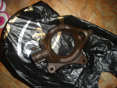

Salut
Acum am vazut cererea voastra.
pun o poza dar fac mentiunea ca nu sunt asa. In sensul ca sunt pentru celalalt tip de pivot.
poza asta o aveam prin calculator. in weekwend ajung la tata la cornetu si le fotografiez.
spor
Alta varianta:
cu 1350 ron iti pot da ansamblurile pe ambele parti formate din: brate superioare si inferioare, pivoti, porfuzete, mrl uri, discuri, rulmenti.
tot ce se poate schimba sunt noi. mi le-a pregatit Adi Herisanu si asteapta sa vin cu masina sa le puna. intre timp imi face cu ochiu un proiect cu un IMS si mi-ar prinde bine banutii.
discutam
iata si poza (retineti ca ce am eu sunt pentru celalat tip de pivot superior - cel cu pivot nou )

Daca esti pornit pe adaptari de astea, te sfatuiesc sa iei discuri si etrieri de Samurai. Flansa e mult mai usor de facut si de montat pe portfuzete de Aro 24. E practic o tabla groasa gaurita. Gasesti si discuri noi la pret bun (100lei) Etriere sunt ele (vezi ca iti trebuie complete, cu tot cu calareti) Singurul dezavantaj ar fi discurile pline si nu ventilate, dar deja Ama a dovedit ca se poate merge bine asa/
