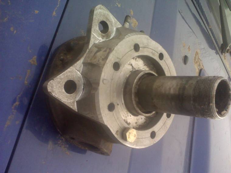

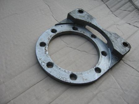

Cumpar patru ,,4'' fanse etriet pentru adaptarea franelor pe discuri :D astept oferte :mrgreen: si mi-ar trebui si o schita in cazul in care nu gasesc sa dau unui ,,strungar-frezor'' sa-mi confectioneze unele :!: :!: :!:ceva de genul :!:

Iti trebuie pentru puntea de TV ? si ce etriere? cele de Aro? Eu m-am apucat sa desenez una, dar mai am de gandit la detalii :)) m-am gandit sa o fac din piese multe si mititele taiate la laser, care sa le asamblez si sudez :D Dar trebuie sa vad cat de buna e ideea.

eu pe spate am facut flansa doar dintr-o tabla de 8

A, pai pentru mecanica clasica e super simplu : iei de la dxx portfuzete, bagi discuri si etrieri de Aro, totul se potriveste perfect. Pentru puntea spate iar se poate rezolva destul de simplu: iei intai 2 discuri de samurai, maresti gaurile de la prezoane de la 12 la 14mm, le pui pe butuci si vezi ce frumos stau. Dupa asta cauti niste etrieri, preferabil sa fie etrieri de spate de la vreo masina care sa aiba si parghie pentru frana de mana pe cablu. Cand ai si etrierii, ii pui pe disc cu tot cu placute si observi unde trebuie sa le faci un suport de fixare, suport care o sa fie o tabla groasa cu 2 gauri care o poti suda direct de punte, ca puntea spate nu e din fonta si nici asa de valoroasa incat sa nu sufere modificari de astea permanente prin sudare extrema :D

@tudop este buna varianta cu fuzeta dar eu as vrea sa schimb si ,,minunati de pivoti ''si atunci ce mai fac arunc fuzetele :!: adica daca se strica ceva rvin la tot ce aveam inainte :?: :idea:
@ dxx :) am o mare rugaminte fa cateva poze cu fuzetele sa imi fac o idee cam cum arata si apoi ma voi hotara :ugeek: Multumesc :)
 Post subject: Re: Flansa Etrier ARO
PostPosted: Tue Dec 06, 2011 8:38 am
Pai pivotii cum ii schimbi? Trebuie modificate si portfuzeta si bratele in acelasi timp. Deci, tot aia e, poti sa modifici de la inceput o portfuzeta cu prindere de etrier. Dar e ceva bataie de cap sa modifici si bratul superior daca vrei alt pivot. Plus ca piulita de la pivotul superior nu o s-o poti pune decat cu planetara scoasa :roll:
Eu alaltaieri am descoperit ca mi-a cazut o bucata (jumate de corp) de la un pivot superior.. si asta cine stie cand, probabil pe la Brasov tocmai :lol: deci cine stie cat am mers cu joc de vreo 2cm la roata dreapta... dar mi-am bagat picioarele si am fost asa la iesirea de duminica, si nici acum nu i-am facut nimic :lol: Dar dupa ce am vazut lipsa evident m-am enervat si imi treceau tot felul de idei prin cap, sa fac alte brate cu totul si cu pivoti de la vreo duba ceva, sau sa imi fac o punte fata hibrida ca si Cab512, ca sa pot pune si MRLuri de la puntea de Uaz si grupul romanesc, etc, samd... dar inca n-am ajuns la o concluzie :lol:
