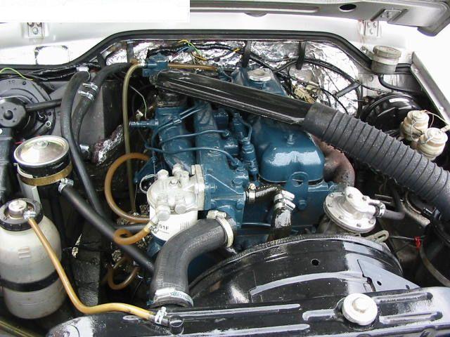

Motor: Brasov D127
4 cilindrii in linie, 4 timpi, aprindere prin compresie
Aspirat - admisie naturala, injectie directa, motorina
Raport de compresie: 17:1
Alezaj x cursa - mm: 95 x 110
Capacitate cilindrica - cmc: 3119
Putere maxima - kW(CP)/rpm: 50(68)/3200
Cuplu maxim - Nm(kgfm)/rpm: 184.5(18.9)/1600
Ambreiaj: ARO, monodisc uscat, comanda hidraulica
 Post subject: Re: D127 - "Brasov"
PostPosted: Wed Sep 09, 2009 10:11 am
D127

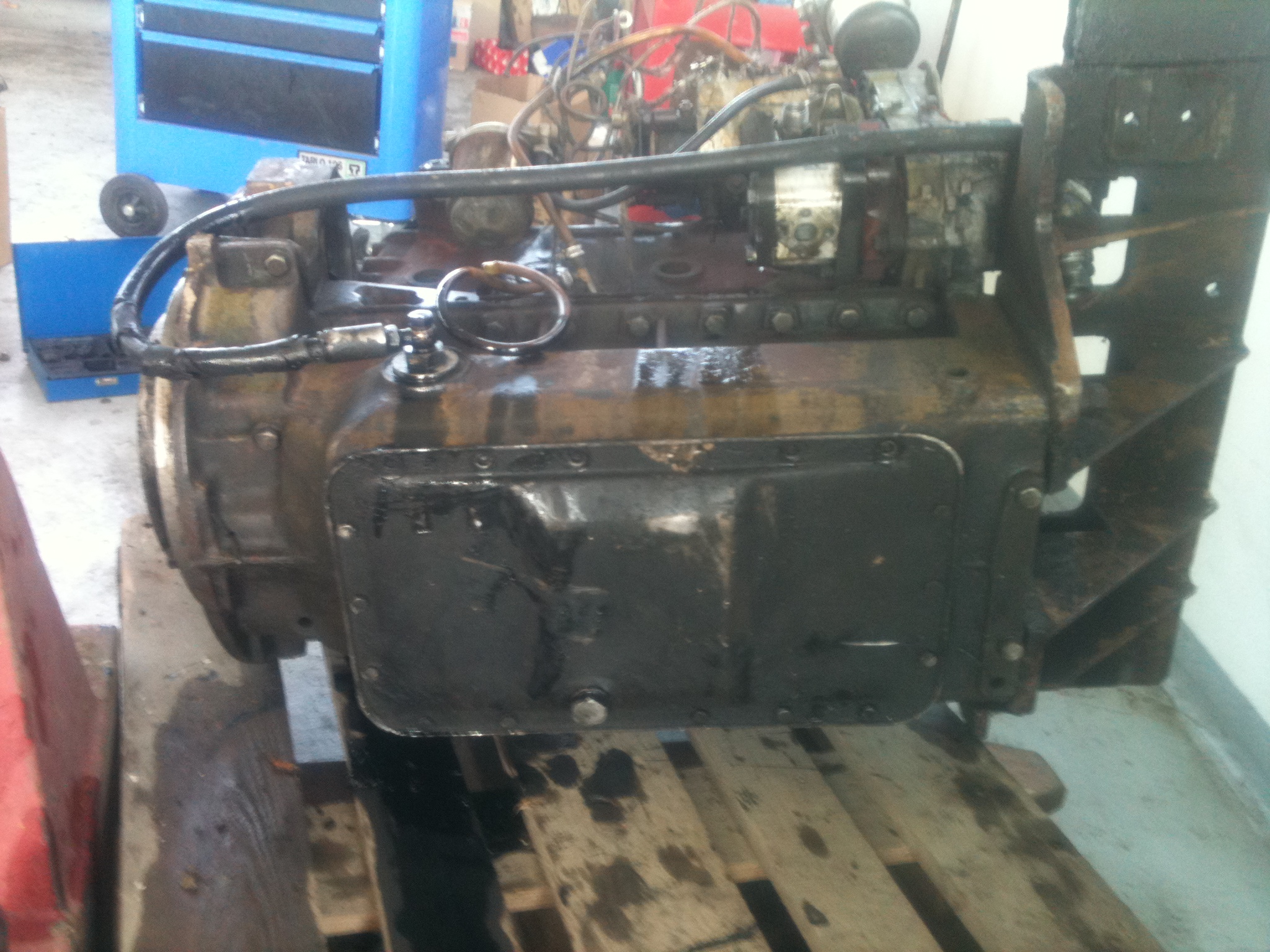

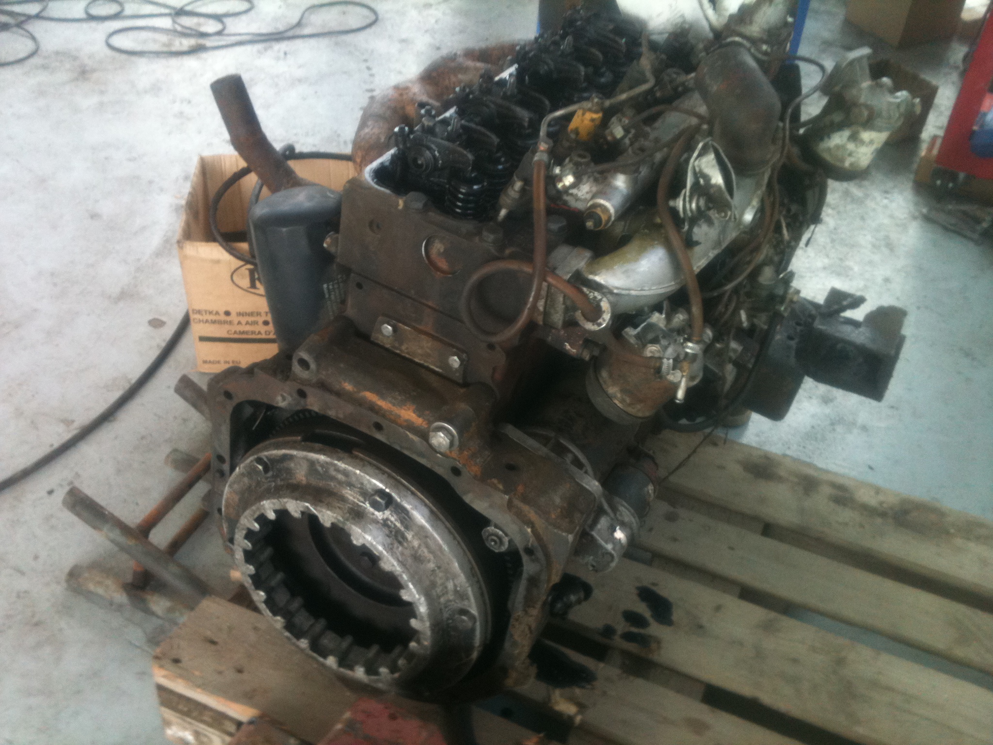

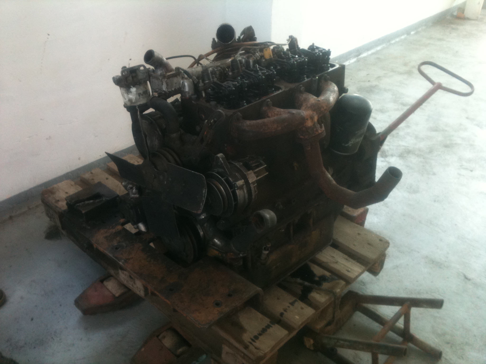

Un D127 adaptat pentru un excavator. In loc de ambreiaj are o roata dintata care angreneaza o mare pompa de servo

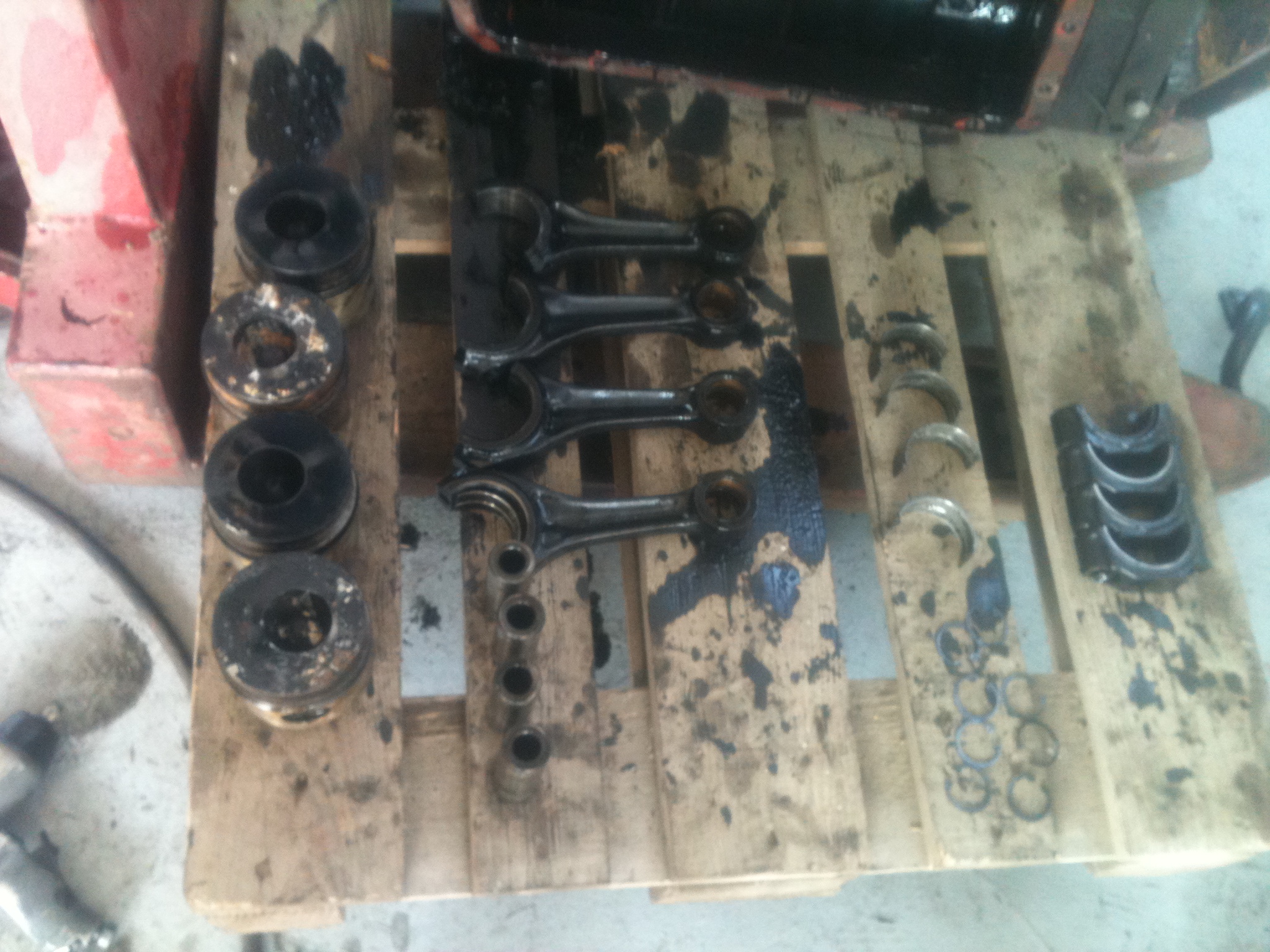

Poze cu motorul desfacut
