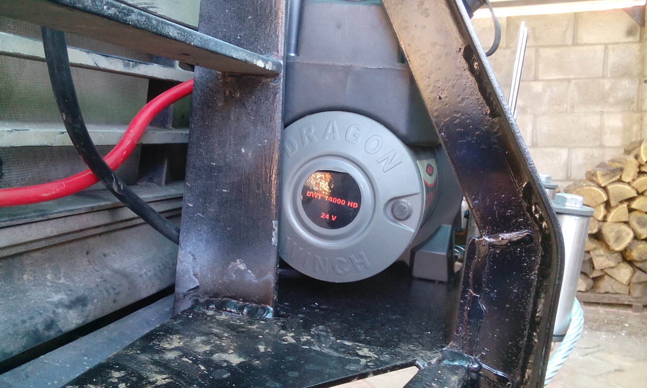

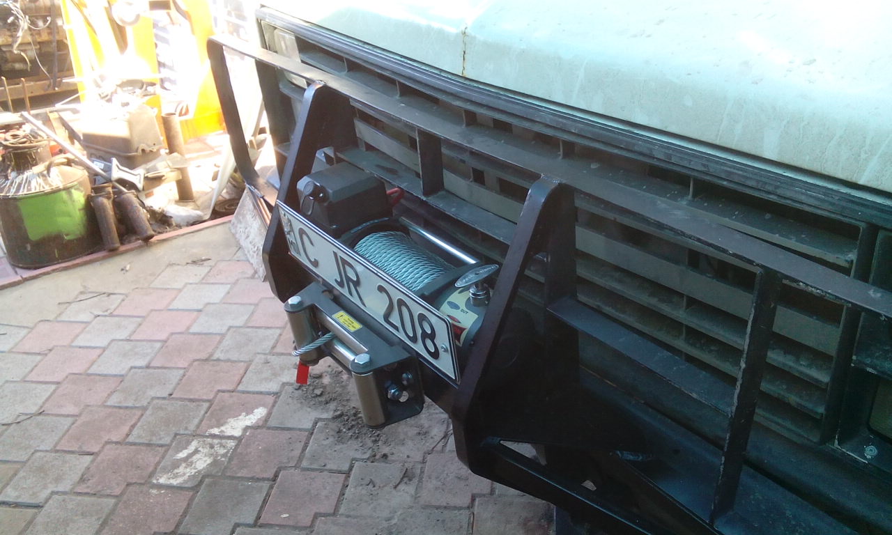

Am intrat și eu în clanul troliștilor 8-) .Recent miam instalat un troliu DragonWinch de 14000 la 24V...
