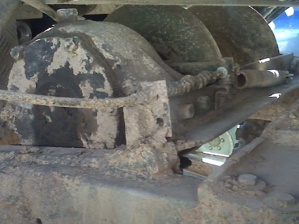

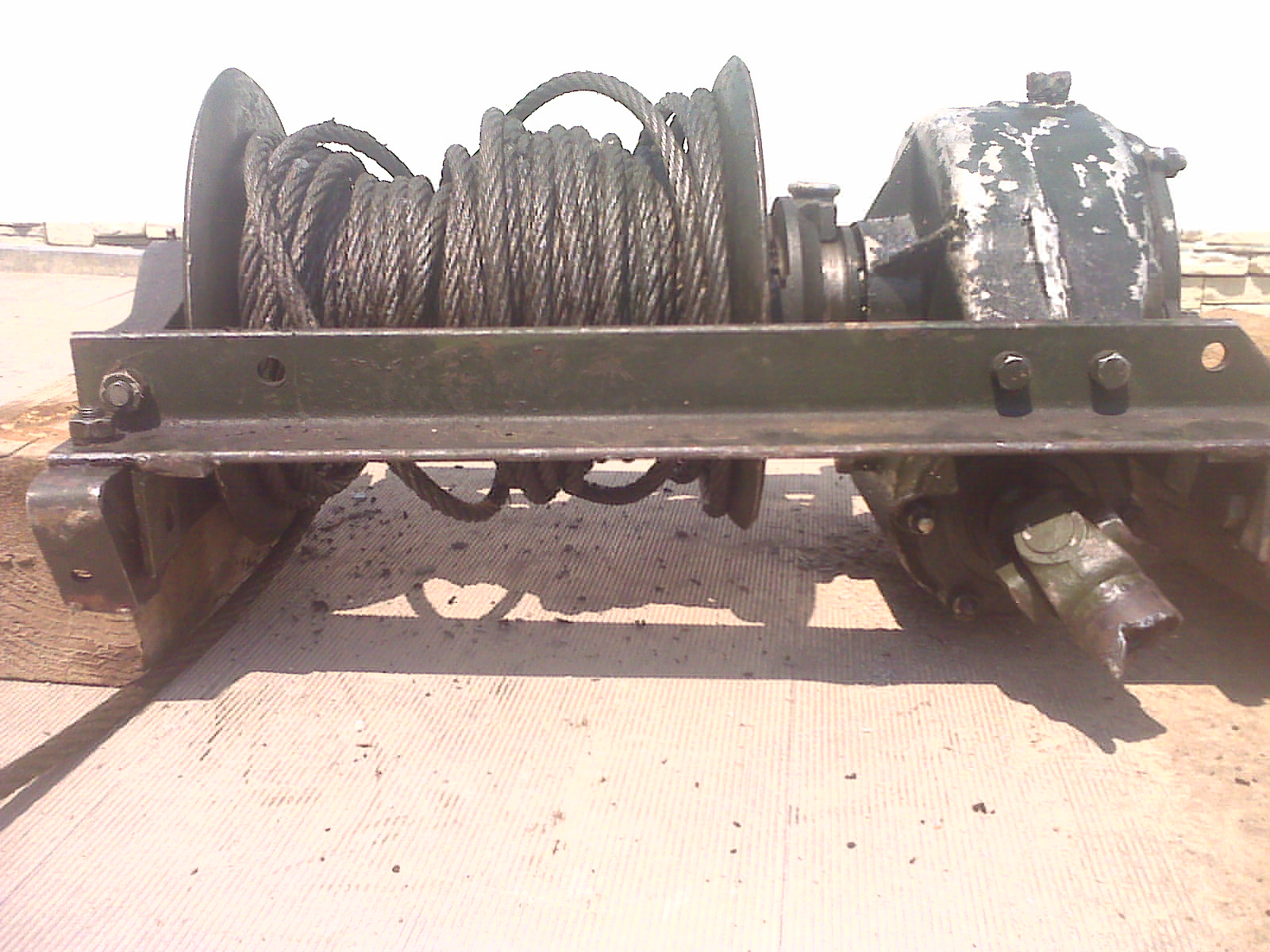

Un exemplu de Troliu mecanic, "prelevat" de pe un TAB (BTR 80) pe care Rudy il va conecta la priza de putere de pe cutie

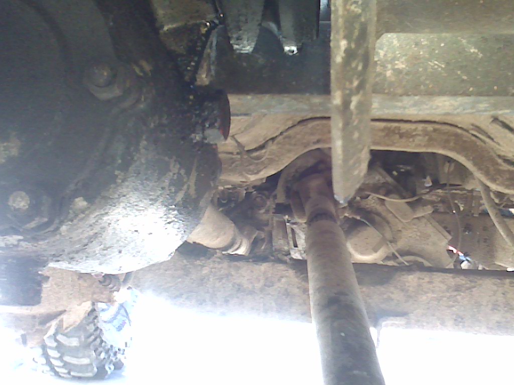

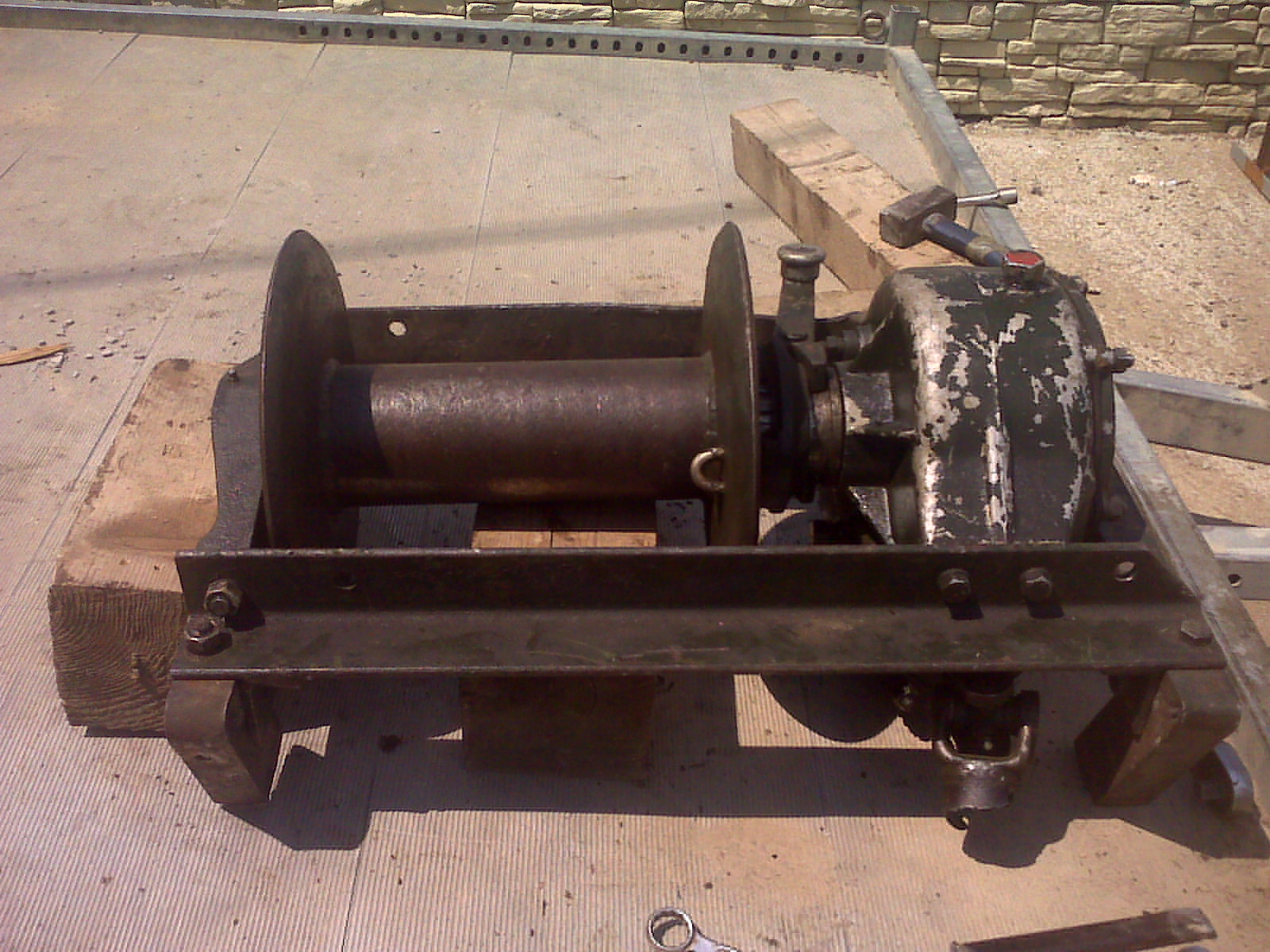

In fata masinii nu ai cum pentru ca iesirea din cutie este in spate,plus ca e mai echilibrata masina cu troliile in spate,mai cistigi ceva si la unghiul de atac.

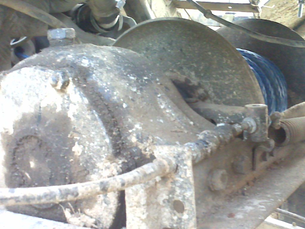

Wireless nu cred ca merge :lol: Daca nu ai priza de putere pe cutie ,cine sa invirta troliul,legatura intre ele se face printr-un cardan.Plasma e de 12mm si rezista la fel de bine ca cea de otel,numai ca e mai usoara si mai usor de lucrat cu ea.
