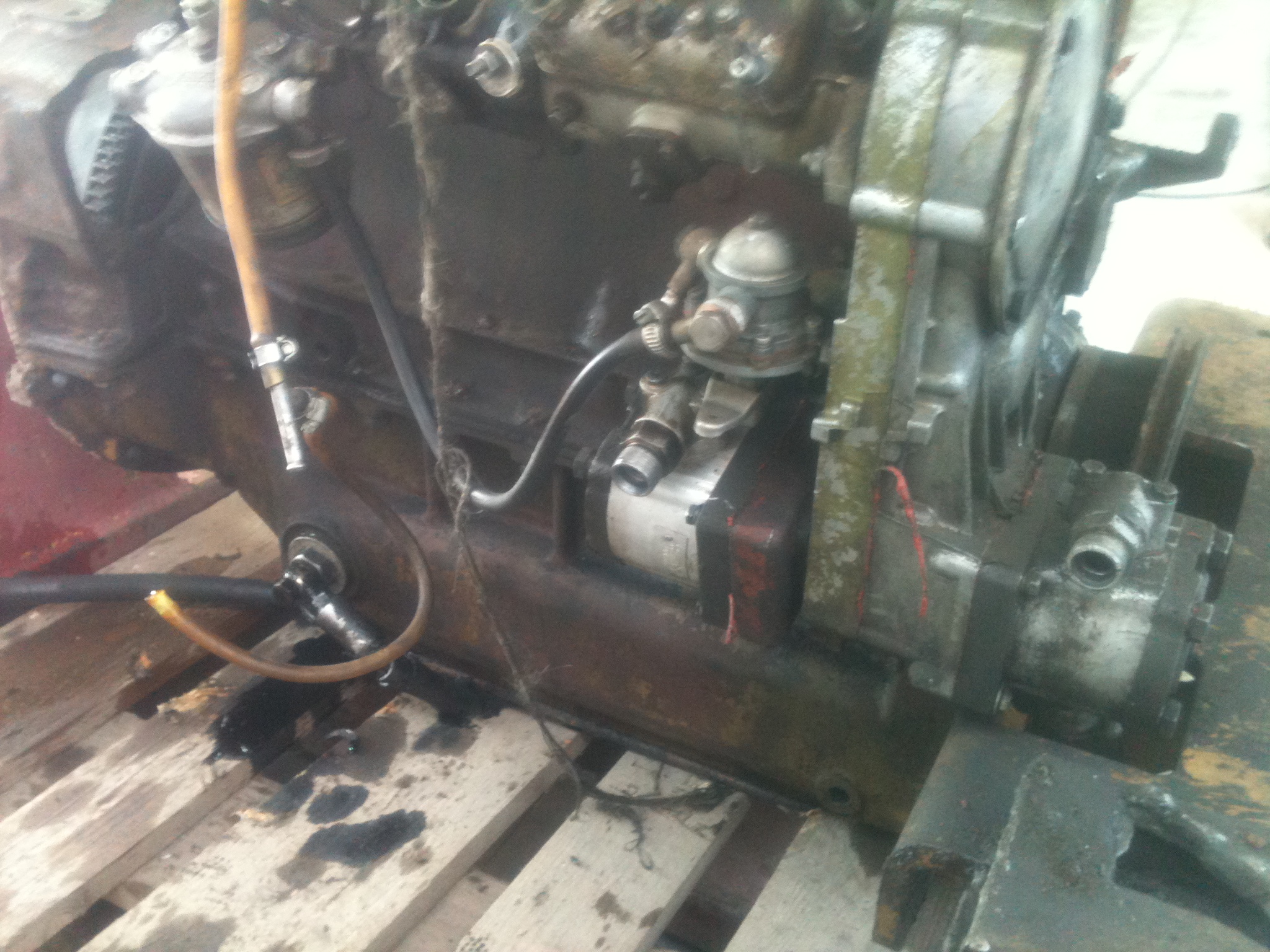

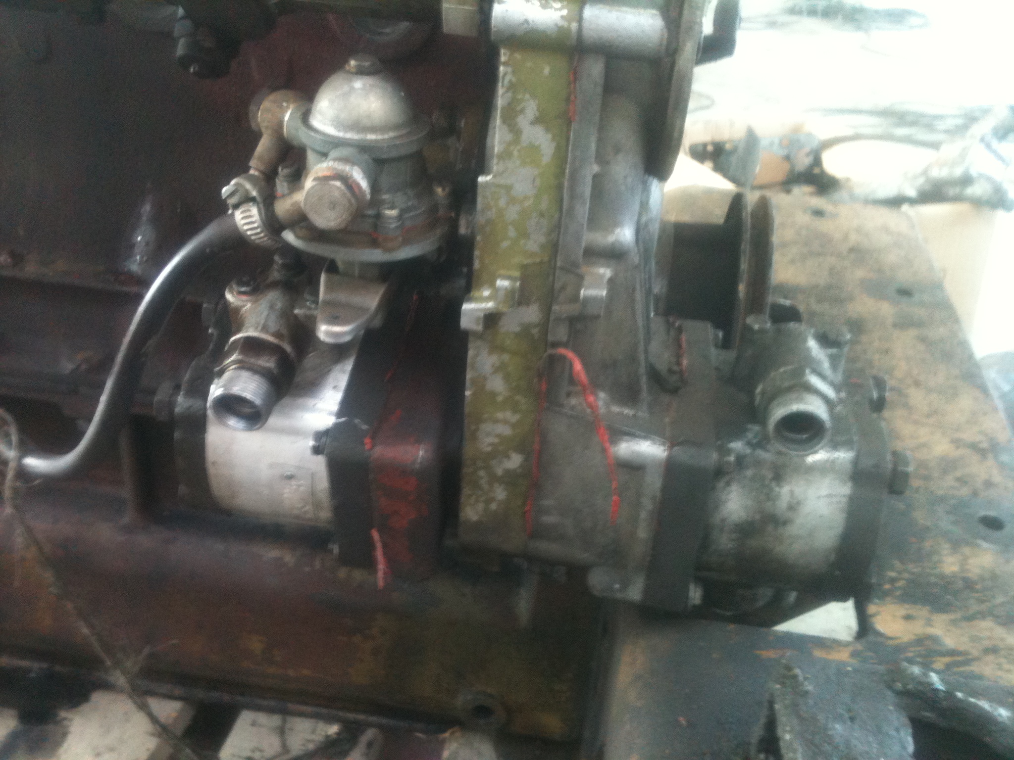

Motorul de brasov permite instalarea a doua pompe hidraulice direct pe pinion
