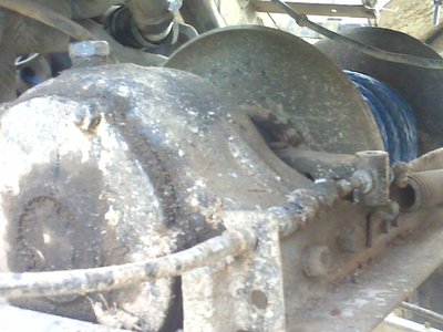

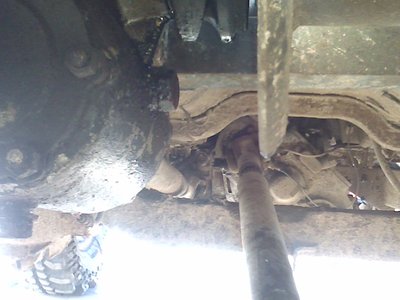

Un exemplu de Troliu mecanic, "prelevat" de pe un TAB (BTR 80) pe care Rudy il va conecta la priza de putere de pe cutie

75 kg are fara shufa ,cu cablu de otel avea 105kg :)
PostPosted: Thu Dec 08, 2011 9:54 pm
:mrgreen: Al meu cel electric are 62kg si este montat sub radiatior ; asa ca cel mecanic pote sa aiba si 150kg si tot merita mai ales ca este pus in mijlocul masini :D

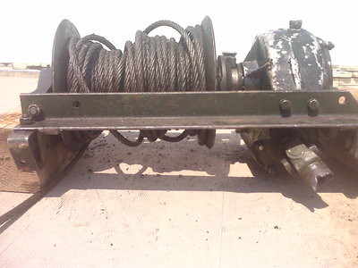

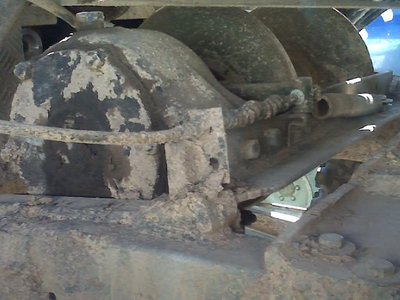

PostPosted: Sun Dec 11, 2011 6:35 pm
In fata masinii nu ai cum pentru ca iesirea din cutie este in spate,plus ca e mai echilibrata masina cu troliile in spate,mai cistigi ceva si la unghiul de atac.

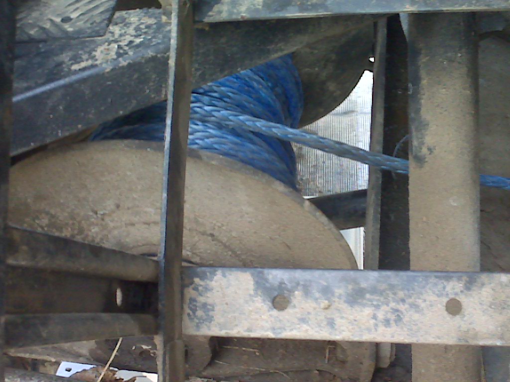

PostPosted: Sun Dec 11, 2011 11:31 pm
Wireless nu cred ca merge :lol: Daca nu ai priza de putere pe cutie ,cine sa invirta troliul,legatura intre ele se face printr-un cardan.Plasma e de 12mm si rezista la fel de bine ca cea de otel,numai ca e mai usoara si mai usor de lucrat cu ea.

Parerea mea de copilot e ca se lucreaza mai usor cu cablu decat cu plasma.
Sa argumentez -
* Plasma se rupe. Des. (Toate-s de 2000mm si nu se rup niciodata, inclusiv pe multe sute de euro, dar viata bate filmu)
* Plasma se inclesteaza pe tambur - cand troliezi in sarcina. Urez succes copilotilor la "smucirea" ei de pe tambur. Tre sa tragi extrem de trare de plasma, si sa desfasori incet troliu, ca sa poti s-o scoti. Uneori nu poti, si o ia pe invers, si incepe sa stranga. Si atunci da-i inainte, da-i inapoi.
Astea-s principalele probleme. Daca se rupe se poate impleti foarte frumos, si tine. Dar o s-o ai impletita in x locuri. Insa pentru faptu ca se ambutiseaza singura pe tambur, la sarcina, fiind elastica, si se intinde si sa inclesteaza, e o mare bataie de cap. De scos plasma cu troliu pe liber e exclus.
Acum cablu?
* e mai greu - sfat: mancati pufuleti. Nu e o diferenta mare deloc pentru copilot. Sau daca e, inseamna ca trebuie alt copilot, care a mancat pufuleti.
* daca se troliaza tot intrun unghi intrun capat, se umfla si rupe bridele. Da corect, a se exercita atentie.
* nu se inclesteaza, se desfasoara foarte usor pe liber, se strange foarte usor.
* nu se rupe (n-am vazut si auzit niciodata asa ceva, plasme in schimb... m-am plictisit de cate s-au rupt. Inclusiv Razvan GTC de fata cu mine in concurs a rupt, plasma de 14mm cea mai smechera pe care o avea el la nush cate sute de epuroi. Si nu pt ca nu stie sa trolieze.).
Eu as prefera cablu oricand. Serios e mult chin si nervi cu plasma. Am si mers cu cablu la Campulung parca... alta viata taticule...
