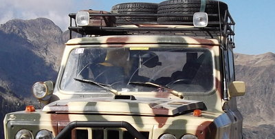

Fac acest topic sa prezentam ce proiectoare are fiecare pe masina si cum se comporta fiecare
Eu am pe fata:
- un proiector original de aro (carcasa) insa sticla (farul) este de la un bmw seria 3 "ursulet" (Hella). Becul este h1 parca si sunt foarte multumit de proiector deoarece lumineaza foarte bine si nu ma jeneaza
- doua proiectoare patrate, montate pe roofrack, lumineaza bine insa sunt un pic deranjante deoarece lumineaza si parbrizul.
Pe spate:

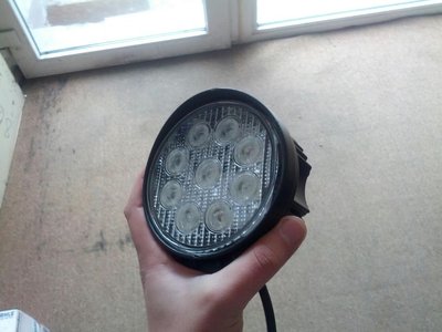

- Un proiector Wessem pentru Utilaje de lucru (Vola, Tractor, Excavator etc); are lampa mata si lumina este raspandita la distanta scurta insa pe o raza destul de mare; este ideal pentru luminat cand merg cu spatele si pentru montarea cortului, camparii in general.

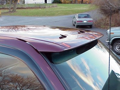

Ca să nu lumineze parbrizul sau le dai mai în spate sau pui parasolar 8-)
