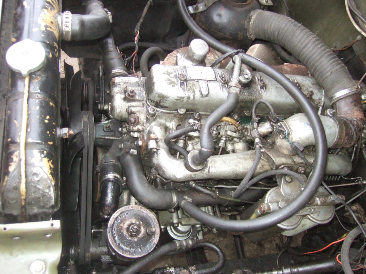

Motorul vreau săl pun pe un Chevrolet K30(M1008)...

Daca incape acolo ,eu cred ca pe un autoturism ar merge insa in sezonul rece tot vei avea probleme cu pornirea . Au existat variante ale acestui motor care aveau pompa in linie si se comportau mult mai bine la pornire si tractiune insa aveau turatia maxima un pic mai mica.Aceste motoare erau montate de regula pe niste combine agricole (nu mai stiu de care) insa am mai vazut si pe cateva camioane. Oricum ar fi ,de varianta turbo sa fugi ca de naiba.

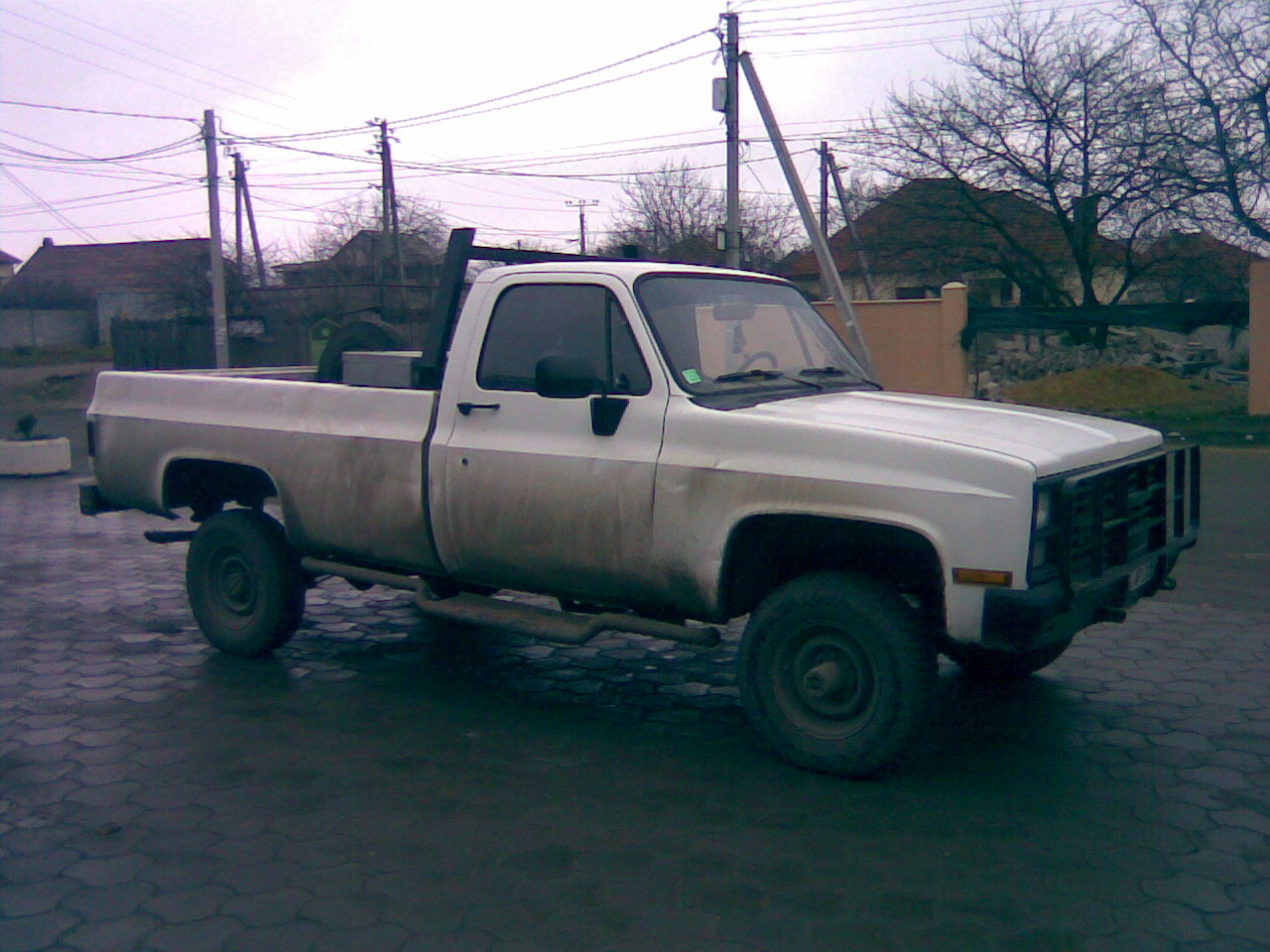

Așa mam gîndit și eu-pe camionetă o să se descurce binișor.Iată și pacientul :mrgreen:

Frumos pacient ! Totusi eu cred ca un motor D127 daca ai face rost ,ar face fata cu brio la aceasta camioneta . Si ai iesi si mai avantajos la consum ,fiabilitate,etc plus ca ar fi si mai usor fata de Saviem.Parerea mea.
