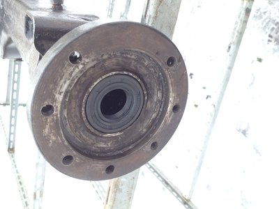

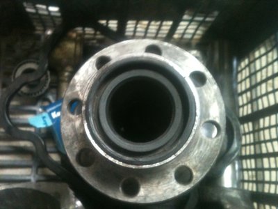

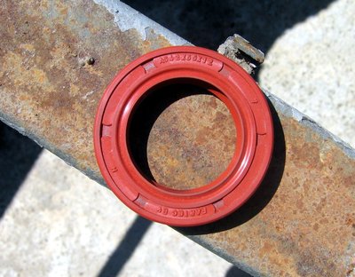

Semering grup - flansa cardan
Cod 183583 - 42 72 12 3 SOG

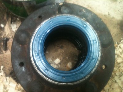

Semering homocinetica planetara (punte TV)
35 55 12

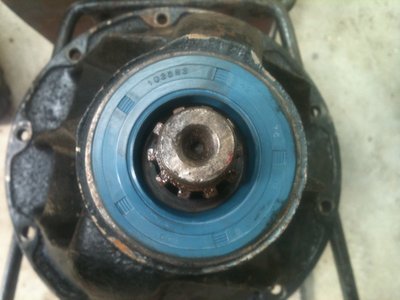

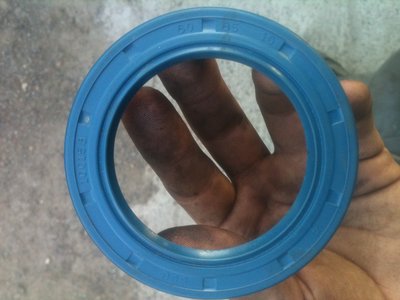

Butuc TV/IMS
COD: 100158 - 60 85 10

Semeringurile de butuc de mai sus sunt la fel pt toti butucii de Aro 24x, 32x.
Semeringurile de la flansa cardan de pe cutia de transfer sunt mai mici decat cei de pe grup > 42 / 65 / 12.
Trebuie tinut cont ca la capetele cardanului spate semeringurile se schimba la cateva zeci de mii de Km, pt ca sunt cei mai "consumati", ei se uzeaza efectiv se roade cauciucul.

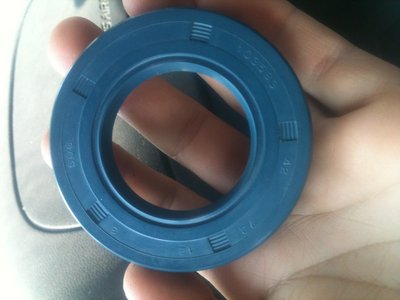

PostPosted: Tue Feb 11, 2014 10:27 am

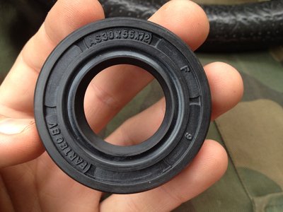

Semering planetare spate punte ARO
30 x 55 x 12
