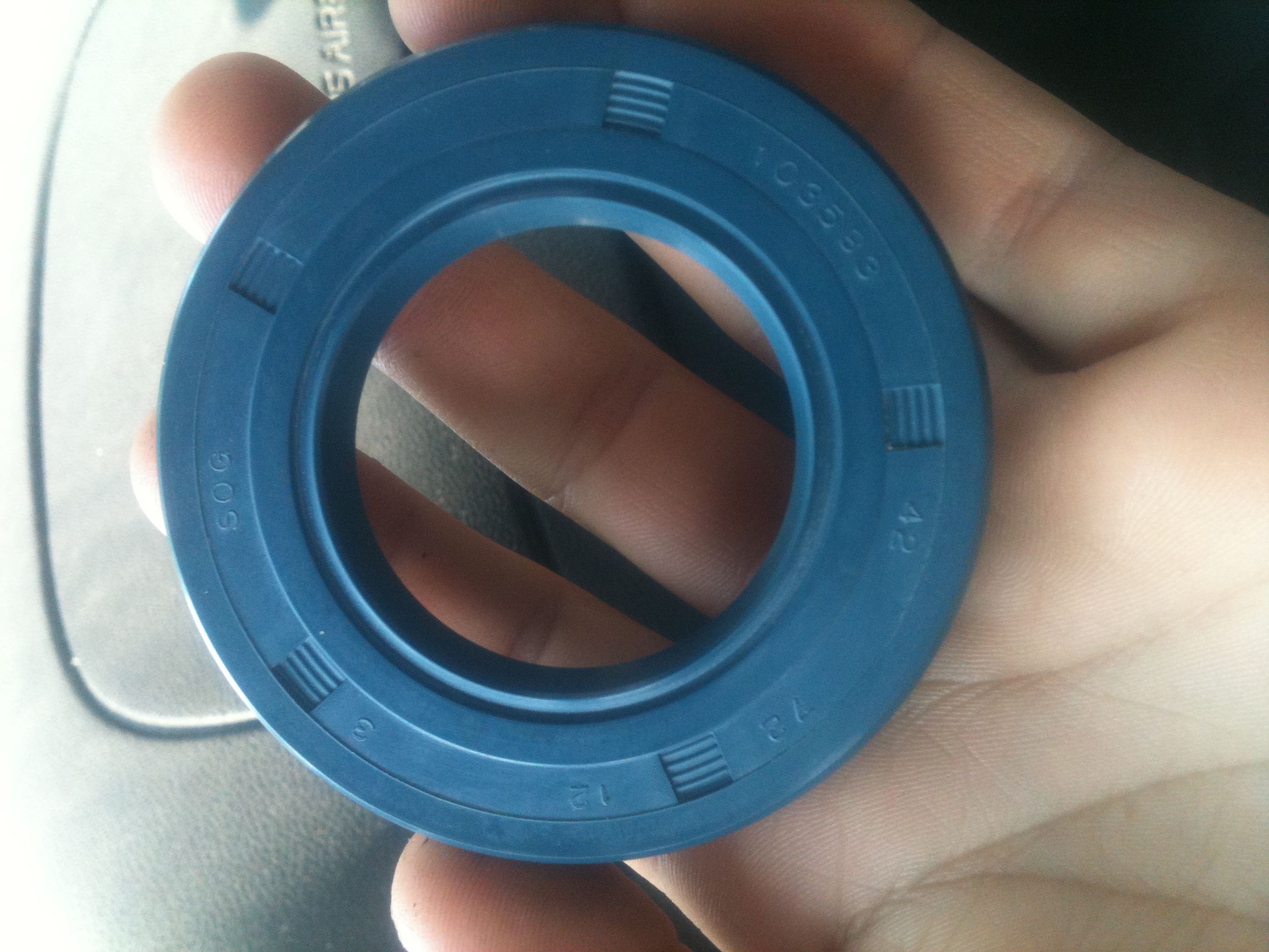

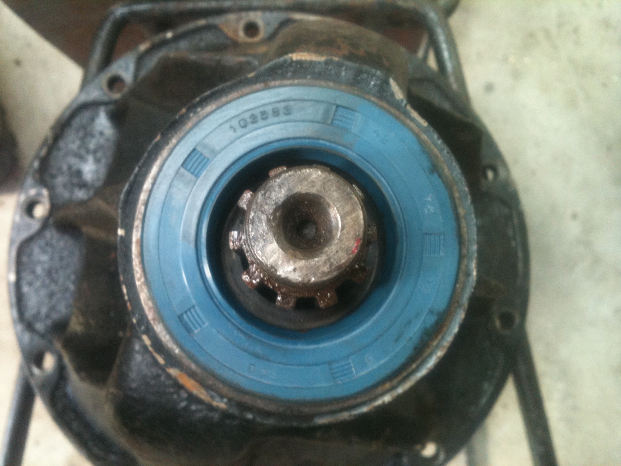

Semering grup - flansa cardan
Cod 183583 - 42 72 12 3 SOG

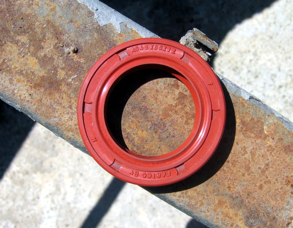

Semering homocinetica planetara (punte TV)
35 55 12

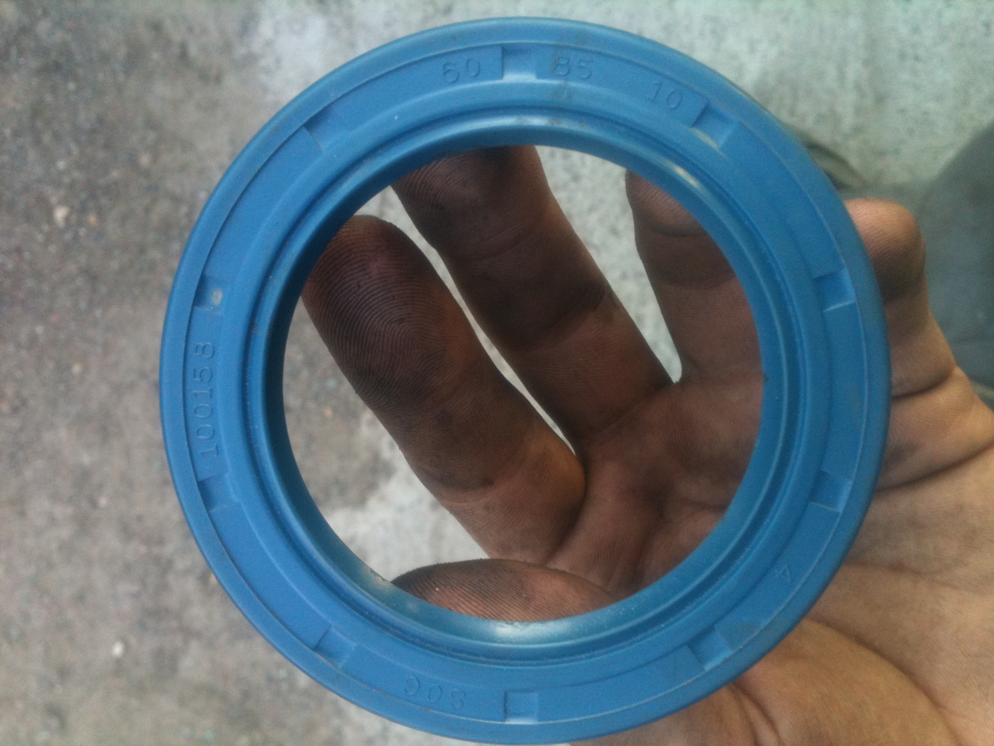

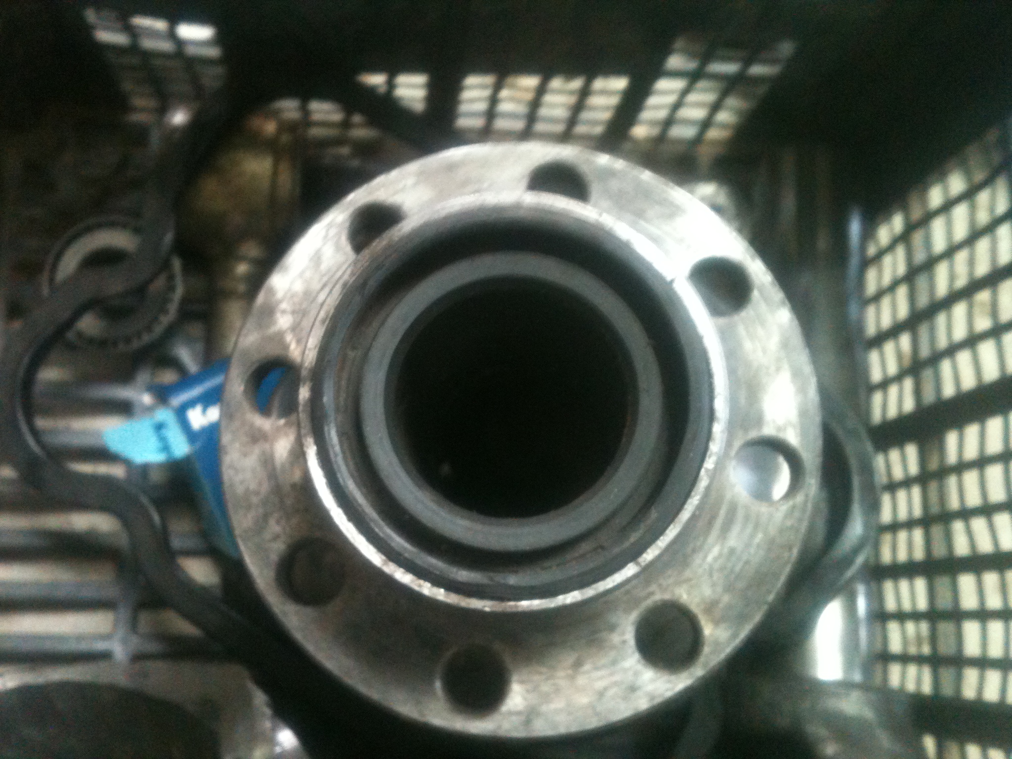

Butuc TV/IMS
COD: 100158 - 60 85 10

Semeringurile de butuc de mai sus sunt la fel pt toti butucii de Aro 24x, 32x.

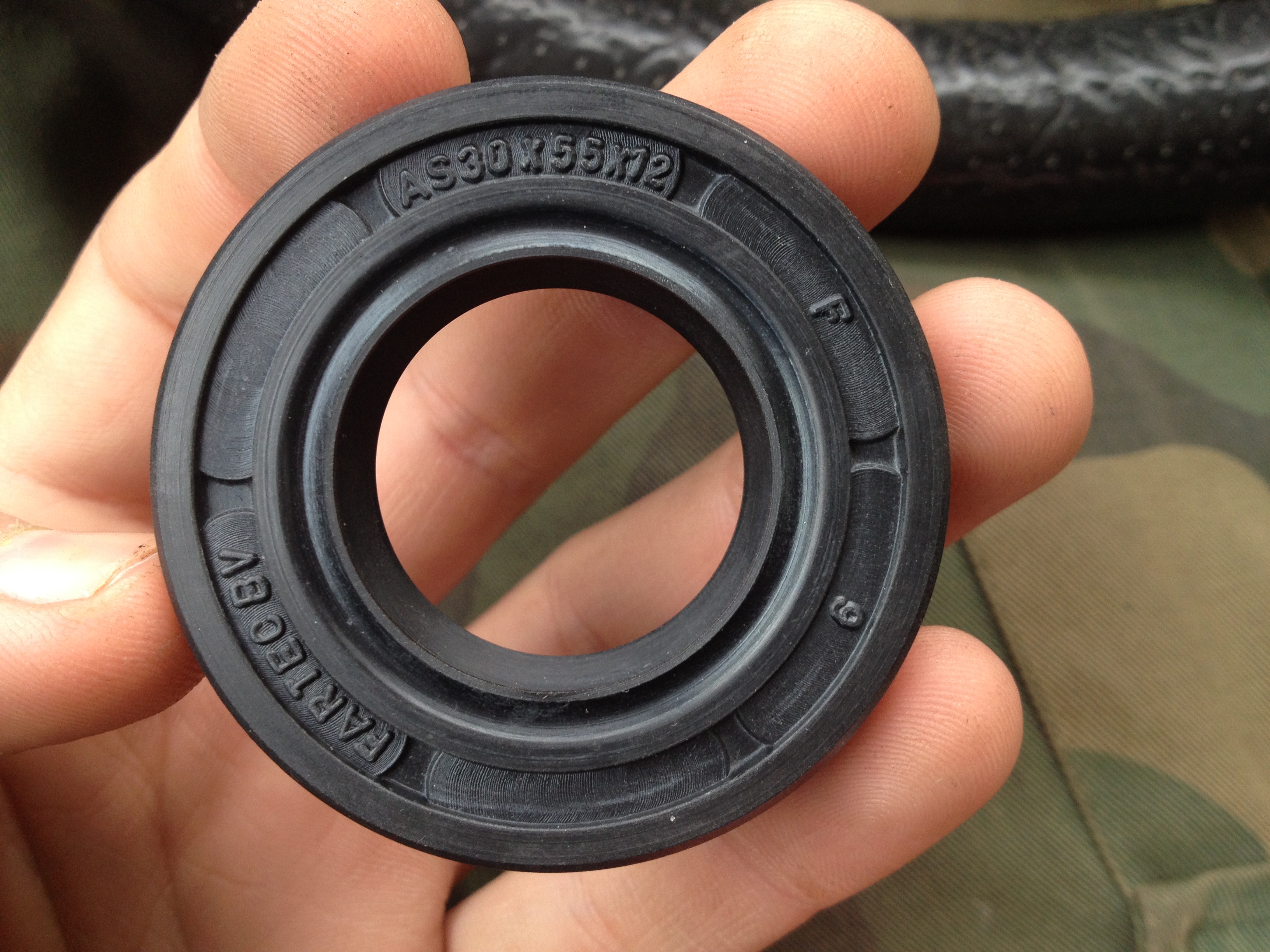

stie careva carei cota la semeringul de la planetarele din spate la aro 24x,e cel de fata de la tv?

Ai aflat pana la urma care este cota de la acel simering?

Semering planetare spate punte ARO
30 x 55 x 12

Ai pus simeringuri de la fartec? Eu am gasit la unix simeringuri corteco, si in ce am inteles sunt net superioare celor de fartec

Sunt multe marci de simeringuri mai bune - nu neaparat net superioare - pt ca aia originali au rezistat 20 de ani si erau Fartec, deci nu cred ca asta ar fi vreo problema.
