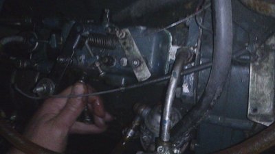

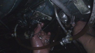

Astazi am schimbat cardanul de pe spate (nuturi cardan si culisanta uzate) cel care l-am pus sus are cruci URB. L-am gresat (capete de bara, pivoti, cruci si semi-caseta)
Dupa asta am iesit in probe :lol: si undeva la vreo 7-8km de ,,baza" pe langa padure, am oprit pentru cateva poze. Am intors si dupa cativa metri observam ca turam motorul si el tot mai tare dadea sa moara, s-a oprit. A inceput sa se intunece (noroc cu blitul de la telefon fara nu stiu ce ma faceam) am aerisit si pana la urma am reusit sa ma duc vreo 2km (parca au fost 50-100m, raliu :evil: ) iara aeriseste, m-am bucurat ca am apucat sa urc o panta mare. Imediat ce am trecut de varful ei s-a oprit iara, am pornit in timp ce mergea masina la vale... a mers cat a mers si din nou s-a oprit. Am aerisit si am plecat. A mai mers cat a mers (foarte putin) s-a oprit in fata la vreo 50m ma astepta o balta mare cu noroi. Inca o data am aerisit, pornea si se oprea. Am reusit sa plec si cu jumatate din masina am ramas in noroi. Mai trebuiau doar vreo 2-3 m sa merg pentru ca drumul o lua la vale. Am fost nevoie sa aerisesc ( iarasi :lol: ) a mers putin ( pornit iar la vale).
Cand am fost aproape de garaj l-am impins (impreuna cu tata) si dupa am chemat doi prieteni sa ma ajute sa il bag inauntru.
Corpul de la pompa de alimentare nou, pompa de injectie refacuta toata, filtru motorina nou :cry:

Verifica traseul de la rezervor pana in pompa, poate ai un colier lipsa, un furtun care a crapat, sau curge, pentru ca poate sa traga aer pe oriunde.
De asemenea verifica si sorbul, in general o varianta buna e un capat de furtun gaurit foarte mult pus pe sorb, in rezervor, care sa 'zaca' pe fund' ca un serpisor.
Mai e si sita metalica de la pompa de injectie - poate fi infundata si atunci face nazuri. Desi daca a fost refacuta ar trebui sa fie curata.
