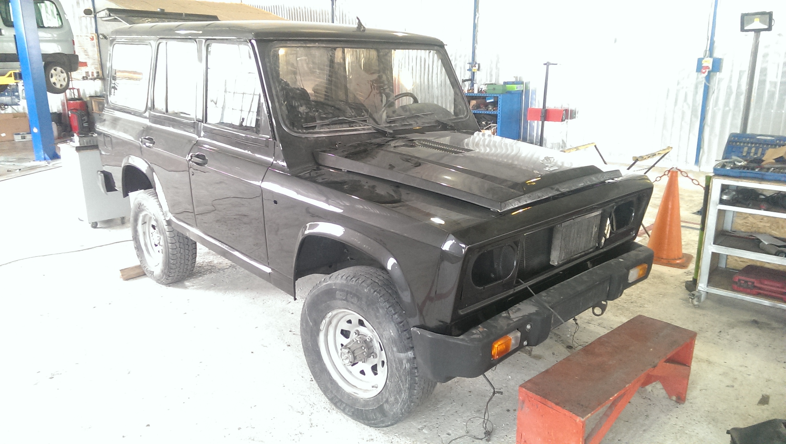

Mandrul posesor al unui ARO 244, fabricatie 1997, motorizare Peugeot TD cu 75000 km la bord.
Masina asa arata inainte de a intra in service de unde inca nu a iesit. Caroseria era terminata mai ales in partea din spate, pragurile erau mancate si indesate cu spuma poliuretanica, partea mecanica nu fusese umblat la ea de ani buni, timoneria de la cutia de viteze era prinsa cu saibe, cuie si sarme, vopseaua data cu spray-ul...

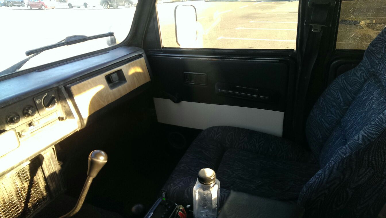

Masina e gata de dinainte de sarbatori. I-am facut si tapiteria interioara (plafonul, fetele de la usi, stalpii laterali, interiorul de la haion si mocheta pe jos).
