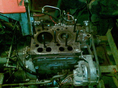

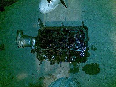

buna ziua si la multi ani celor care isi serbeaza ziua azi de sf nicolae dupa cum am promis ca revin cu detalii azi nu m-am putut abtine si am trecut iar la treaba am reusit sa desfac injectoarele si sa le duc la un mecanic sa le probeze si cum era de asteptat erau infundate de luni ma apuc si de chiuloasa sa o dau jos dar ii posibil sa fie motor monobloc(camasile sa faca parte din blocul motor) ceea ce inseamna alta distractie dar sa speram ca ziua de maine nu o sa fie una dezamagitoare am sa pun cateva poze facut asa in fuga in cer scuze dak nu is reusite ps.... am o problema nu pot pune pozele un pic de ajutor va rog

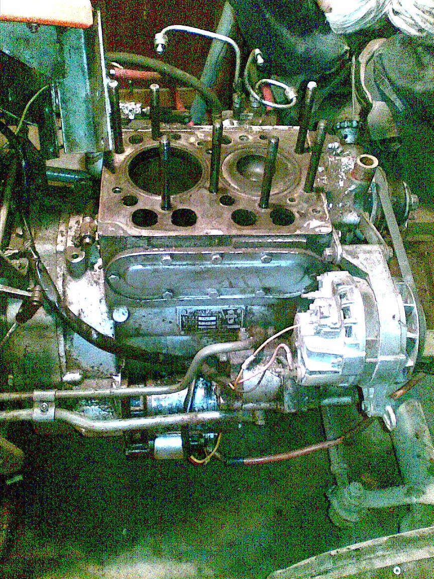

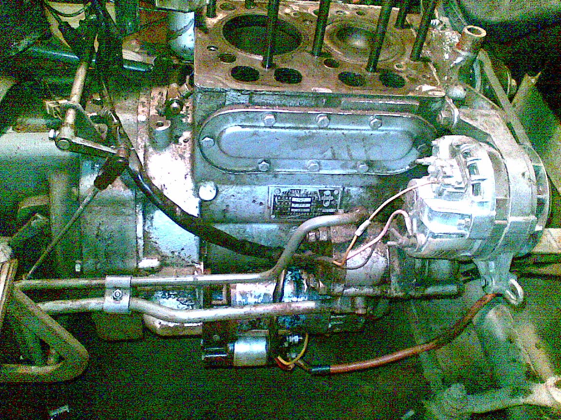

buna seara si multumesc rudy de primire stiu ca se rastoarna usor stiu stiu  dupa cum spuneam azi am avut o multime de surprize am desfacut chiuloasa si am avut o surpriza oarecum plakuta dupa ce am inceput sa invart motoru manual si mergea nu erau ruginite nici camasile in schimb la chiuloasa am avut o surpriza neplakuta in locasul unde intra injectorul in cap la piston am gasit un sant intre supape mai exact destul de micutz in schimb supapele nu sunt blocate dar injectoarele erau cocxate iar ama a venit cu solutia doua injectoare de ARO putere romaneasca maine urmeaza sa spal tot motoru cu motorina si sa vedem in cateva zile poate il pornesc am sa il rog pe ama sa posteze cateva poze facute de el cu telefonu ps... apropo rudy de aia l-am adus inapoi acasa ca sa il bag la interventie pentru ARO  ..... rudy care ii robert cu fiatu ?
