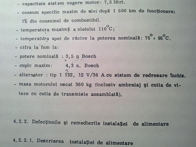

In datele oficiale de uzina intre un 243 cu L25 si unul cu D127 diferenta era foarte mica, undeva pe la 70 de kg daca nu ma insel. (Fiind mahmur n-am verificat in dimineata asta)
Totusi ca si legenda urbana am inteles desi nu am cantarit niciodata ca un D127 ar avea 360 kg uscat. (Fara filtre si lichide). Acum... fonta sa traiasca!
Nu stiu ce sa zic, decat ca e clar mult mai greu.
 Post subject: Re: Greeny- metis-ul verde...
PostPosted: Sun Dec 23, 2012 12:30 pm
Conform Bibliei ARO :ugeek: D127 are...

dupa cele citite, un 250 de kilograme in mort (ca tot e sezonul) pentru un L30 pare veridica.
avem pana acum:
- 250 kg motor L30
- 75 kg troliu mecanic
urmeaza la cantar cutia de viteze, puntile rigide....
