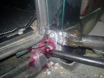

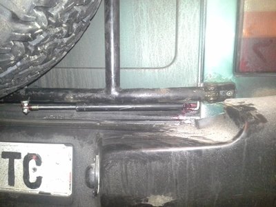

Probleme cu releeeeelleeee nu au incetat, motiv pentru care cutia de sigurante din compartimentul motor va fi mutata, schimbata iar releele vor fi din cele originale Toyota, pentru evitarea oricarei probleme.
Pana atunci, masina a fost gresata, spalata in interior de miros de ulei, schimbat filtrul de benzina, pus acest device magnific la roata de rezerva, plus alte mici maruntisuri.
Geniala masina...
