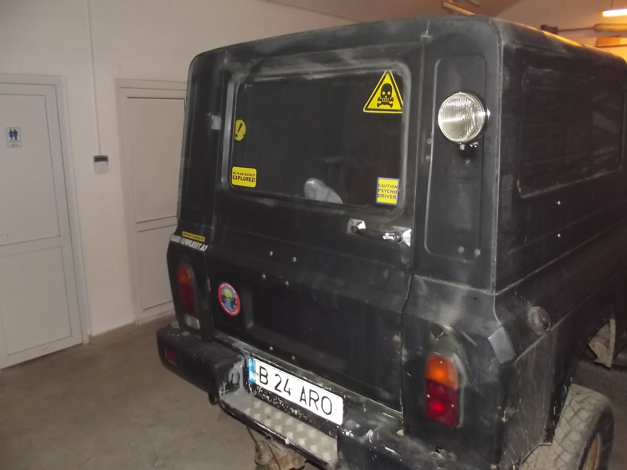

maidanezu' se afla iar pe masa de operatie cu ceva nasparii si ceva faine.

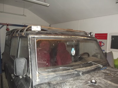

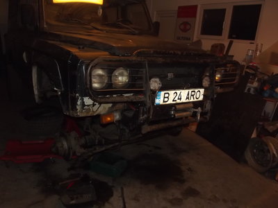

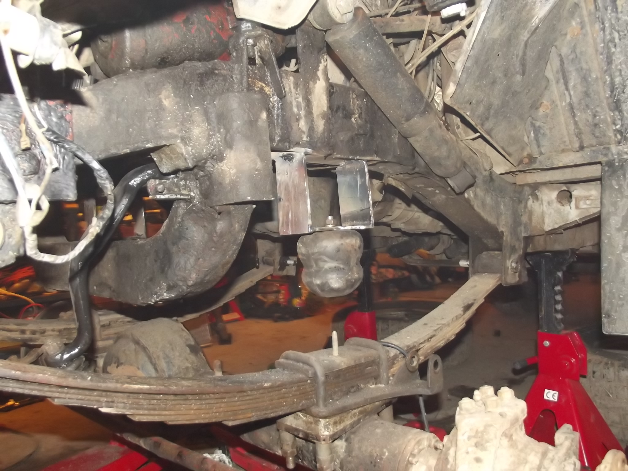

partile bune - montat bullbar, numar, proiectoare, repozitionat proiectoarele de sus pentru lateral, montat proiector pentru spate, cumparat si urmeaza sa montez flexibili de frana de spate de papuc care sunt superlungi (merci ama!!),demontat grupul de pe masina, moment cand au inceput si problemele...

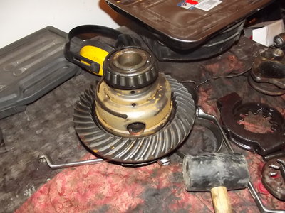

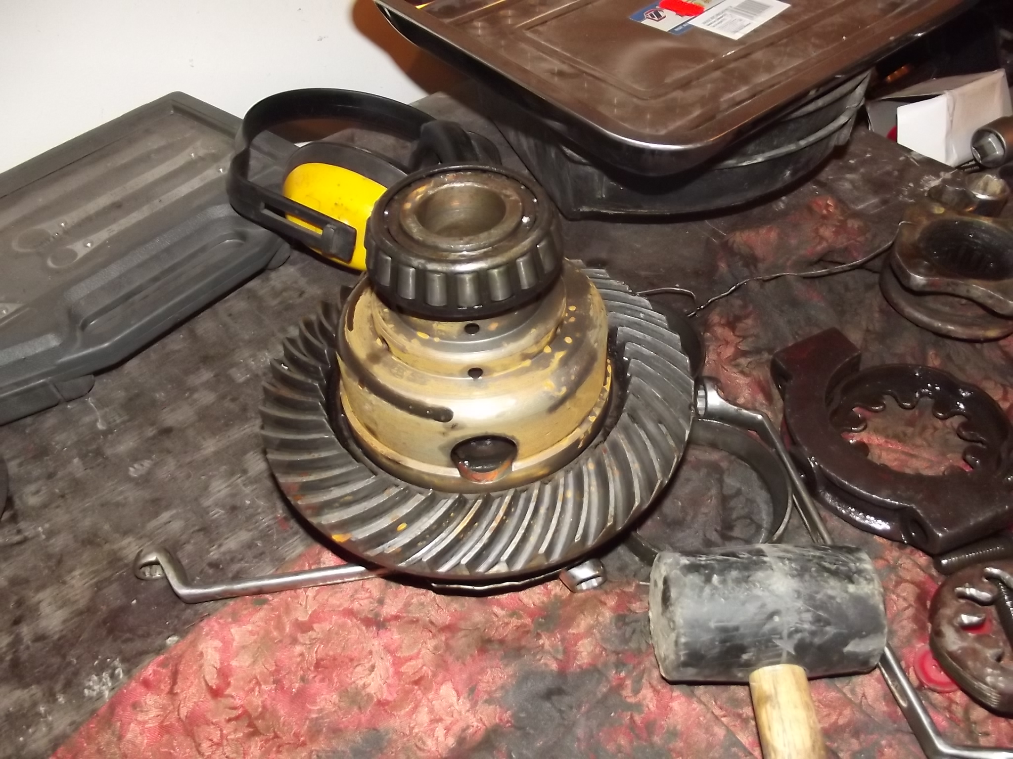

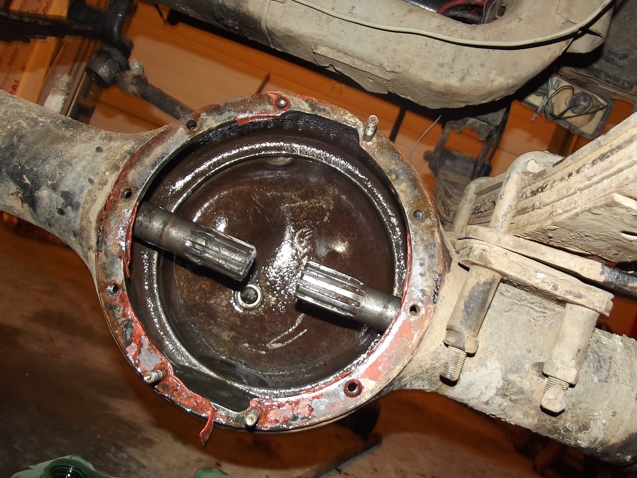

desfac homocineticele, trag planetarele afara, scot cardanu', suruburile grupului, scot grupul... il pun pe masa, si cand vad niste bucatele de metal pe rulemnt,, hmmmmmmm, stiam eu ca planetara lunga de cand am pus-o avea o canelura din aia rupta, si cam semanau
, asa ca ma bag sub masina si cand colo, planetara era jumate fara caneluri, jumate cu caneluri si totusi pe masina mergea 4x4 perfect
ce punte e asta?! noroc ca am luat planetare de rezerva, acum trebuie sa caut iar una lunga, sa nu raman fara rezerve

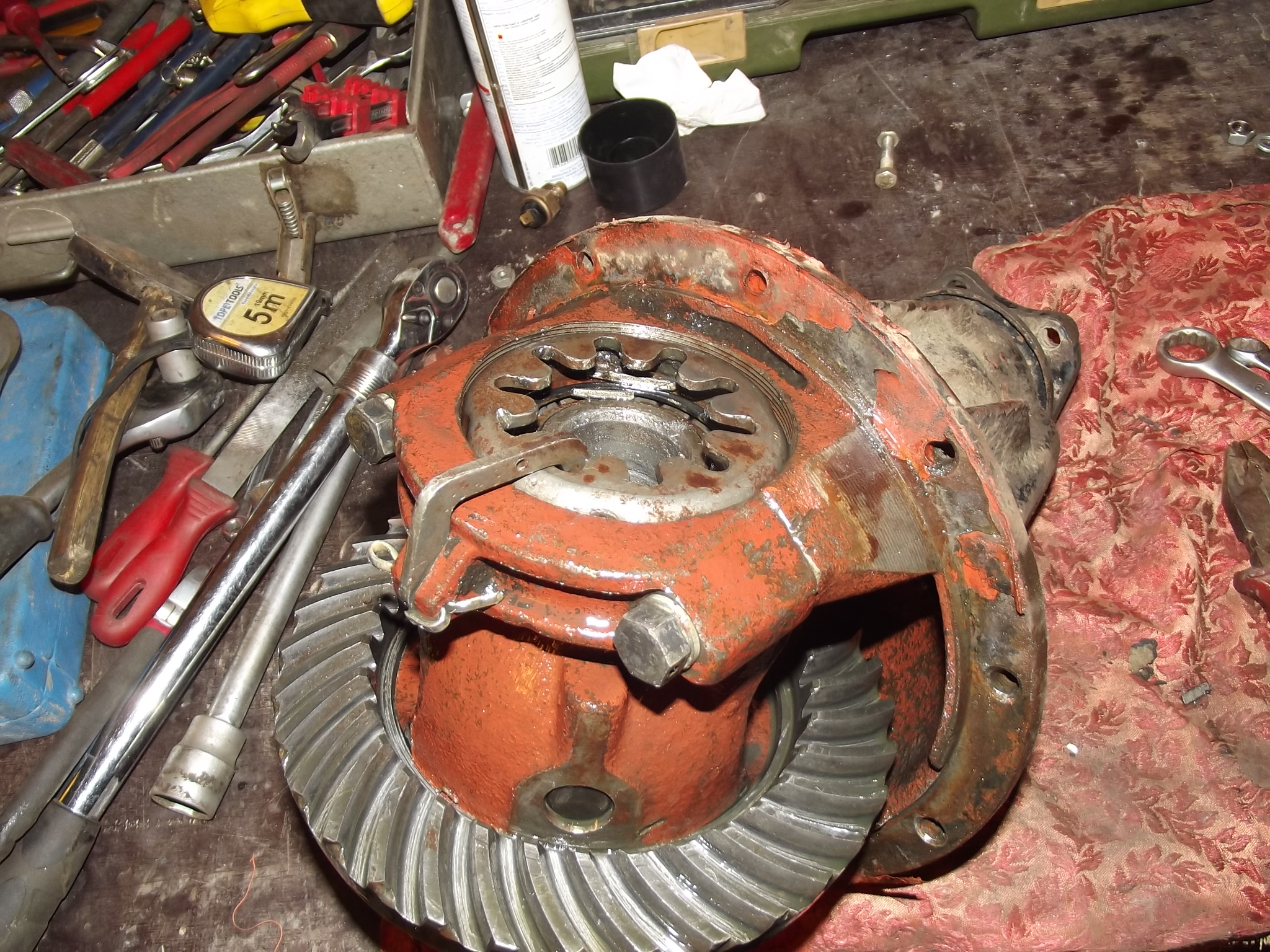

am desfacut si blocantu', fooarte interesanta constructia...
