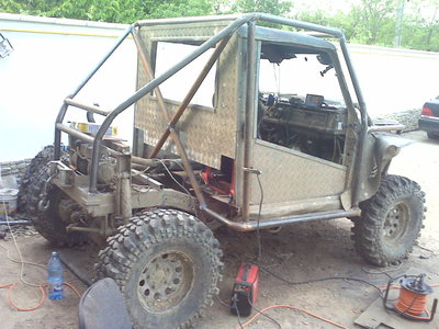

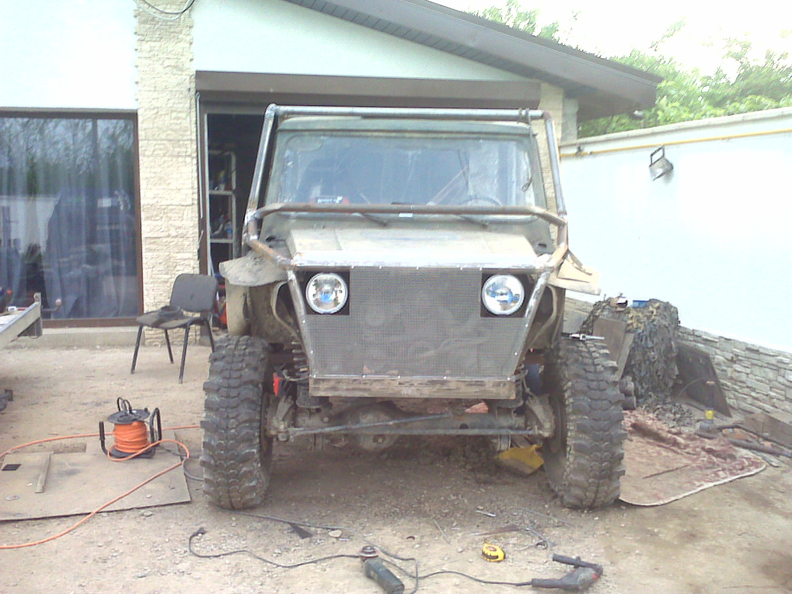

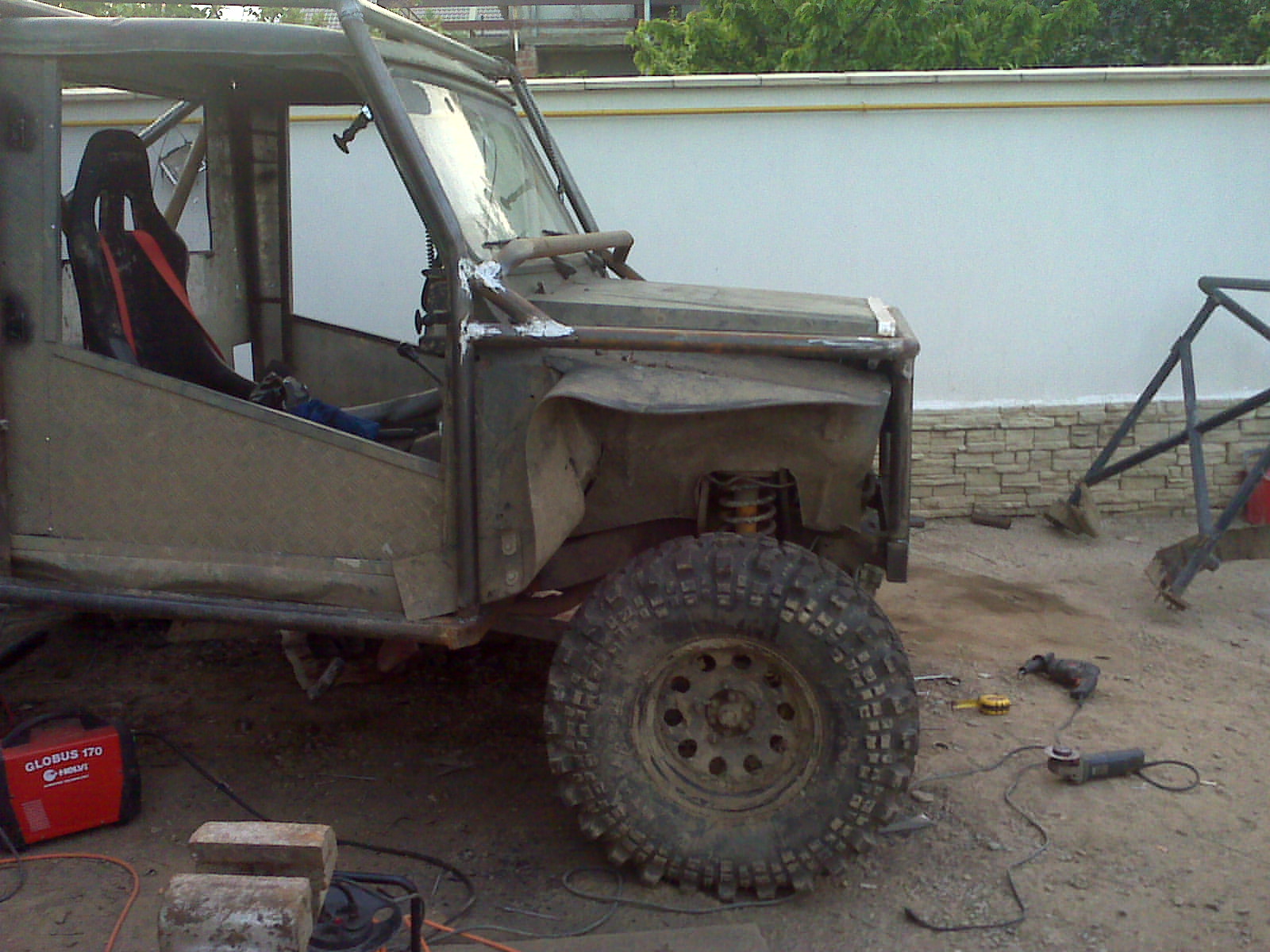

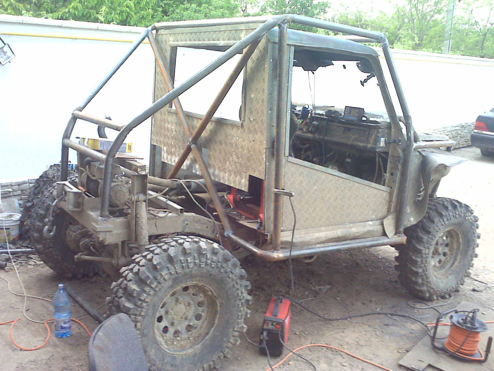

Am schimbat roll cage ul total,scurtat 15 cm din bot,troliul trebuie mutat central,scurtat si din cabina tot 15 cm.Schimat farurile de tractor cu proiectoare,urmeaza parbrizul de la Gabi si vopseaua finala.Parca nu prea se pupa decupajul patrat cu farurile rotunde,nu? :?:

Decupeaza si plasa din fata in asa fel incit sa iasa scris ,,ARO'' :mrgreen: ; in legarura cu proiectoarele rotunde in locas patrat sunt de acord cu tine ; si in lgatura cu parbrizul miine sper sa le expediez dar ne auzim la telefon cind le trimit; mai trebuie sa ii pui si sarmele de protectie pentru parbriz pe roll-cage :!:

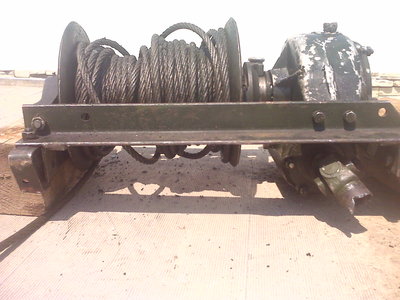

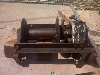

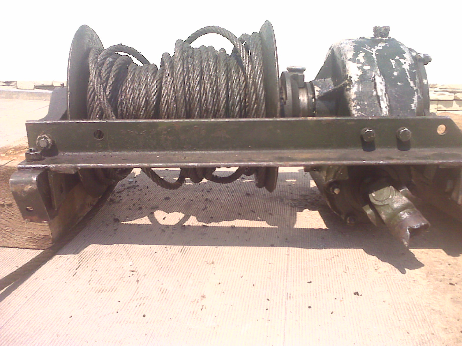

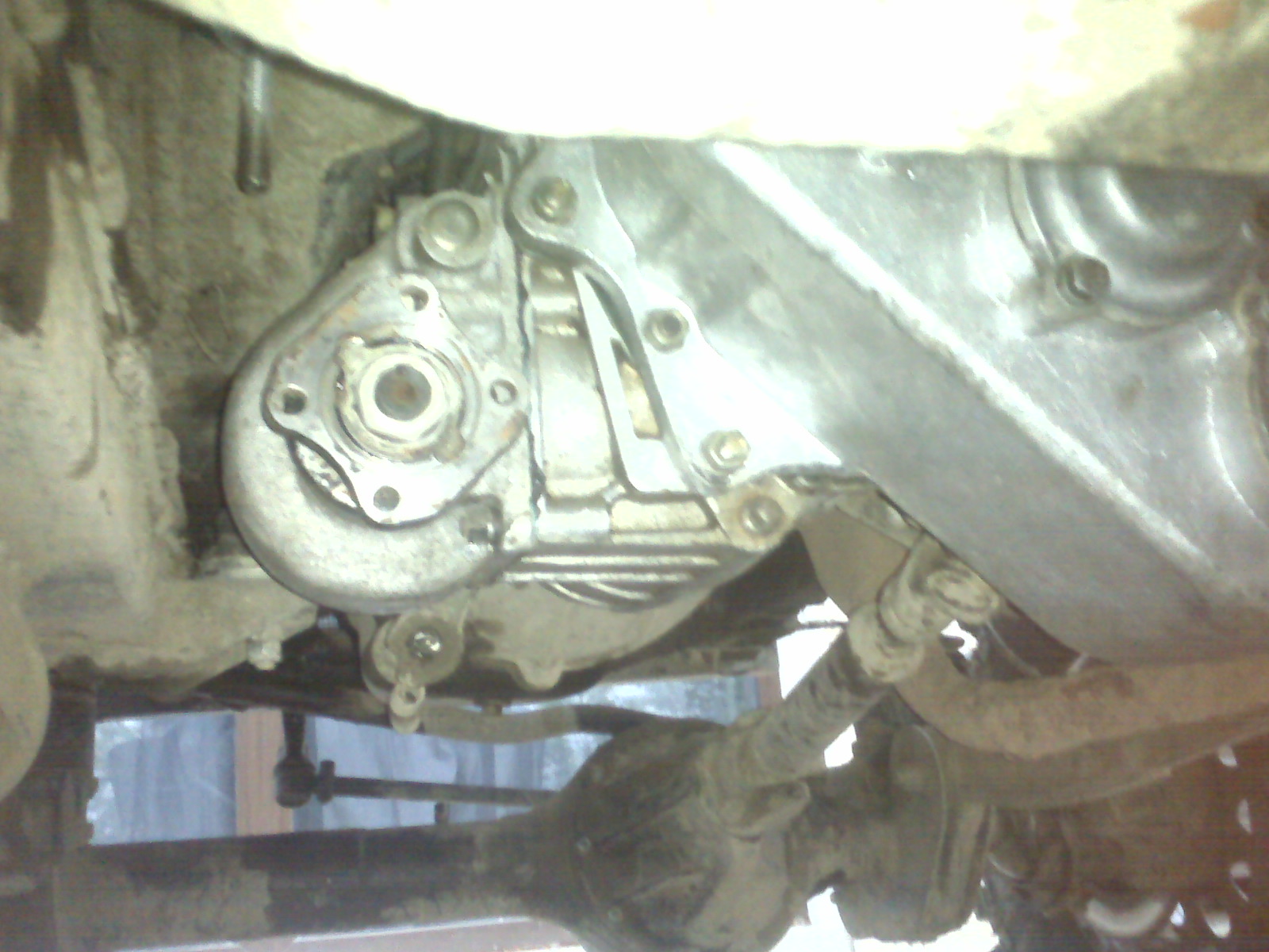

Multumesc Gabi pentru geam,i-am pus o cutie cu PTO si am achizitionat un troliu mecanic,urmeaza montajul.

Hai ca poti :D ; asa ca dai batae sa vadem si cum functioneaza sunt curios ce viteza va avea :?: mai ales in tractiune cind esti pina in gat in noroi :mrgreen:
PostPosted: Sat Jun 04, 2011 9:08 pm
Troliul a fost dat jos de pe Tab cu 8 roti,deci pentru categoria grea,de tras trage de oriunde ,cu viteza cred ca sta mai nasol.Avea 110kg cu shufa de otel si 75kg acuma fara,ii pun plasma.
