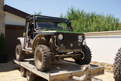

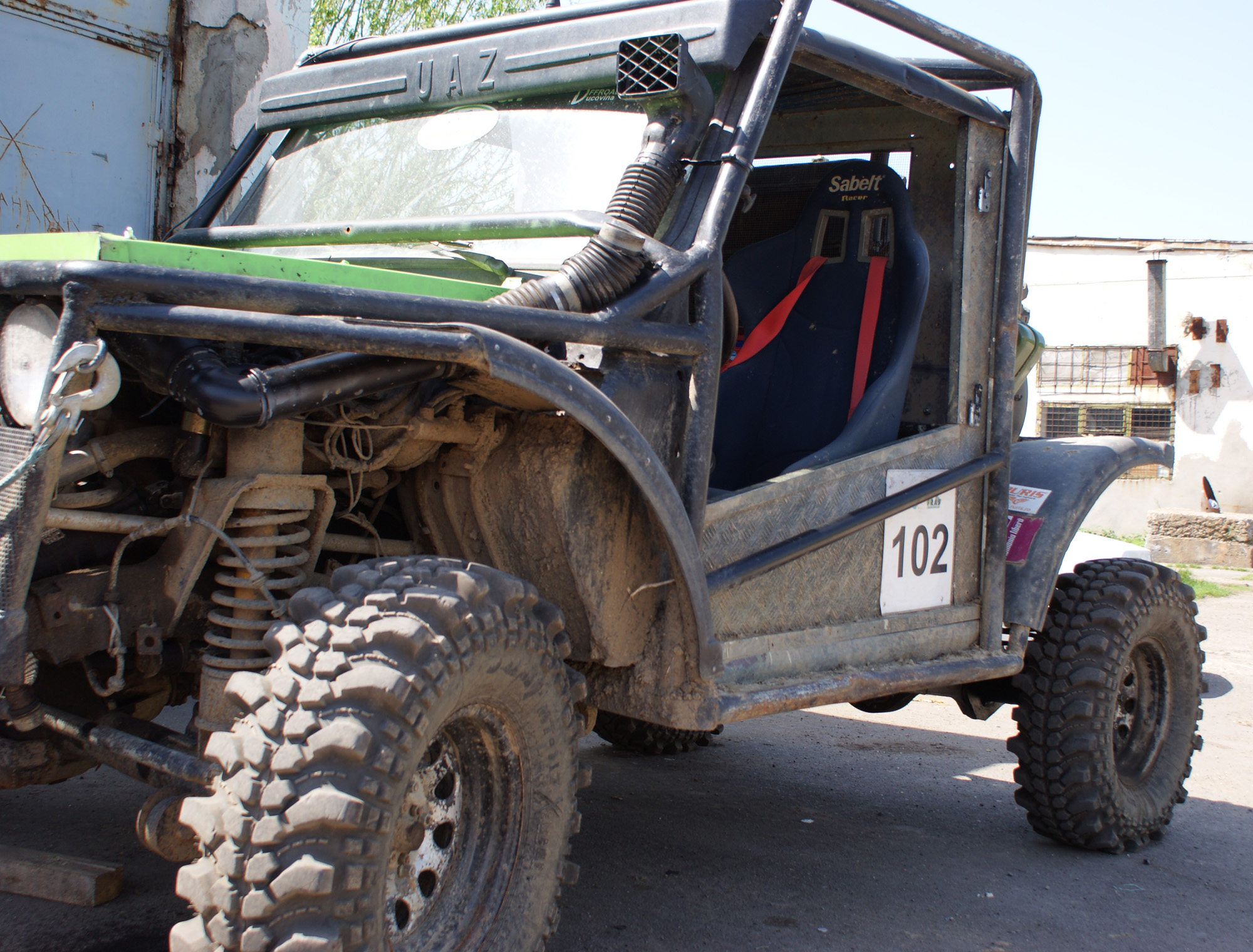

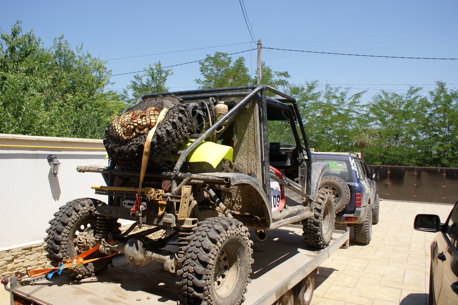

Am mutat puntea spate cu 25 cm marind ampatamentul la 2,60.Schimbat si pozitia arcurilor si amortizoare ceva mai dure.

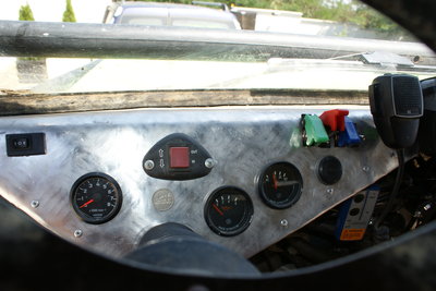

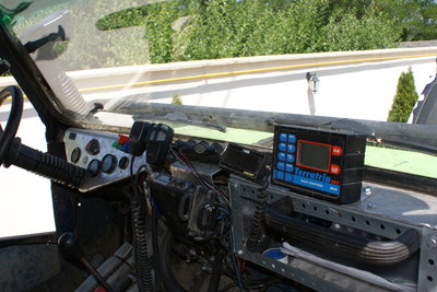

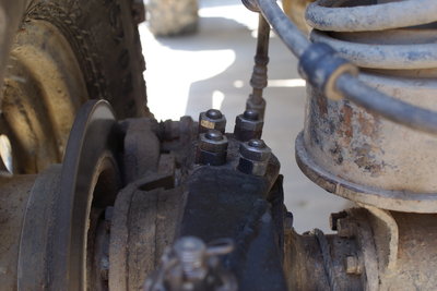

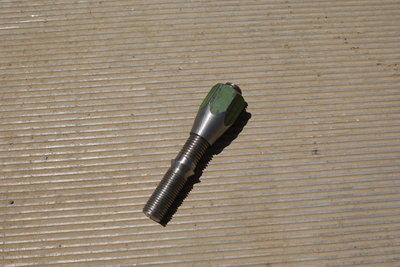

Am facut suruburi din inox la levierele de directie,cele originale nu rezistau.Refacut instalatia electrica si bordul,urmeaza o pompa de benzina electrica,cea mecanica a crapat.

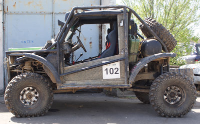

Gata de actiune...
PostPosted: Thu Jul 05, 2012 7:13 am
Frumos bord
