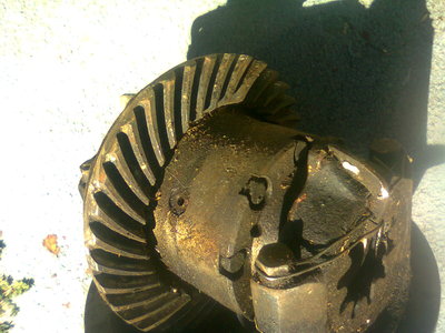

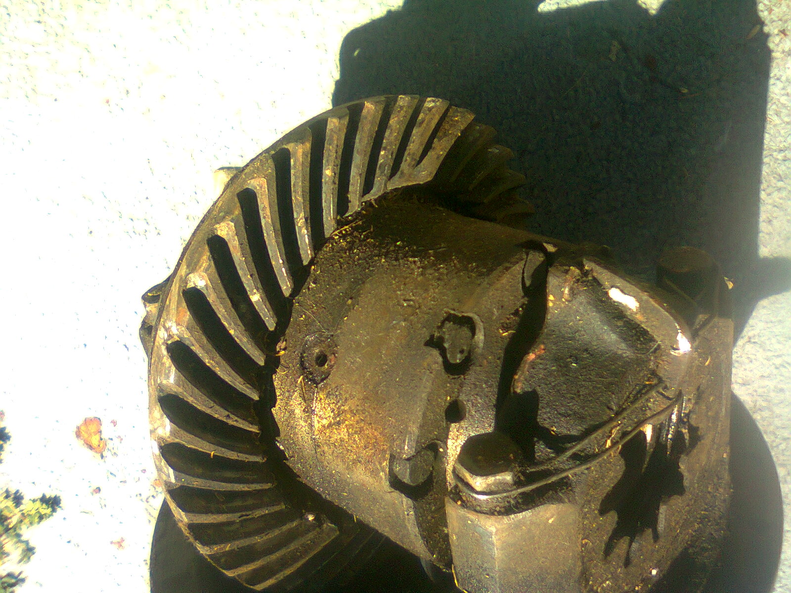

In urma iesirii de la Leresti cu Baciu & friends, am reusit sa sparg, iar.. pinioanele planetare din grupul spate si automat si satelitii.... dar am avut noroc ca le-am gasit prin imprejurimi, le-am luat, le-am pus.... si am reglat jocul intre pinioanele planetare si sateliti foarte mic, cu speranta de a nu mai ceda la fiecare urcare in pnm... am vazut ca exista niste saibe din alea de uns/reglaj ce dracu o-r fi de la sateliti de alama... aia cred ca sunt o solutie mai buna, ca stia de plastic tot timpul ii gasesc rupti sau intinsi ca dracu...ele fiind conice si in sarcina apasand in ele.....
PostPosted: Sat Sep 21, 2013 10:32 pm
Adaugam pe lista inca un grup faramat, aceeasi buba initiala sateliti sau planetari facuti caca.... sper sa nu fi intrat si la coroana si pinion, ca am mai mers 300 metrii asa cu ea.... vad maine :evil: :evil: :evil: , e ultimul grup de aro clasic... il voi adapta pe cel de multicar, care cica are 4 sateliti in loc de 2, sau voi pune si pe spate autoblocant... sau alta solutie care sa si reziste... ca mi s-a luat de asta, e a 3-a oara cand se sparg aceleasi chestii, reglate absolut corect si perfect.. si pur si simplu nu rezista la ceva mai serios.
Solutii? care aveti, care stiti? MadMax stia ceva interesant, o sa-l sun sa-mi mai povesteasca. :mrgreen:
am inteles de pe la diversi ca pe anumite Aro 320 s-ar fi montat diferentiale cu 4 sateliti... aveti idee de asa ceva?

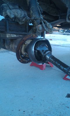

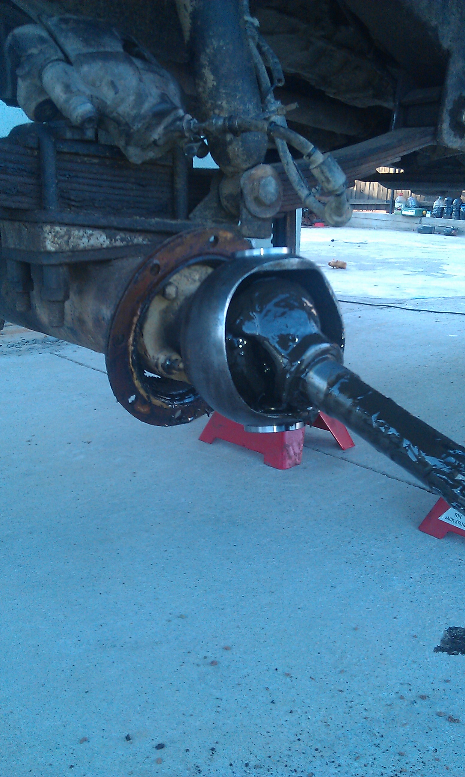

Astazi... am pus ambii butuci de 24 cu rulmenti noi si semeringurie asemenea, am pus niste distantiere intre etriere si flanse... ptr ca modificasem etrierii pe butuci vechi, pe astia ar fi venit perfect de la inceput...
mai de mult, imi "sarise" piulita de strangere a rulmentului fata stanga, primul... am lasat-o in pace si am strans contra piulita, azi am realizat ca era de fapt sparta piulita aia :shock: :shock:
Si tot juca putin homocinetica tot stanga.. asa ca am dat jos fuzeta si... surpriza, un rulment spart.... i-am inlocuit si pe astia 2... folosind o metoda inedita de scoatere a camasilor, am sudat un carlig pe ele, si le-am batut afara cu ciocanul :lol: :lol: :lol:
Am modificat carcasa mrl-urilor... ca loveau in piulitele de strangere a rulmentilor... si
cat de curand sper sa vina si bucsele de pe planetara de la modifcat.. sa vad ce spanac iese :lol:
adica asa? :D
