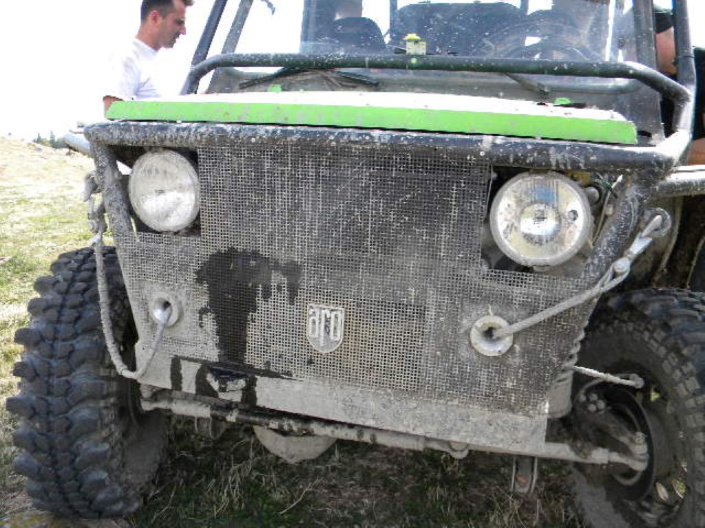

Da' radiatorul de ulei cum naiba s-o crapat?
PostPosted: Wed Oct 03, 2012 2:51 pm
http://www.youtube.com/watch?v=rfGEfAOQKSg
Cum s-a rupt planetara...
Am scos o azi,e rupta din caneluri dinspre grup.
Radiatorul ,probabil o celula ca mult n-a curs,de la trepidatii.
PostPosted: Wed Oct 03, 2012 6:04 pm
Hmmm, da, de-acuma sa stii ca mai bine rupi banda decat planetara :twisted:
Radiatorul incearca sa-l prinzi cu ceva cauciucat / bucsi... la mine radiatorul de pejo' e montat pe bucsi de cauciuc.
