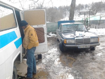

Plecam dimineata la 8 cu Eugen si Cobra sa-l luam pe Laur, si apoi pe Alex Lexy cu directia cap compas A1 spre Crevedia de Giurgiu (45 de km).
Alimentam la Petrom atat canistra din dotare, cat si Cobra, robinete, si cafele.
Ajungem un pic mai tarziu la locatie, TV ne astepta semet in curte si cuminte. Mai dezapezim, mai schimbam trei electromotoare intre ele, bobine intre ele, punem la loc, baterii, cabluri, intr-un final am gasit combinatia castigatoare de electromotor si voila. PORNESTE. Desigur, ajutat de feon industrial pe admisie.
Bucurie mare, verificam lichidele, completam la ambreiaj care nu prea merge. Intr-un tarziu dupa multe chinuri aerisim ambreiaj care merge ulterior PARFUM.
Mult drum de sate, si intre sate (dupa cum se opserva in filmuletu din postu anterior), ajungem la un Lukoil pe intrarea in autostrada. Cu ultimii 45 de RON bagam motorina in plus in TV, si dam sa intram pe autosrada.
Primii 100 de metri, moare in mers. Pisicii lui. A tras aer. Tocmai ce-i pusesem motorina. Intre Lukoil si Autostrada am luat-o pe scurtatura, un drum cu multe gropi, asa ca presupun ca acolo a luat aeru. In Filtru era motorina, in pompa nimic pe la primu' aerisitor. Eh, schimbam foaia - tras de cobra, cu a patra, o ia. Perfeeect, mergem linistiti mai departe.

PostPosted: Tue Feb 28, 2012 1:37 pm
Operatiunea de Duminica...

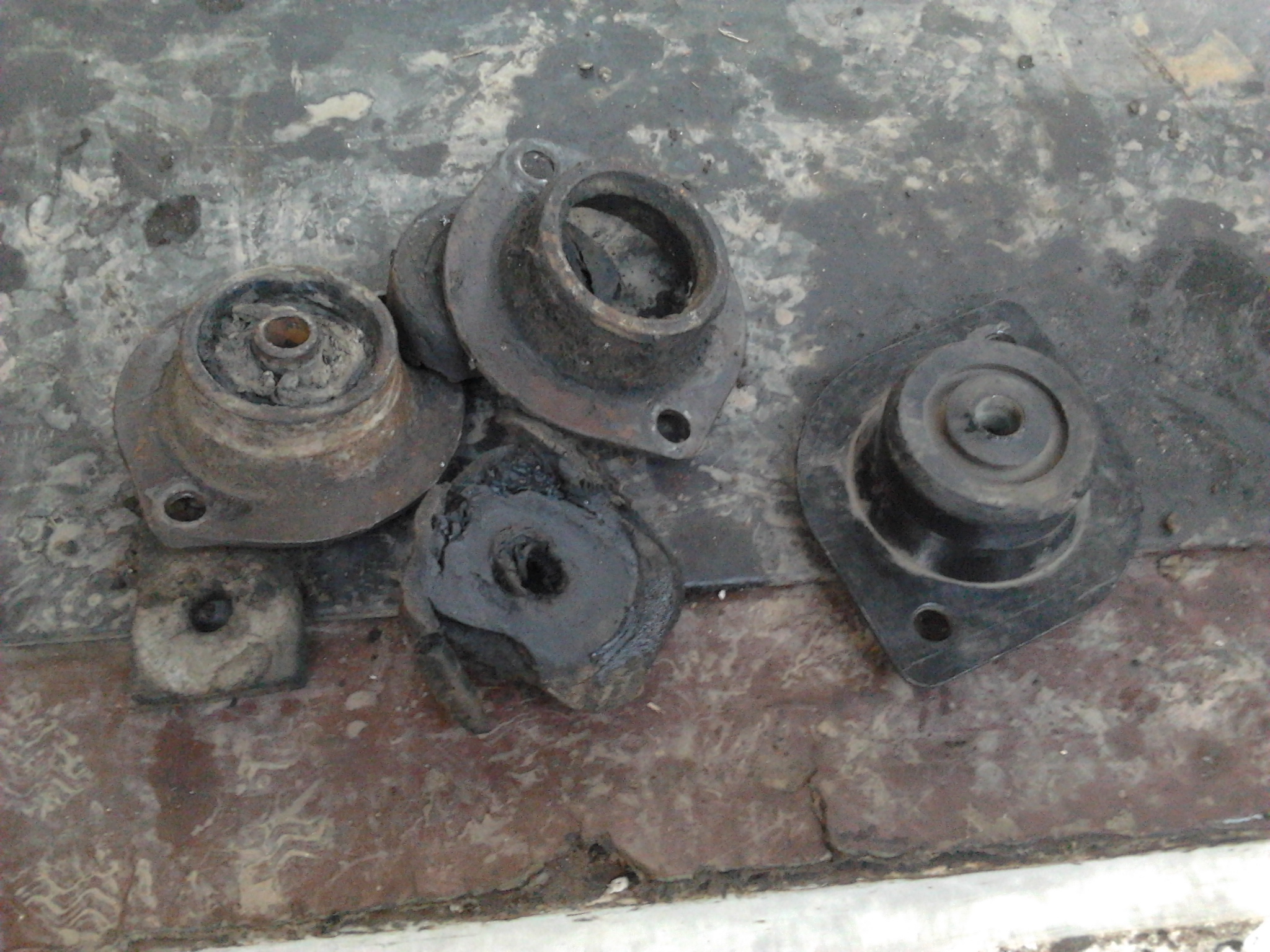

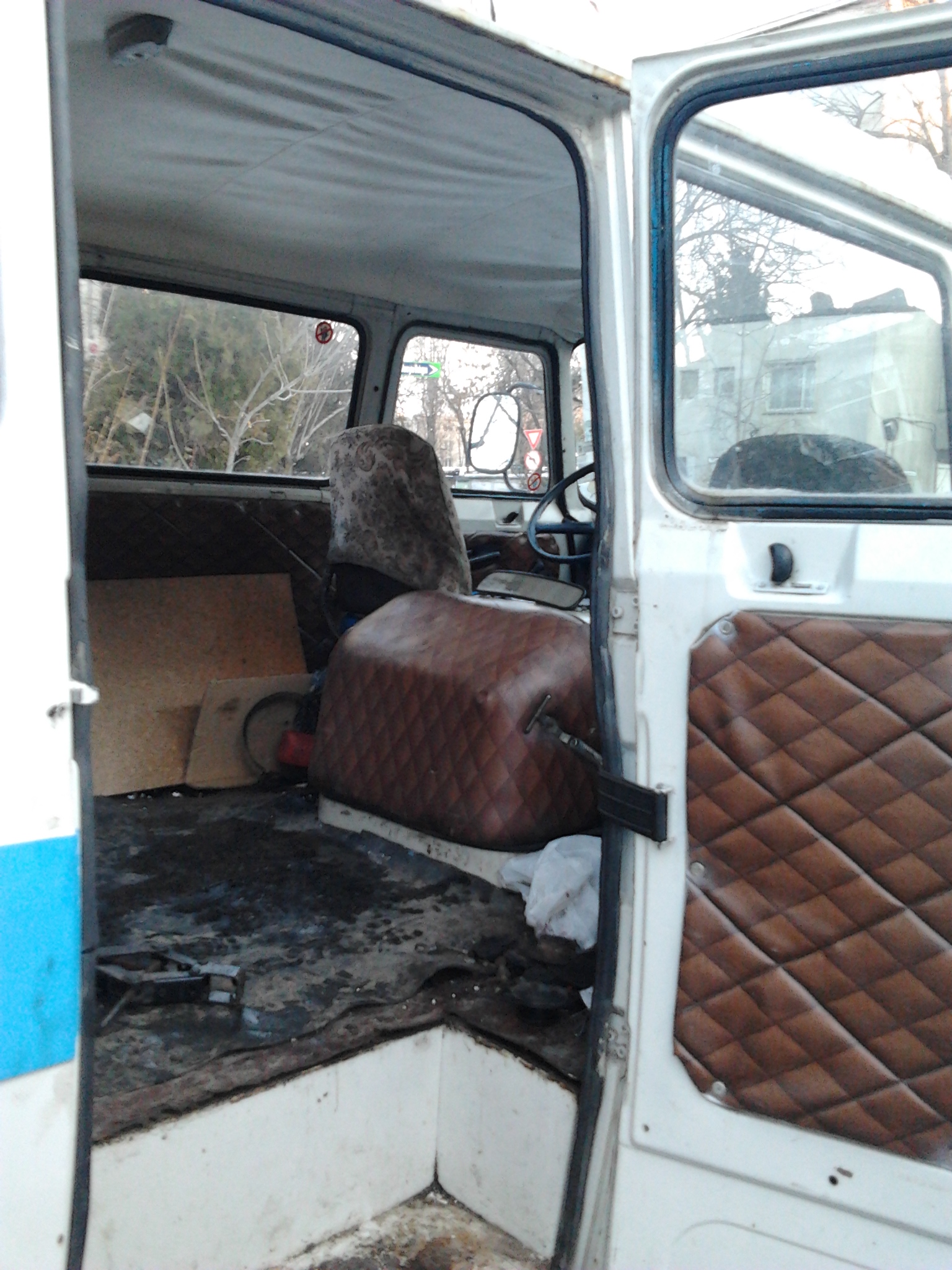

S-a mai intervenit asupra cotetzului.
Tentative esuate de a rezolva ambreaju' care nu s-a soldat cu succes. Tot curge prin spate pe la pompa, trebe kit de garnituri, si nici nam bercuit bine o conducta, trebe rectificat planu de interventie la cilindru. (care e bun)
In schimb am modificat configuratia geamuri / panou despartitor, tot pe PFL, dar doar pe zona mica (de fapt foarte mare) de marfa, dar si cu loc de pasageri.
Am schimbat si doua tampoane motor, care erau unul mai praf ca celalalt, cu doua noi, mai raman doua pe fatza (are 2 pe cutie pe lateral, si 2 pe motor pe lateral (ca alea de pe cutie gen)).
Interventii in continuare la lumini - toate beculetzele merg si fac ce trebuie (inclusiv lucasurile mici mici pe lateral, e semnalizari.) si am mai scos din spate fire care atarnau aiurea, si rezerva de sub masina.
Cam atat deocamdata, mai vedem ce ne rezerva viitorul. Adica maine care este alta zi.
