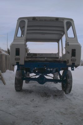

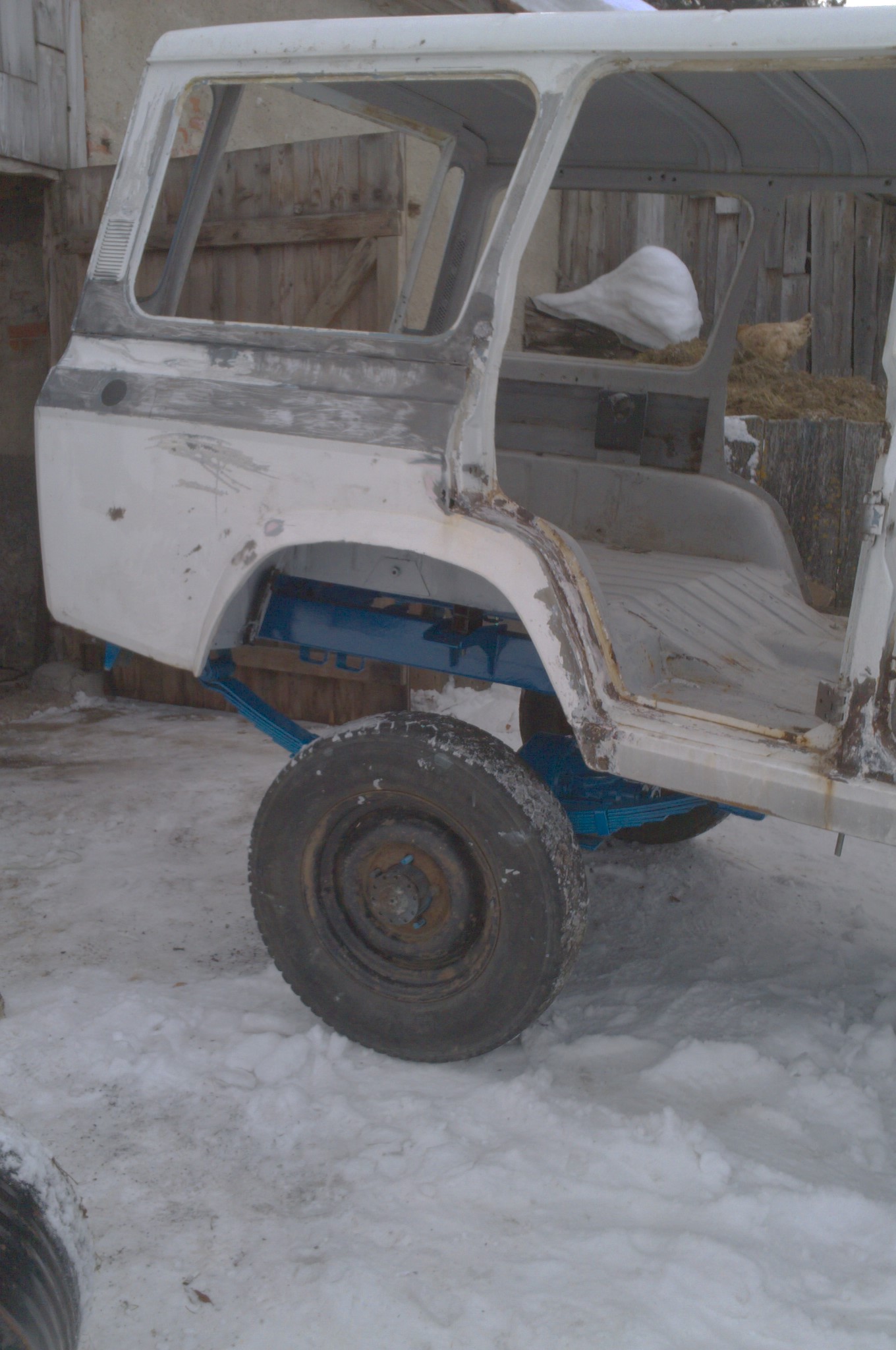

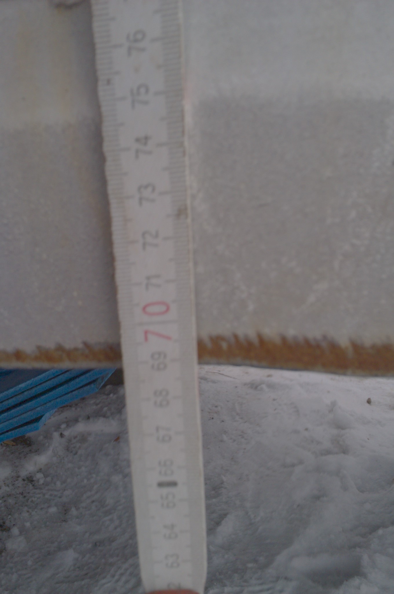

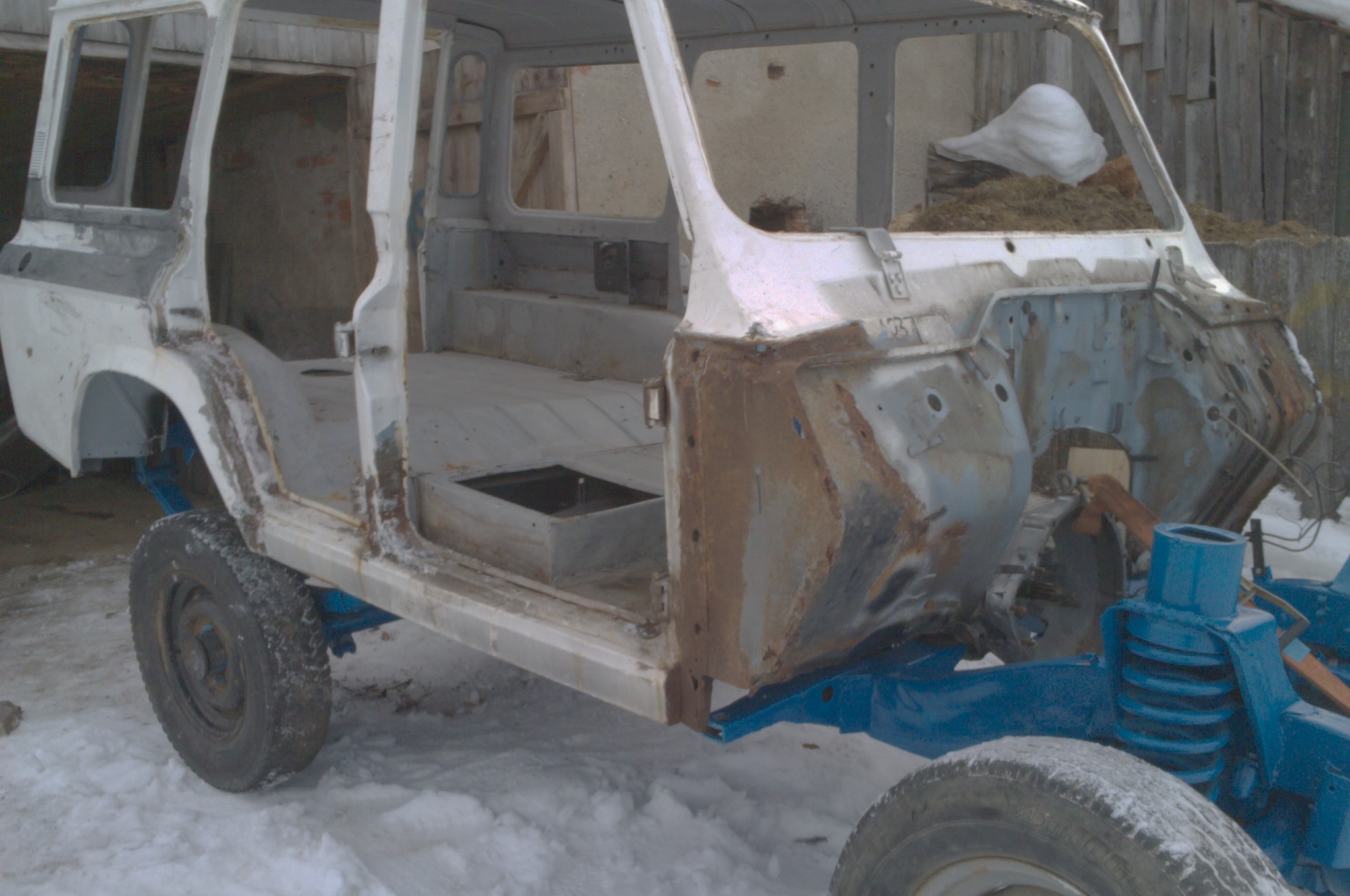

si azi am fost la "nunta" adica sasiu + caroserie = love :lol: sper ca o sa se mai lase din suspensii cand o sa il echipez ca acum are distanta dintre praguri si pamant 70 cm, sta ca o capra! am cam lenevit din cauza frigului si a zapezii prea mari sa pot misca dar acum ii dau inainte ca am ce lucra, trebuie sa dau vopseaua jos sa raman cu tabla goala ca cine a lucrat la ea inaintea mea a facut o treaba de tot rahatul si pe aceasta cale vreau sa le zic celor care repara masini ca chitul dauneaza grav sanatatii si munca facuta asa doar sa fie! caroseria este curatata pe burta pana a lucit tabla, vopsita si cu un strat generos de ceara, inaltatoarele caroseriei au undeva la 5-6 cm! si acum pozne!

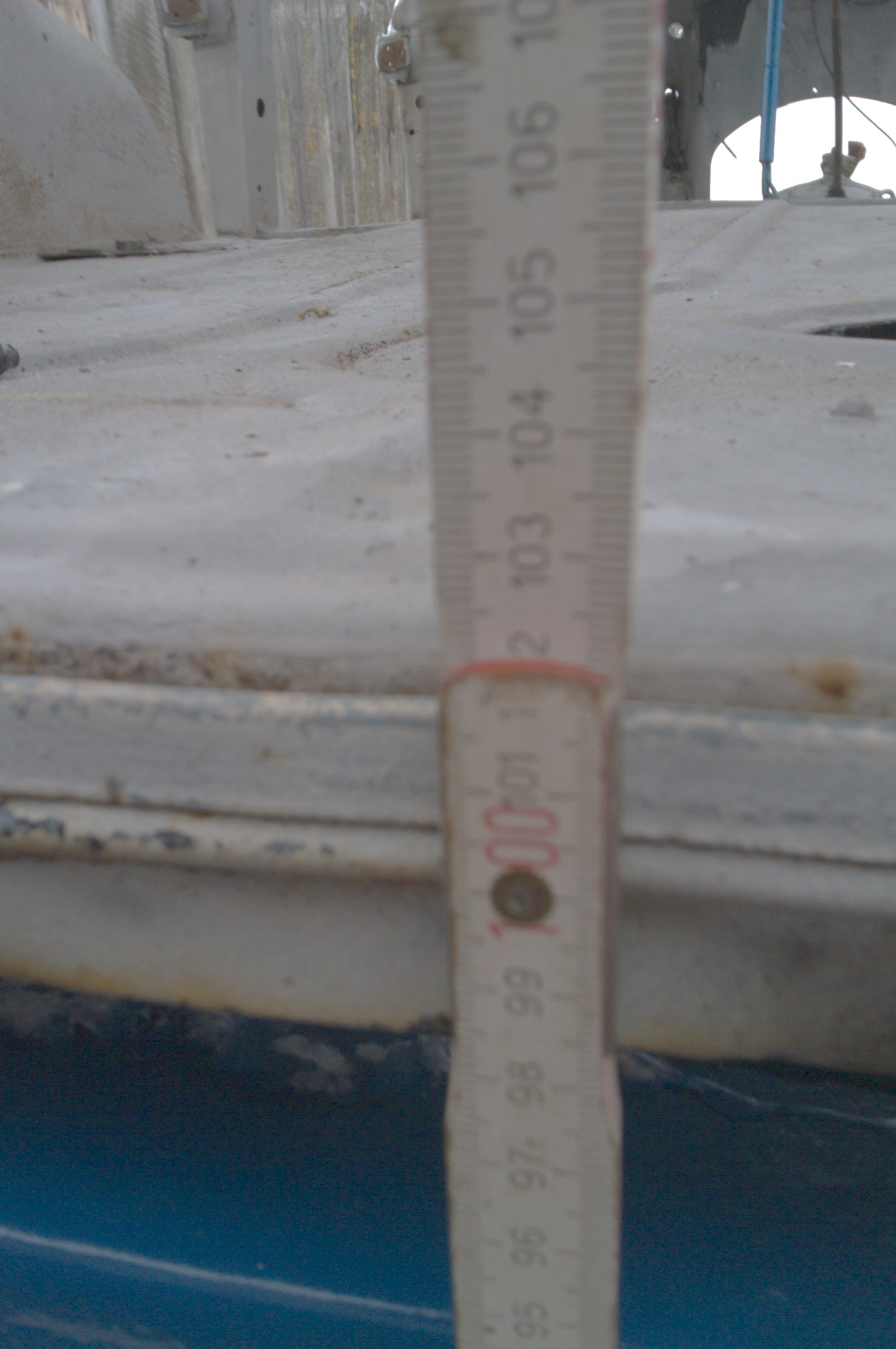

inca 2, cea cu 100 cm este la nivelul portbagajului in spatele masinii si cea cu 69cm la prag pe lateral!

PostPosted: Sun Feb 12, 2012 9:15 am
Da' ce arcuri ai pe spate? La mine nici ridicata pe elevator sa atarne greutatea puntii nu se lasa arcurile asa jos :lol:
PostPosted: Sun Feb 12, 2012 9:38 pm
Nu are cine sa ii limiteze cursa arcurilor deoarece nu are amortizoare ; fiind usoara sta asa de sus dar cand incepe sa puna toate acareturile pe ea sa vezi cum vine pe linia de plutire :mrgreen:

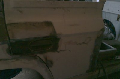

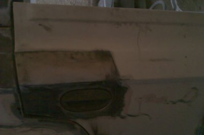

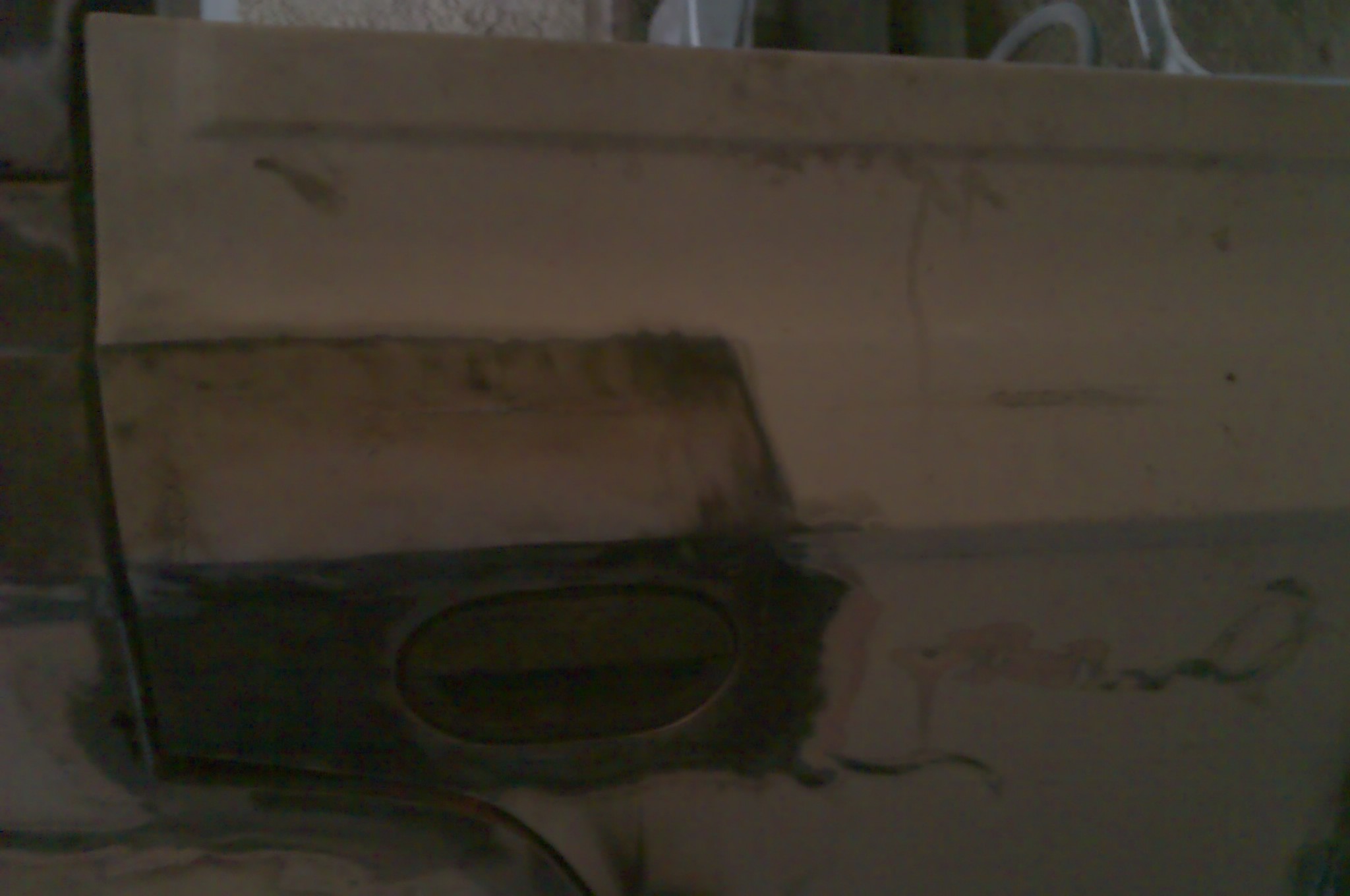

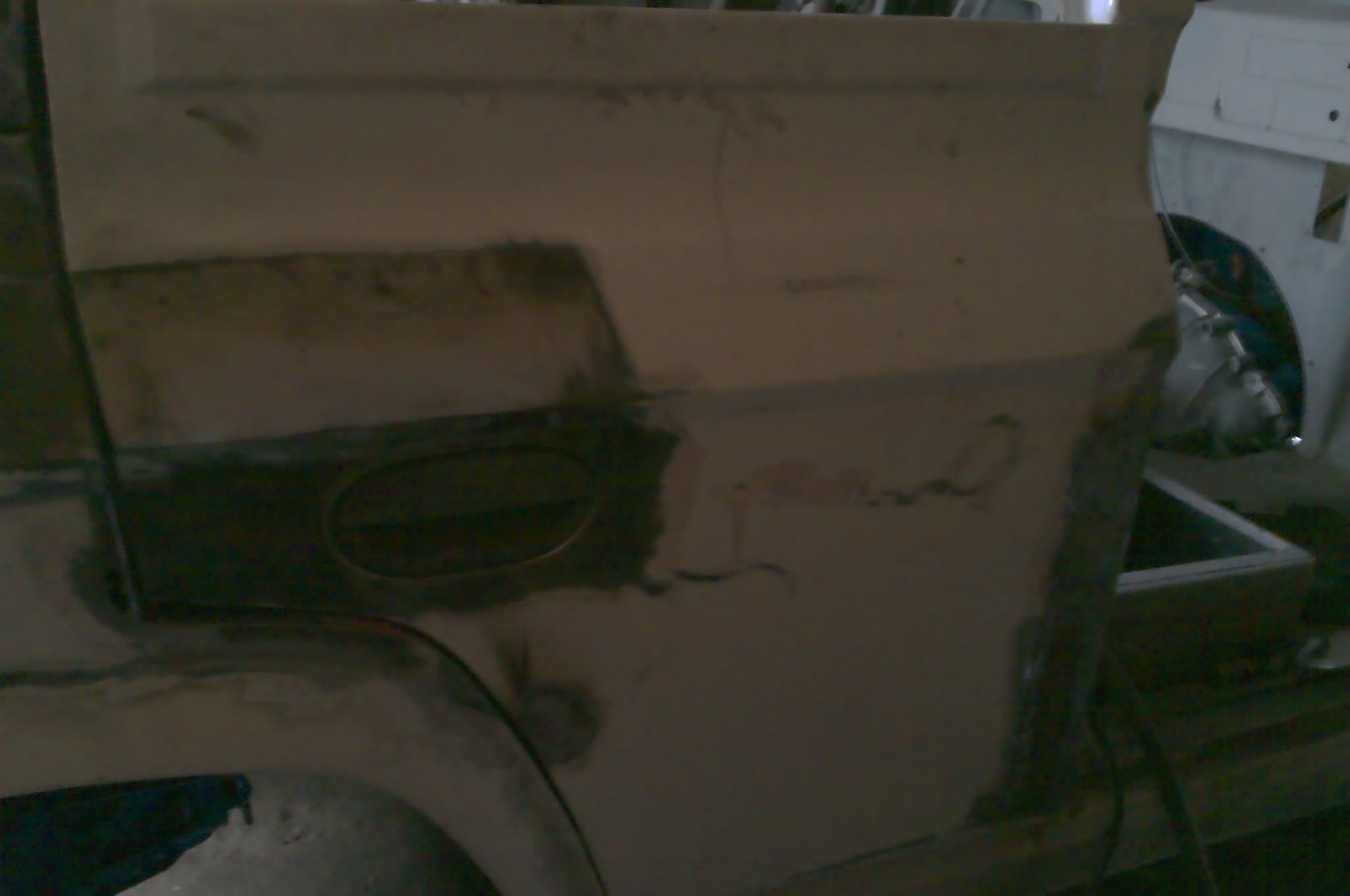

Upgrade :mrgreen: am inceput tablaria, abia ce am terminat sudura la o usa si montat noul maner de dacia nova 8-)

Interesanta partea cu manerele de supernova, dar pare o mare plictiseala :D . Ma gandeam ca ar fi mai eficient daca am gasi sa schimbam inchiderea de la portiera, care mi se pare un mare esec
PostPosted: Tue Mar 06, 2012 10:01 am
poi aia e chestia, si partea de inchidere s-a schimbat, acum e dinaia cu cui! si manerele le-am pus ca sa ies putin din normal, dar pe spate am renuntat complet la manere, deschiderea se face doar pe interior sau electric din bord (sa nu ma intind peste scaune cand vreau sa-i deschid cuiva sa urce) pe fata raman manerele se supernova dar fara butuc de cheie (acum ma rog sa nu ma lase bateria :lol: ) si in rest e normala, doar ca va avea geamuri electrice si alte minuni, si luminite, leduri in limita bunului simt sa nu dea in cocalareala ca dupaia pute :lol: vreau doar o masina putin mai avansata decat un aro normal! cu alte detalii revin pe parcurs, din pacate nu am mai lucrat la ea ca am fost racit vreo saptamana jumatate si de joi raceala a dat in gripa si eu nu m-am dat jos din pat, sper sa imi treaca cat de cat pana vineri :mrgreen:
