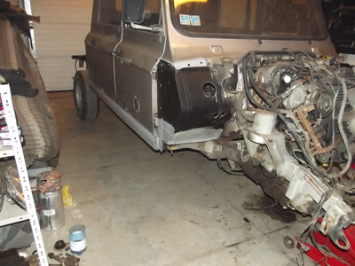

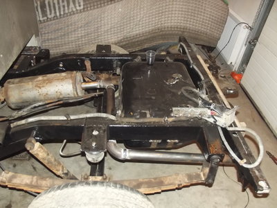

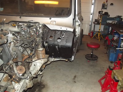

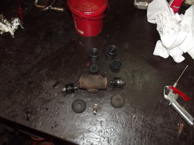

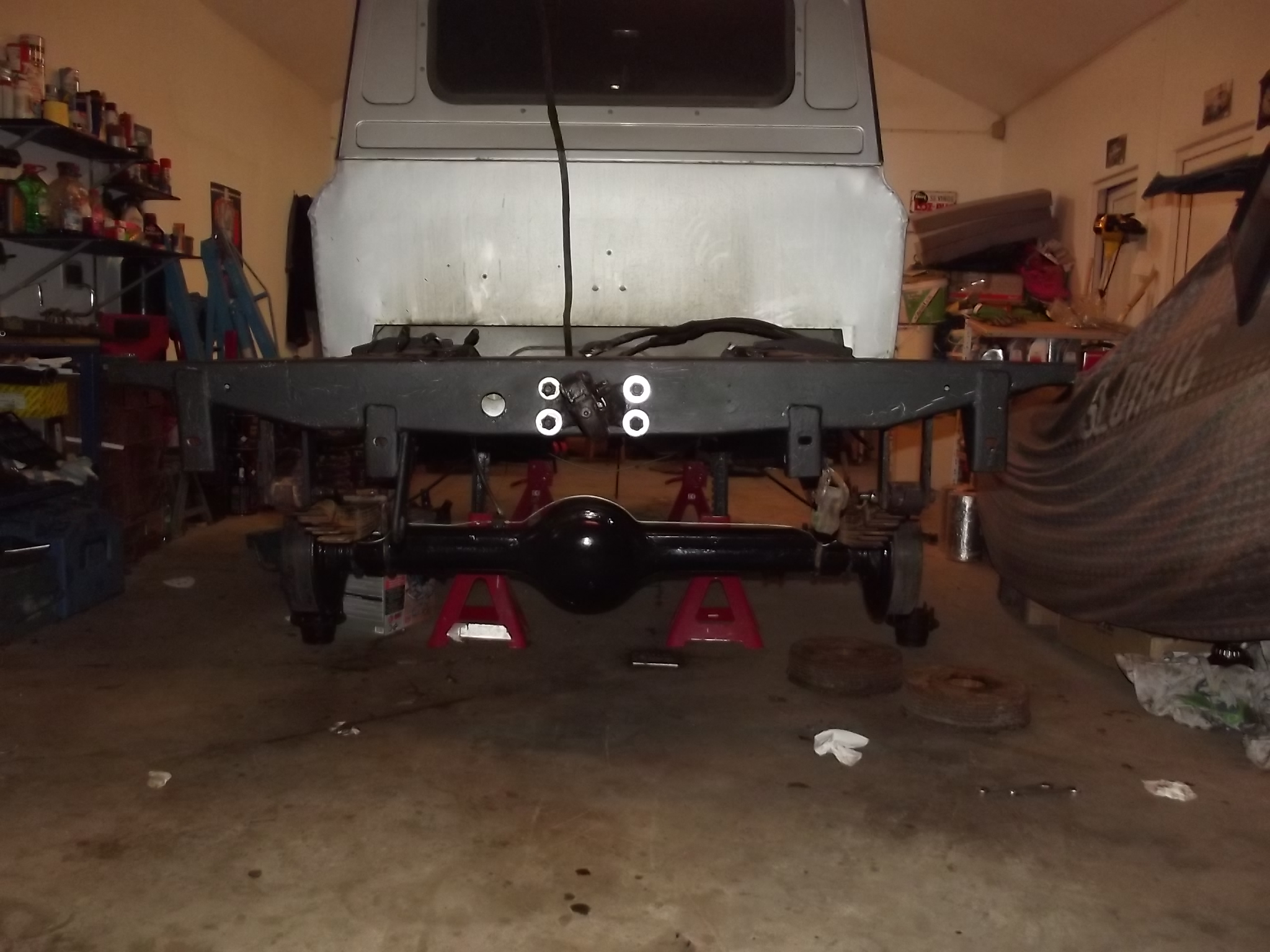

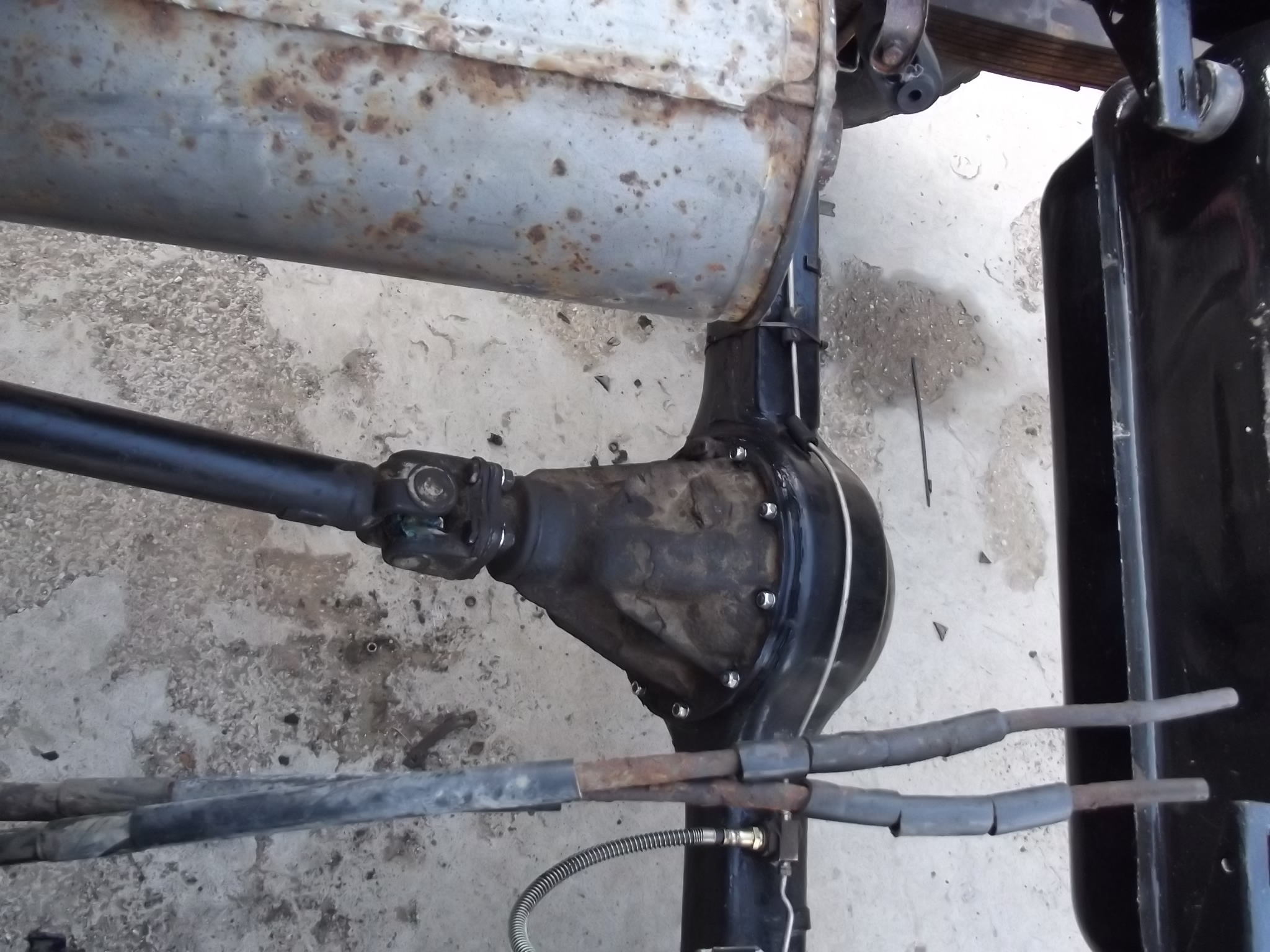

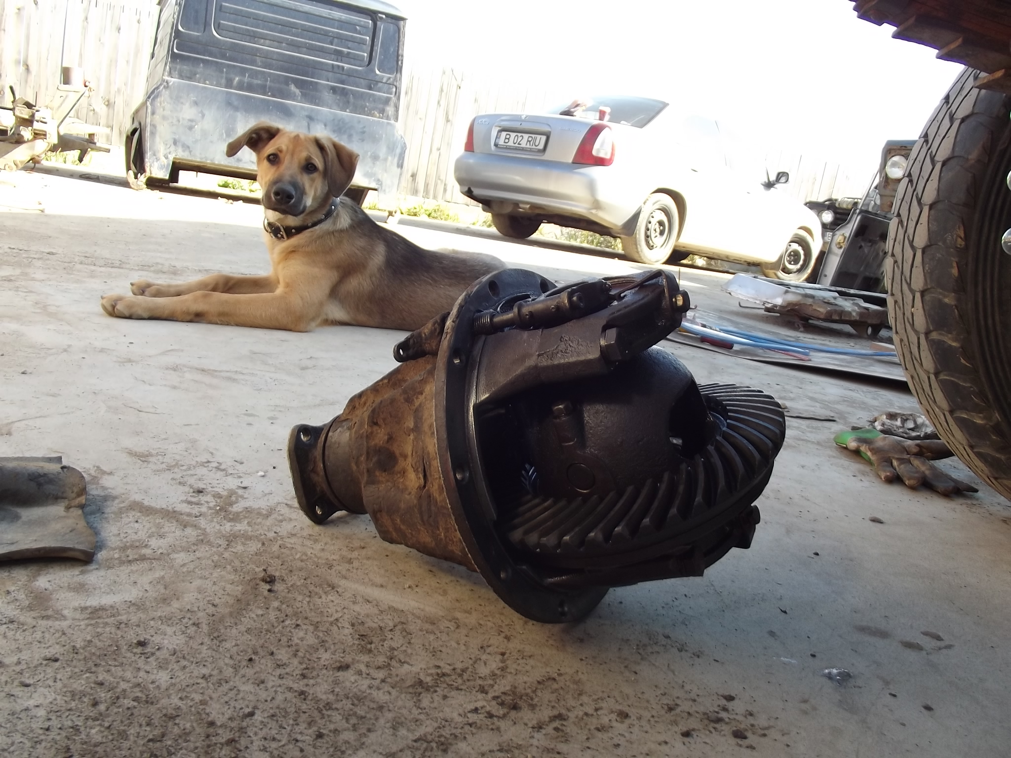

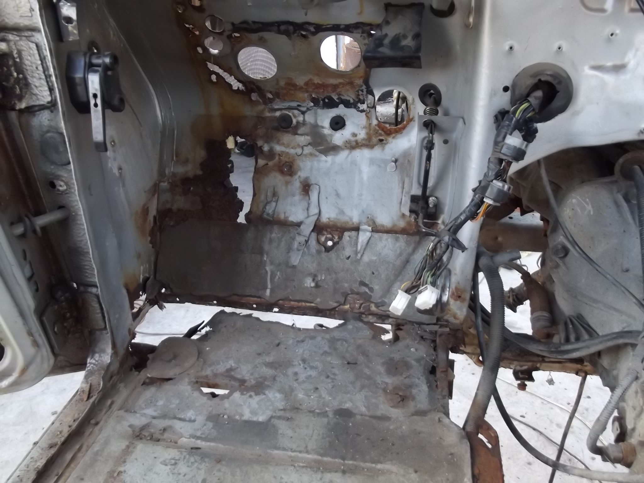

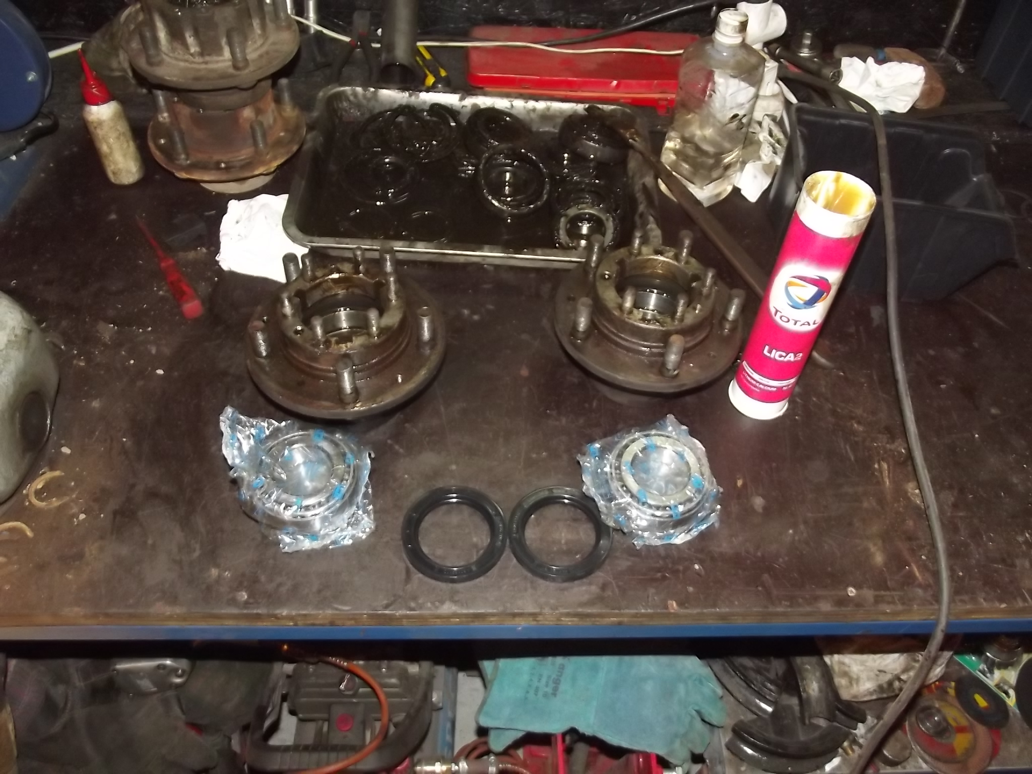

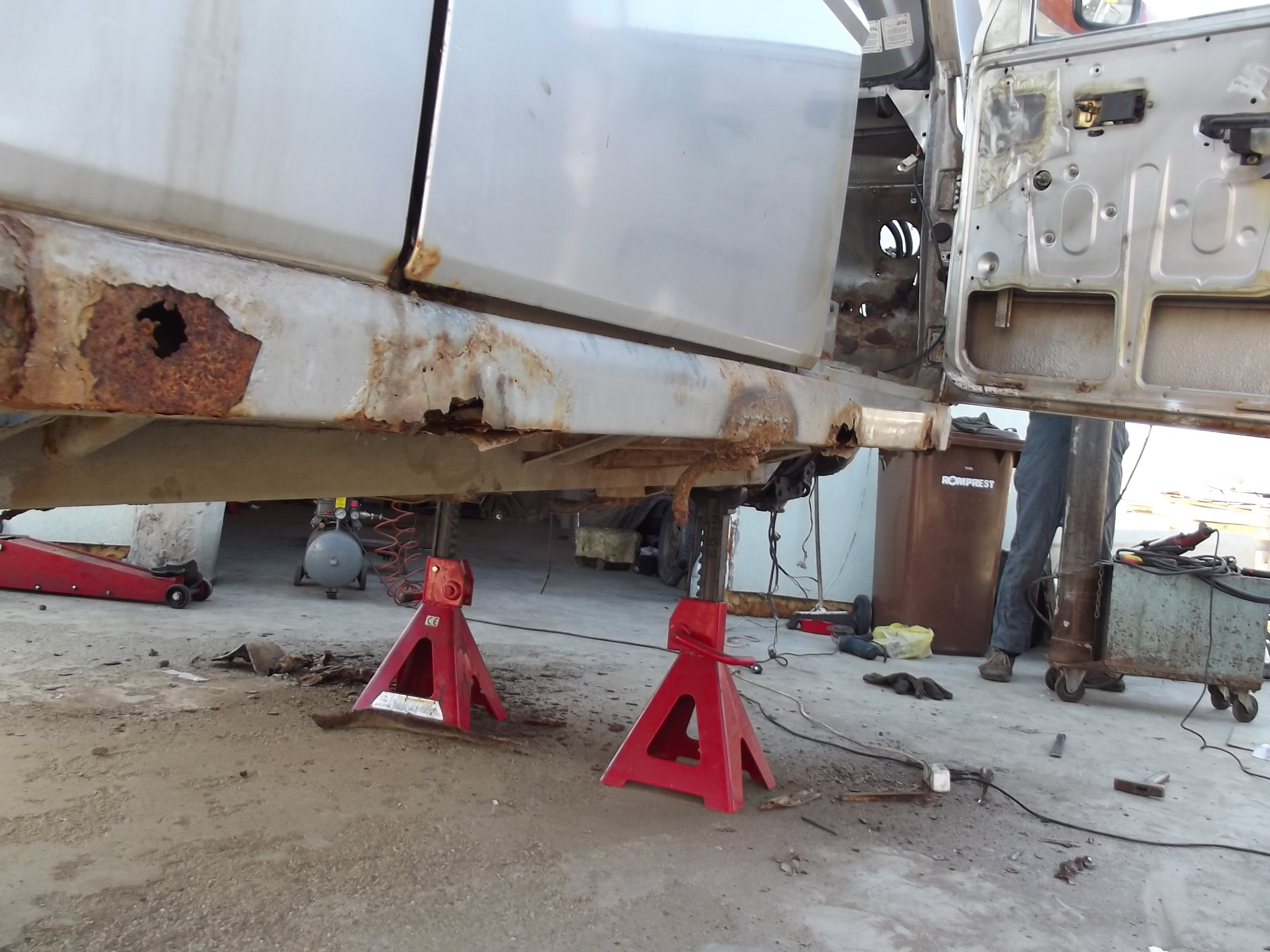

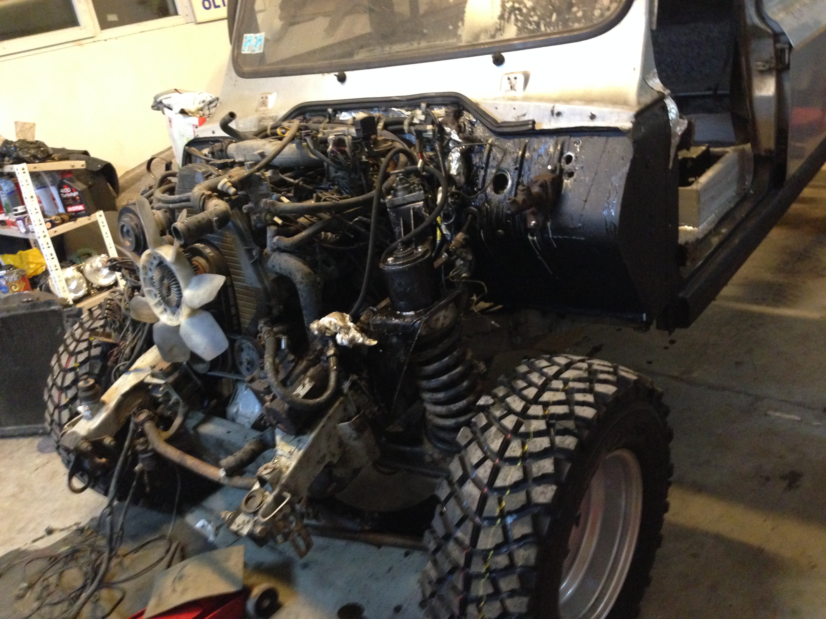

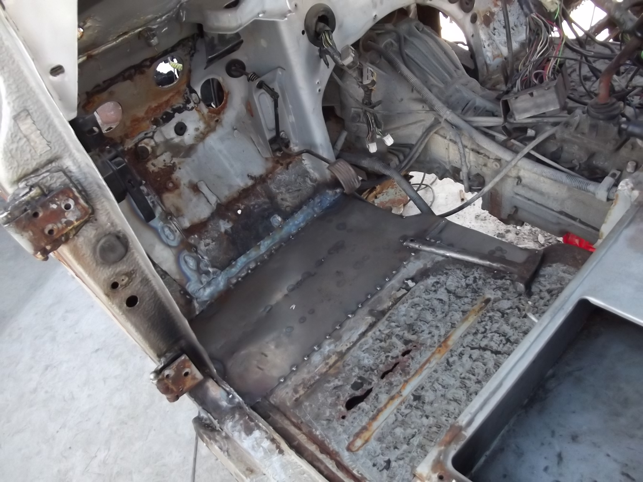

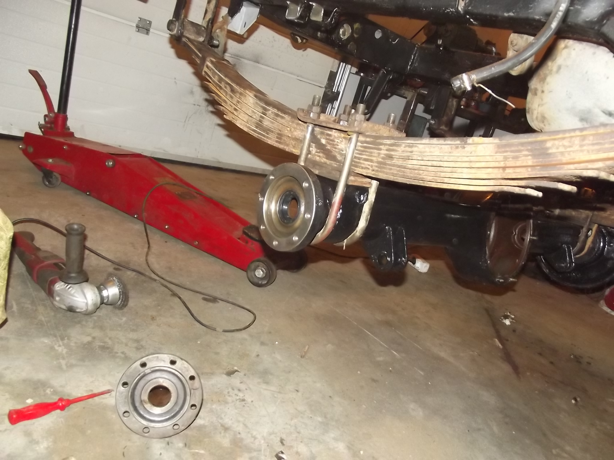

Pe de alta parte, weekendul asta s-a dovedid a fi foooarte productiv... adica:
s-au pus la loc:
puntea (scos 5 foi de arc, pus cercei ma inalti si cateva foi taiate puse sub foile de arc prinse cu surubul care tin toate foile), bucsi foi, amortizoare spate, schimbat semeringuri planetare, rulmenti butuc, semeringuri butuc, grup spate cu blocant (41/11), tevi frana (sa ma cac pe ele daca a venit vreuna fara sa o remodelez eu), furtun frana (de papuc, ie mai lung), garnituri cilindrii frana.
Rezervorul (da' pa' pejos, ca bena noua are gura de umplere pe partea cealalta, adica pe dreapta), instalatia electrica spate, gura de lup, terminat de vopsit, grunduit, antifonat sasiu in partea spate.
Asta cele facute de mine :mrgreen: , ca cele facute de celalalt nene, adica tinichigiul, au fost si ele aproape la fel de insumate:
repartat toate gaurile din caroserie, si au fost nenica, panouri fata (pedalier si de dupa aeroterma, podele fata stanga -dreapta, traverse fata, prindere pe sasiu fata, praguri, .......... din pacate nu am terminat de facut poze :lol:

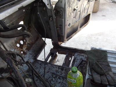

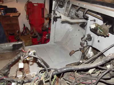

Na multamim multamim... chiar si eu sunt invidios :lol: :lol: troaca mea nu a beneficiat de asemenea atentie.... devine geloasa a dreacu'

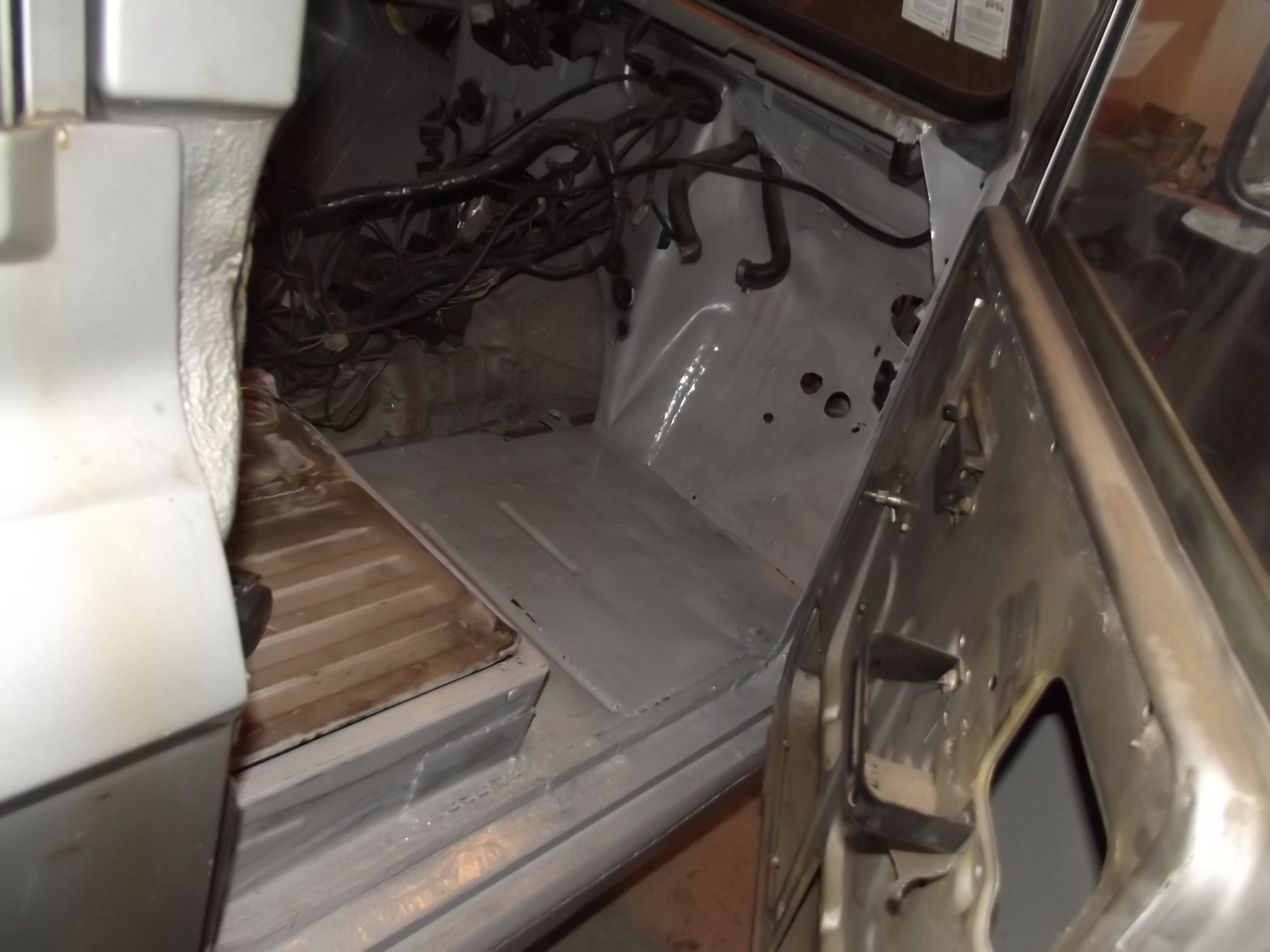

Pe de alta parte, lucrul continua... facut evacuare, prins suport bara spate, taiat bara spate sa intre de gura de lup... vlad a fost tare harnic azi si a terminat aproape tot interiorul de curatat de rugina cu flexul + grunduit toate reparatiile facute de tinichigiu, maine sigur terminam interiorul de grunduit :mrgreen:

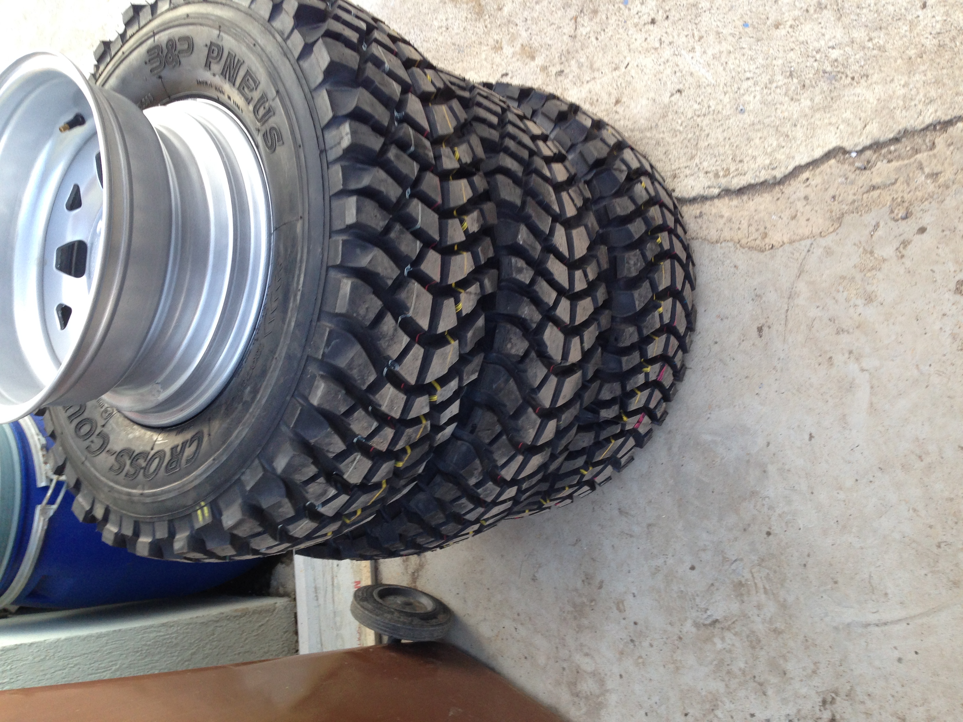

it's back on track.. adica in traducere libera are rotile montate :)
in rest interiorul este antifonat, imbracat in folie + pasla, iar puntea spate este gata din toate punctele de vedere.
