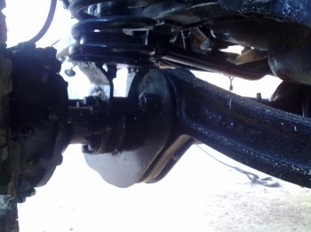

PostPosted: Tue May 11, 2010 12:25 pm

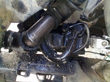

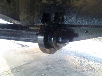

Poze cu puntea montata

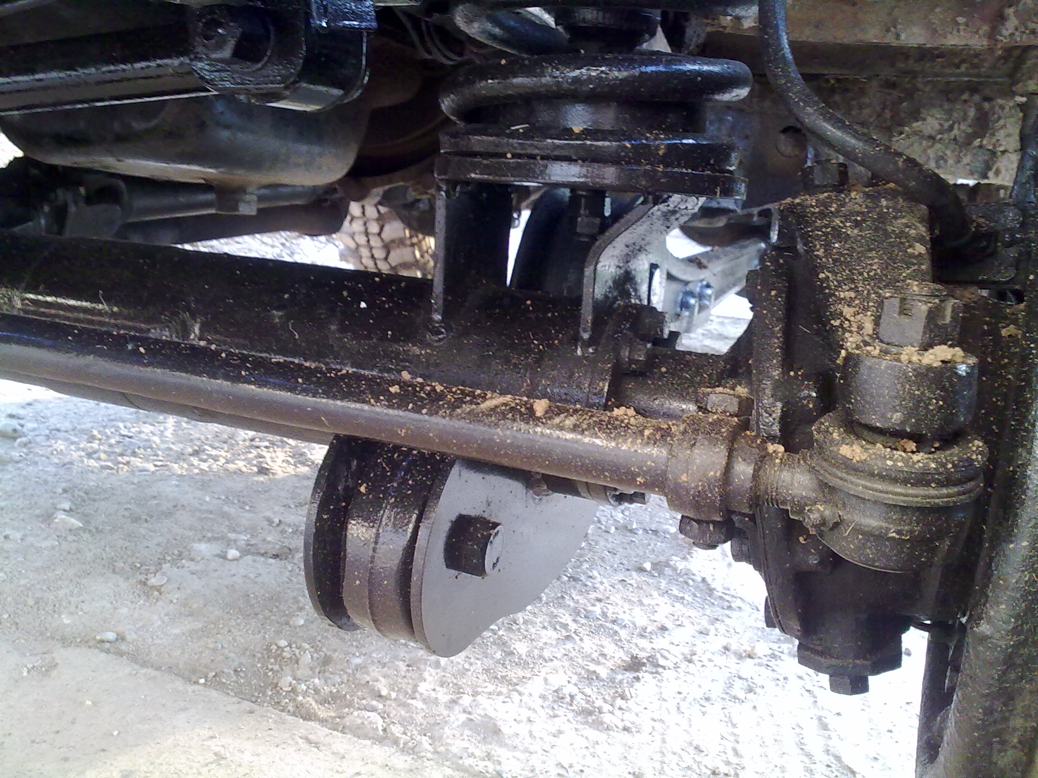

PostPosted: Tue May 11, 2010 12:31 pm

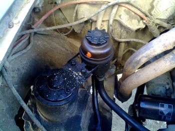

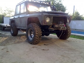

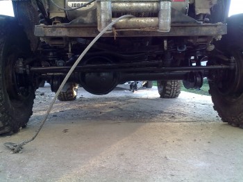

Montat si servodirectia de bmw ,pus coroana si pinion 33 cu 7.

PostPosted: Tue May 11, 2010 1:18 pm
Vrei sa zici 31 cu 7 sau 33 cu 8. Una din doua. Si cum ai punte de teveu pe fata, astea de obicei erau cu 31 cu 7
PostPosted: Tue May 11, 2010 2:28 pm
Mi-ar place si mie la pejou un 33/7 :mrgreen:
PostPosted: Tue May 11, 2010 5:35 pm
Nu nu,e 33 cu 7 ;)

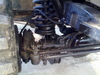

da chiar ca frumos a lucrat,chiar vineri ne uitam cu sandel la un land rover discoveri si ala e cu elicodale pe fatza si spate si cu tendone.ala nu e asa tapan cu am pus sandel puntea pe fatza,are fiare de 2,5 si sandel al lucrat cu 4 si 5.rudi numa de curios uitate la un l;and rover si dupa aia la aro si vezi diferenta.am tras concluzia ca si tendonele alea se potrivesc ca is indentice ca cele de nisan numa mai subtiri putin
PostPosted: Wed May 12, 2010 4:39 pm
Si arcurile pe fata tot de ARO sint :?:
