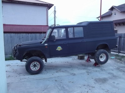

Plac noile semnalizatoare de tractor? Pana acum mi s-a spus doar ca sunt urate... dar macar functioneaza fata de cele de Aro 8-)
Saptamana viitoare revizuim complet directia:
schimbam caseta de directie (asta nu mai are mult si cade.... la propriu :lol: :lol: ), furtunele de lichid hidaulic (cele de la vas), schimbam si capetele de bara cu unele straineze adaptate... si daca va mai fii MadMax dragut sa ne mai ajute cu un levier nebun, ar fii genial.... ca asta parca imi sta pe creier, chiar daca functioneaza ok...
Pe de alta parte, ca de obicei s-a mai dus un semering la puntea fata,... ce masina ne-plictisitoare...

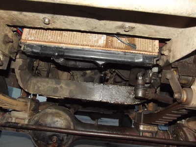

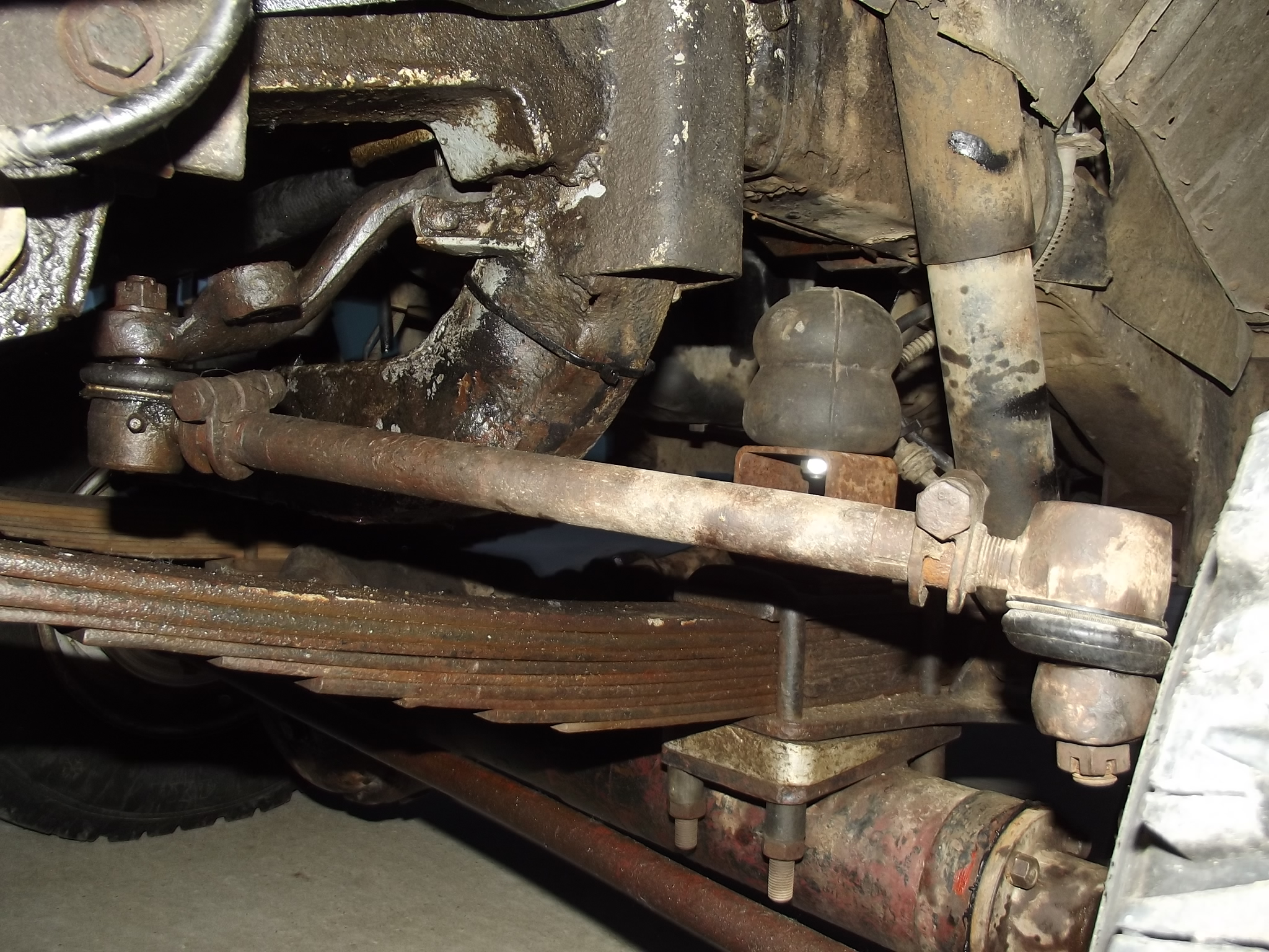

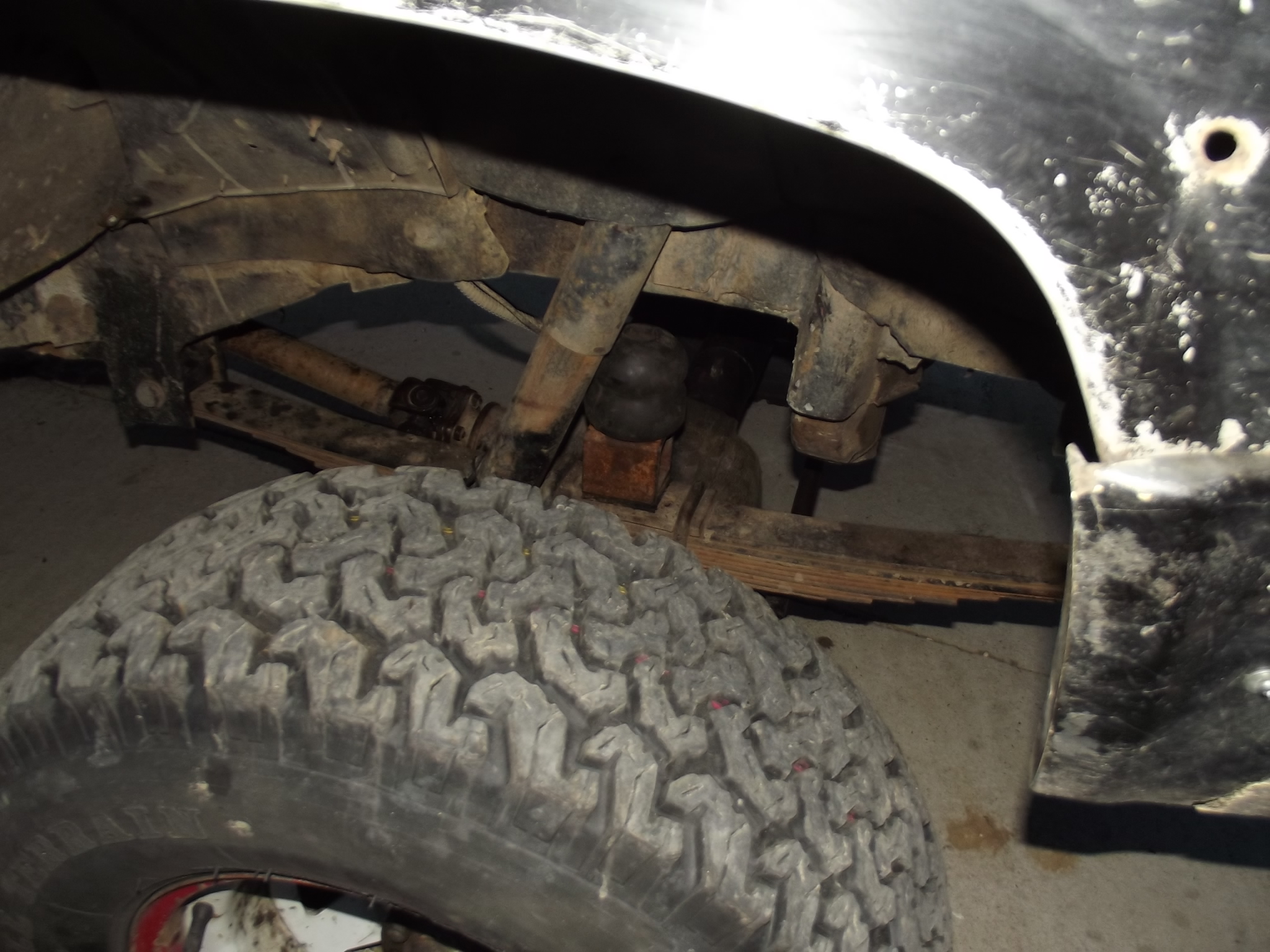

In sfarsiit am apucat sa fac opritoare de cursa la puntea fata, nu voi mai loviiii sasiul cu foile de arc :twisted:
Din cauza noului radiator, va trebuii sa fac si o protectie, altfel n-o sa reziste mult.

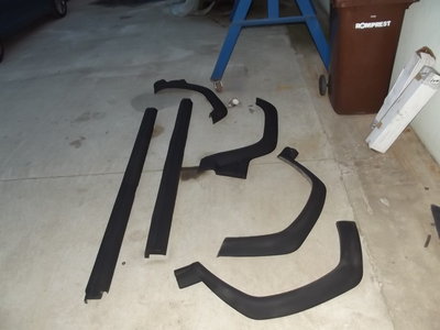

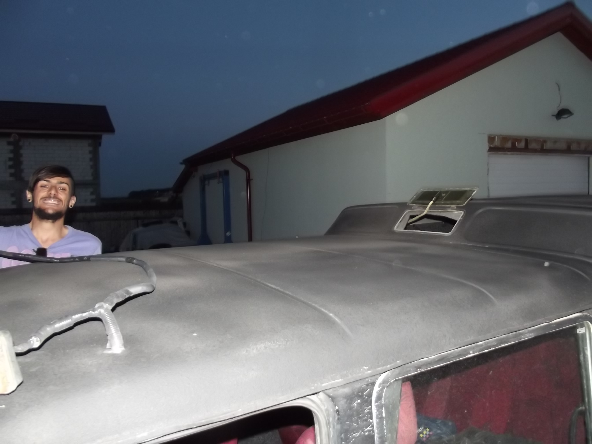

Am inceput si vopsitul, am facut partea din spate, plafonu si interiorul capotei, rama parbrizului, urmeaza cat de curand si restulllll, toate cu antifon 8-)

Aoleu, antifon :lol: Nu mai bine bagai niste vopsea epoxidica sa stii ca are coaja rezistenta la frecare :lol:
Unde iti atingeau foile in sasiu ?

Uuu, nici nu stiam de acea vopsea tudop, o sa caut, ca sunt curios.... oricum partile care se freaca de obicei nu le-am facut deja.... asa ca nu-i timpul pierdut. si nici nu m-am gadit la partea cu frecatul, dar banuiam ca daca o frec, ii mai dau un spray de antifon :mrgreen: , daca dau cu vopsea peste?
Dmn tarzy, sper sa nu le rup.... la nivelul ala asa jos nu prea au fost de obicei,... cel putin nu pana acum, voi vedea.... macar functioneaa niabii tot timpulll

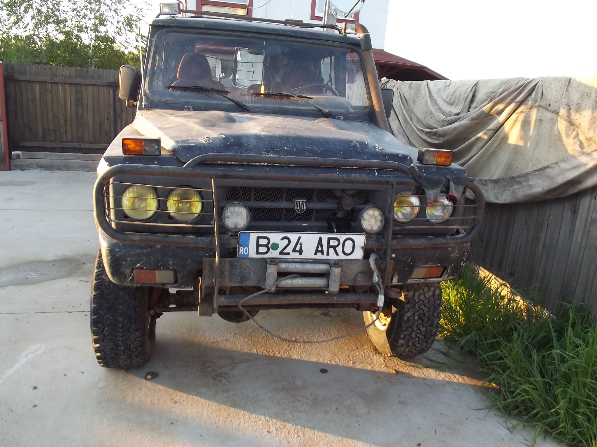

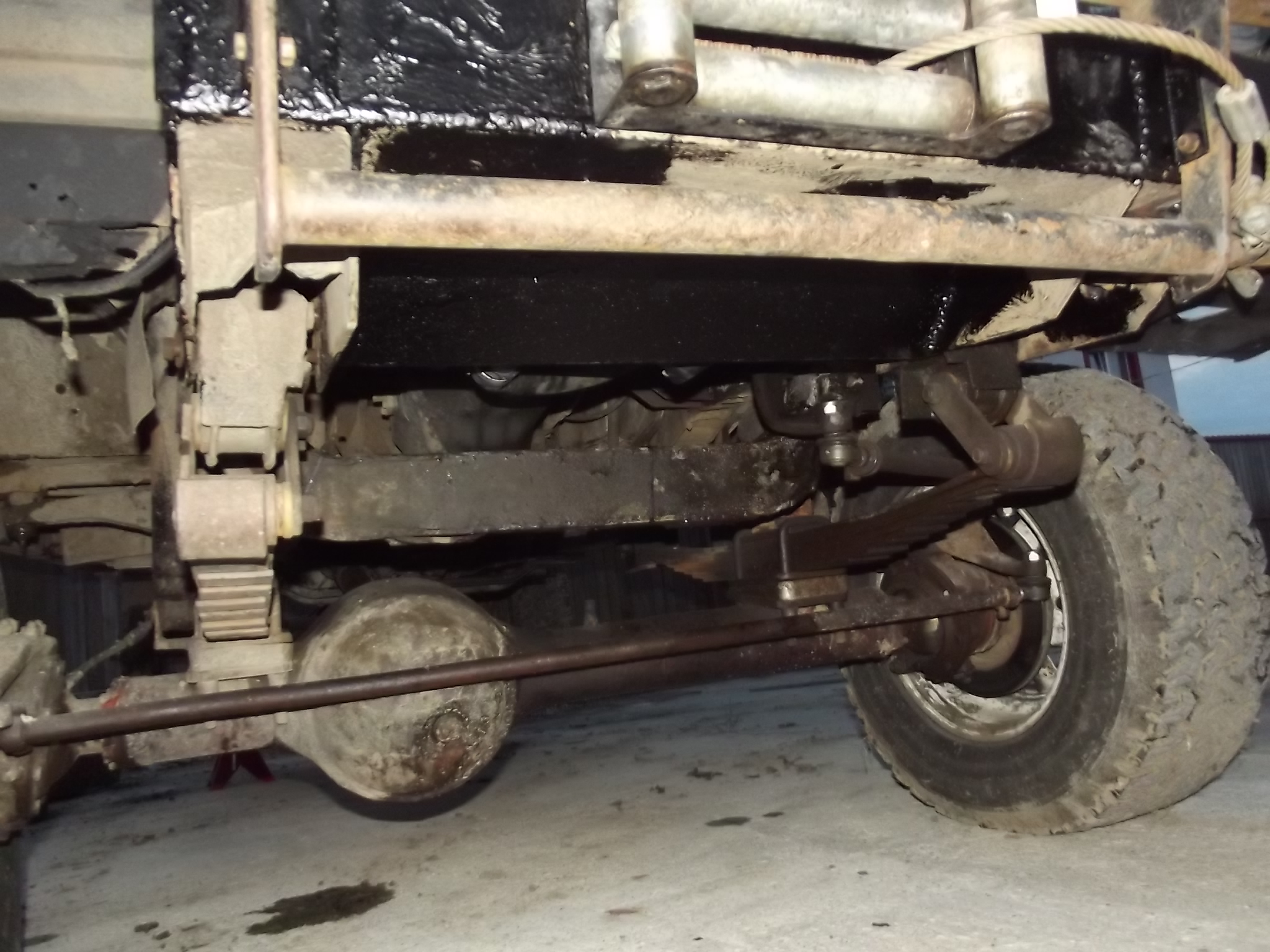

PostPosted: Mon Jun 02, 2014 11:25 pm
Acum asa au ramas semnalele... pana nu le voi rupe/se vor strica nu le voi mai atinge...
In alta ordine de idei, tot am dat-o cu antifon toata pana la urma, ca si asa il luasem..... daca nu va sta deloc voi incerca alte dracoveniiiii.
Am schimbat si caseta de directie, fireste ca si asta joaca... am schimbat capetele de bara cu unele straineze foarte misto, am schimbat garniturile la cilindrii spate, cardan fata, reparat (adica indreptat) placa de troliu dupa ce m-am troliat in.... nici eu nu stiu unde vroiam sa ma troliez dar cert e ca placa se indoise iar tamburul nu se mai invartea usor la mana, si cu ocazia asta am si facut protectie pentru radiator... vor mai urma, am mai facut una alta acum ca se apropie iesirea de la Magureni :mrgreen: :mrgreen:
