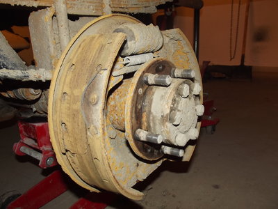

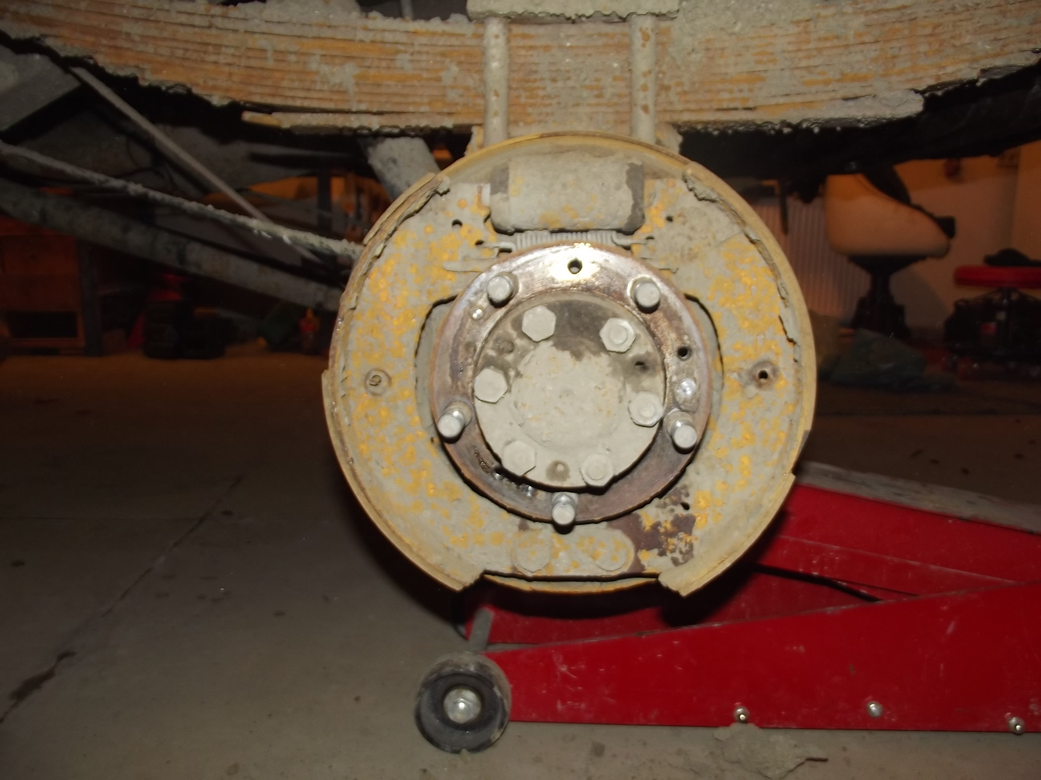

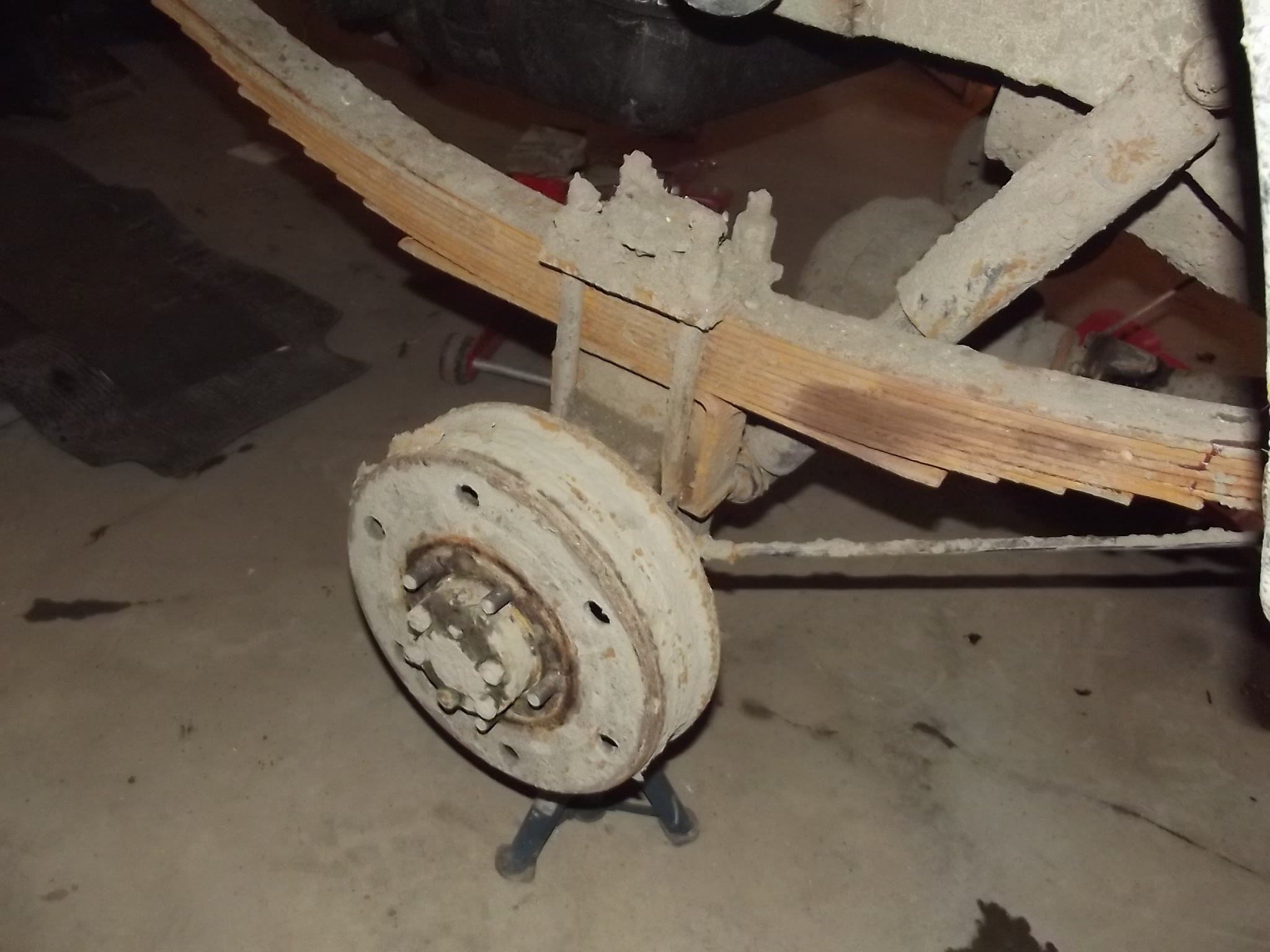

Confirm cele spuse de myronutu, uite tamburii mei de frana spate care sunt cat toata janta pe 15'
daca vrei sa te convingi, am la garaj si un tambur de TV-u, si il pun pe langa asta de Aro sa vezi :mrgreen:

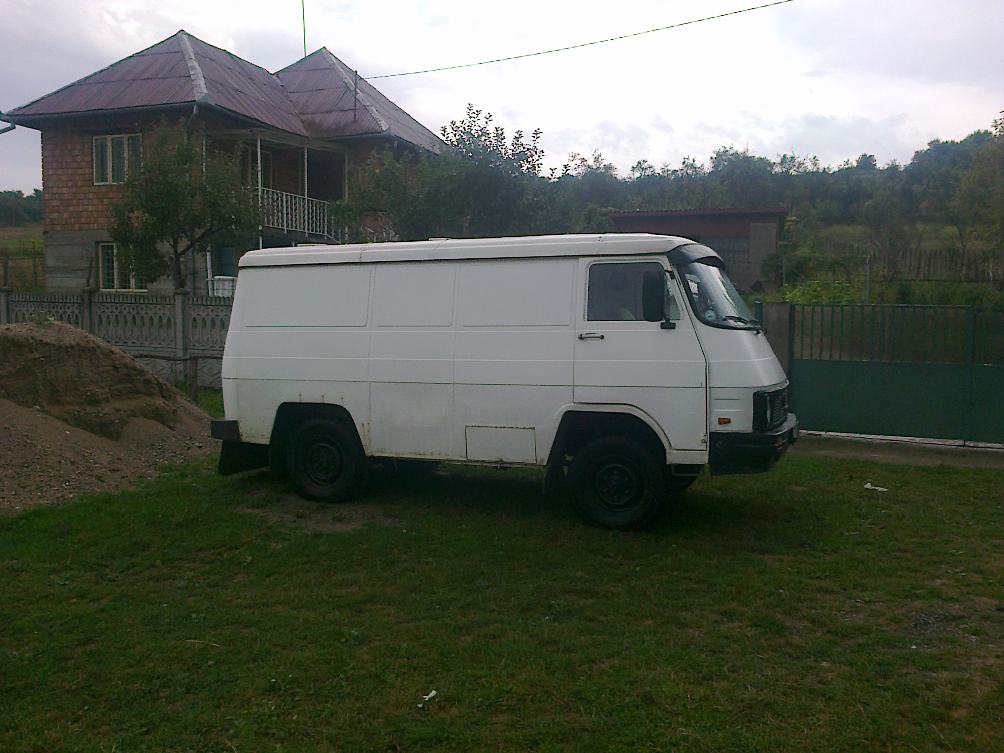

@scania :D Fotografie1059.jpg
greutatea sta cam in genu sau .. ai vazut poze cand e gol.. :)
Despre frana... eu sunt de parerea urmatoare: daca pui mana si nu lasi de la tine..NU se poate sa n`ai frane...dar subiectul este de discutat... cum spuneai tu..prietenii stiu dece :)
