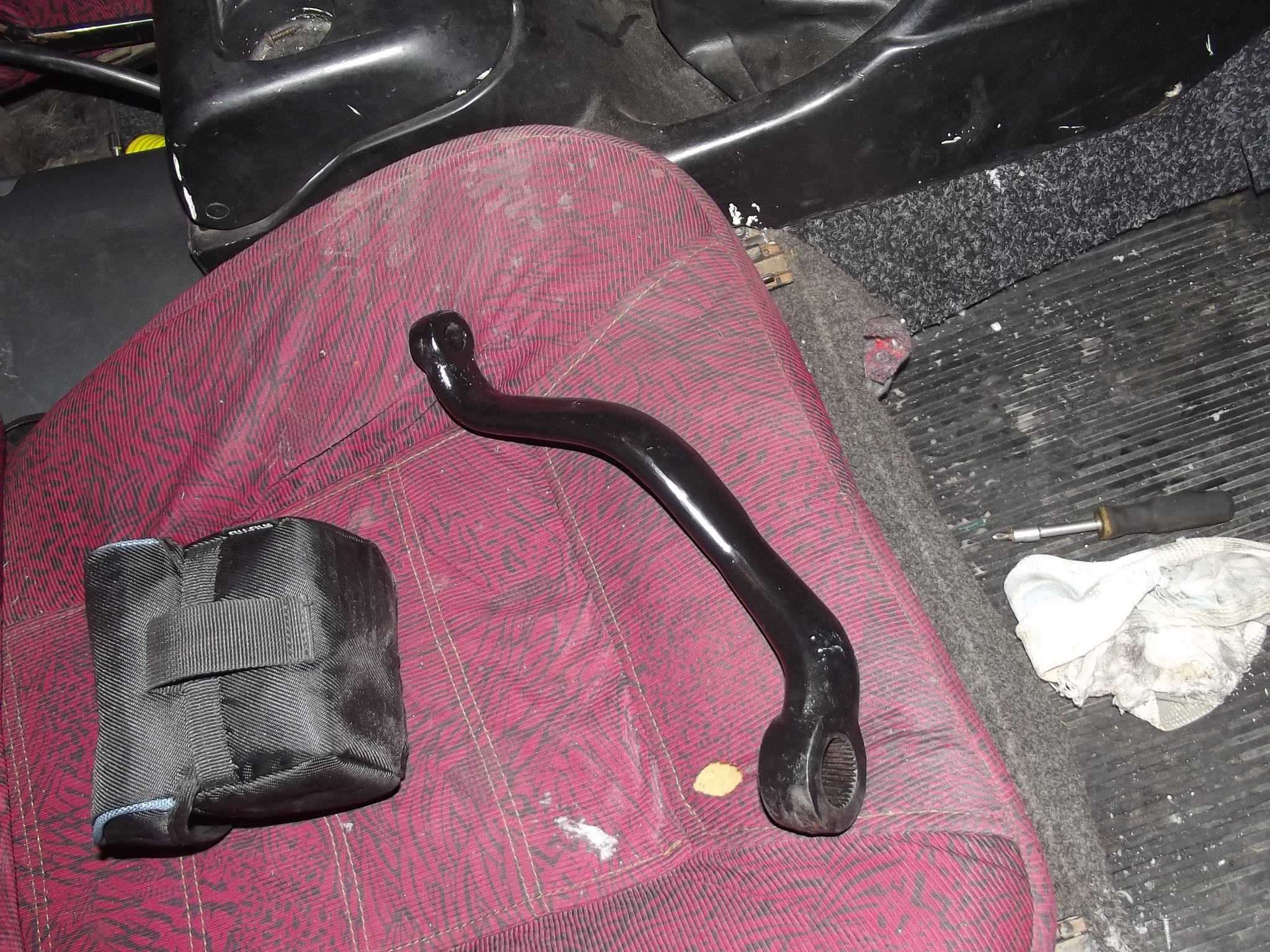

Astazi am fost in GARA pentru a expedia levierul :lol: pe peronul nr 1 astepta cursa de marfa , l-am incarcat cu mari dificultati dar cu succes :mrgreen: asa ca este in drum spre ,,maidanez'' :D
PostPosted: Thu Dec 13, 2012 12:15 am
Am fost cu duba unui prieten sa il ridic :mrgreen: a ajuns cu bine.. ba chiar l-am si montat si am scos maidanezul la o prima plimbare fara morcovul directiei, a mai ramas doar morcovul franei :lol: , care cu putin noroc maine e rezolvat.... la fel cum tot maine ar trebuii sa-mi vina si cardanul de la campulung, pentru 4x4. Am observat cu usurare ca nu mai trozneste nimic la viraj maxim stanga/dreapta :mrgreen:
Si serios... levieru ala :shock: :shock: cum, ce, din ce?!!??!? nici ala de fabrica nu era facut atat de misto.... am ramas socat... efectiv... e... bijuterie... si din fericire vad ca, si la viraj maxim stanga nu imi atinge in foile de arc :twisted: , deci a iesit genial din toate punctele de vedere... raman dator cu multe beri de acum inainte tuturor celor care m-au ajutat si care sper sa o mai faca daca va mai fi nevoie :mrgreen: iar in privinta lui MadMax... mi-as dorii ca tractoru meu sa ajunga pe la el sa-mi "dubleze" toate sudurile de la punte, si dupa as putea sa o arunc si de pe bloc... :shock:

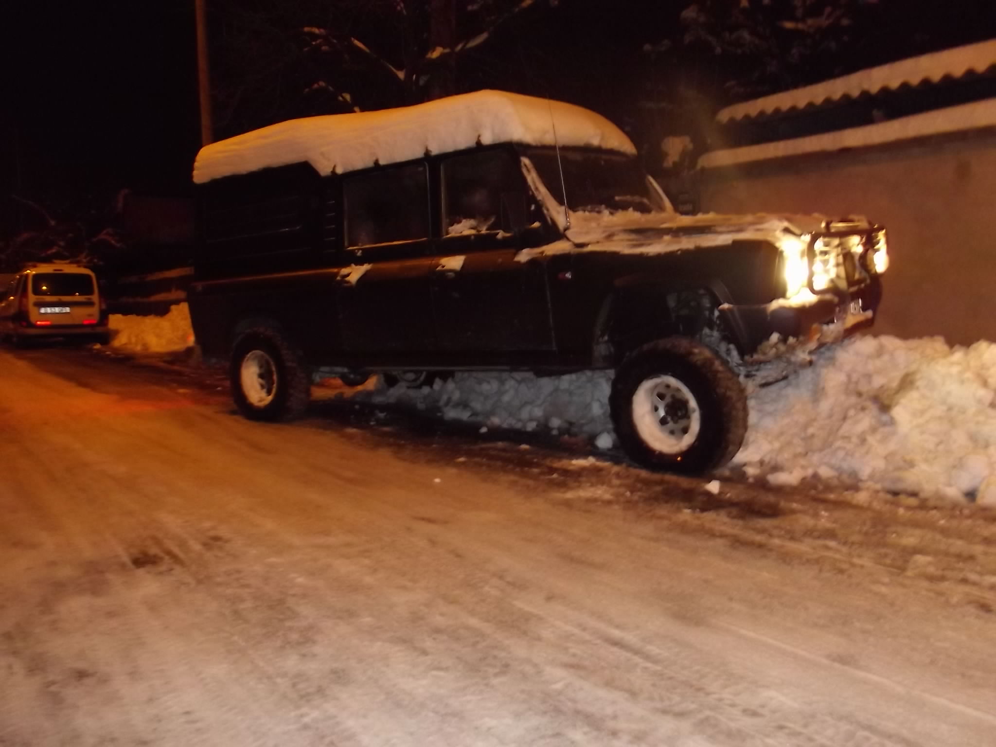

PostPosted: Fri Dec 14, 2012 1:28 am
Azi.. a venit si cardanul de spate, cel de 50 cm (din sudura in sudura adica), a intrat la fix, aproape toti dintii in culisanta.... buson umplere... + alte maruntisuri care inca nu le-am montat... reparat cauciucul care era pe pana (camera... era taiat pe lateral) si a urmat o sesiuze de zapezeala fantastica... cu lume din trafic care se oprea sa se uite...... zambete... etc... normal ca m-a luat valu si de aici pana la o boacana a mai fost doar un pas.... lovind o buturuga de copac.... pe care am scos-o din radacini :shock: , indoind urat ambele bari de directie + o parte din carcasa diferentialului, spre norocul meu, partea unde nu vine coroana.... sa-mi fie invatare de minte... alta data sa nu mai intru cu atat tupeu in toate "balariile"... dupa asta.. m-am domolit.. si impreuna cu pupa (aro 10) a urmat o zapezeala faina.. distractiva si lipsita de alte incidente. Oricum incidentul asta mi-a demonstrat faptul ca puntea e super bine fixata pe sasiu si ca levierul MadMaxian rezista fantastic de bine... :lol: deci, si un aspect oarecum pozitiv.. oricum sper sa nu se mai repete
Levierul nu e prea lung.. vine cam la fix... doar ca... maine cand voi indrepta bara de directie o voi si scurta pentru ca nu imi permite caseta sa virez stanga maxim.. cel putin nu-mi permitea, de cand am indoit bara vad ca vireaza bine si stanga si dreapta.... :lol:
