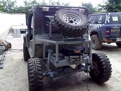

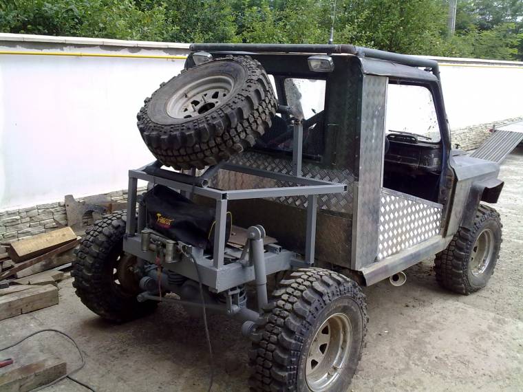

Si cu suportul rotii de rezerva

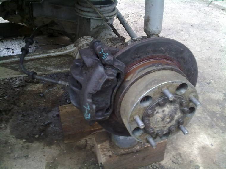

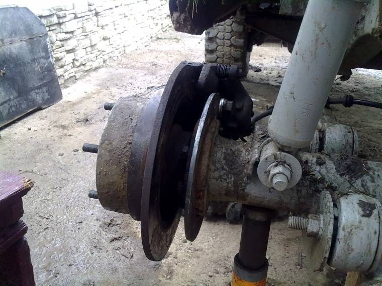

Am pus discuri pe spate,etrieri de vw t2,suprtul de prindere al etrierului confectionat din tabla de 6mm,circular cu prinderea de punte.

doua intrebari:
1-simeringul de la butuc, cel dinspre punte necesita protejare?
2-janta atinge in etrier?
aro 320, D127
PostPosted: Sat Jul 10, 2010 10:31 pm
Janta nu atinge in etrier iar cu semeringul n ai nici o treba ,doar sa bagi planetara inapoi cu grija.Pai daca ar fi atins crezi ca le mai puneam :lol: pari etrierii mari dar nu atinge.

nuuuu, zic de simeringul de pe butuc, nu cel din punte
nu trebuie facut un guler sa il protejeze ?
aro 320, D127
PostPosted: Sun Jul 11, 2010 1:21 pm
Nu i nevoie,se protejeaza singur :D Daca nu aveam flanse nu incapea etrierul in janta :mrgreen:

Si discurile vin fara prelucrat pe butucul de ARO?
