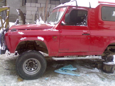

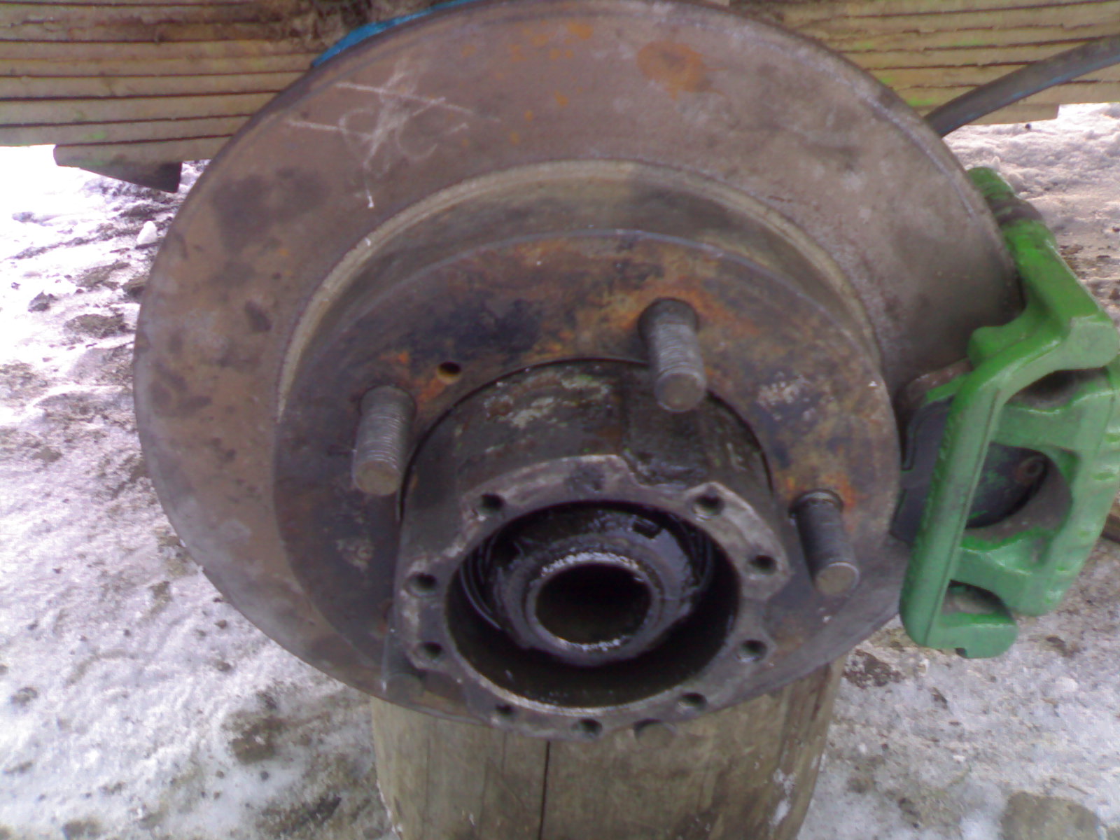

o sa fac si poza la trersa cand pun motoru.
puntea e gata montata pe masina

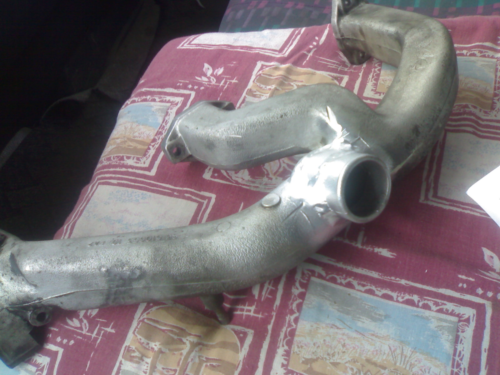

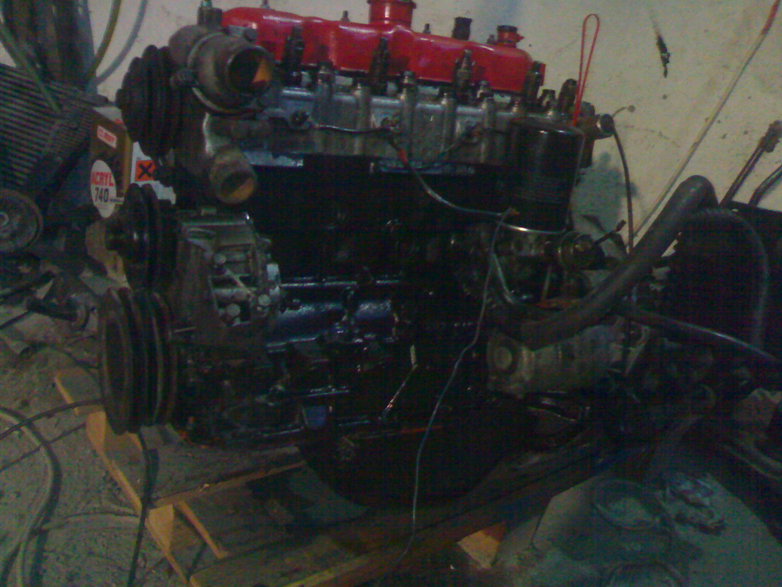

masina e asa inalta ca nu are motoru in ea.acuma lucrez la motor,iam modificat galeria de admisie pt ca sai pot pune intercooler.

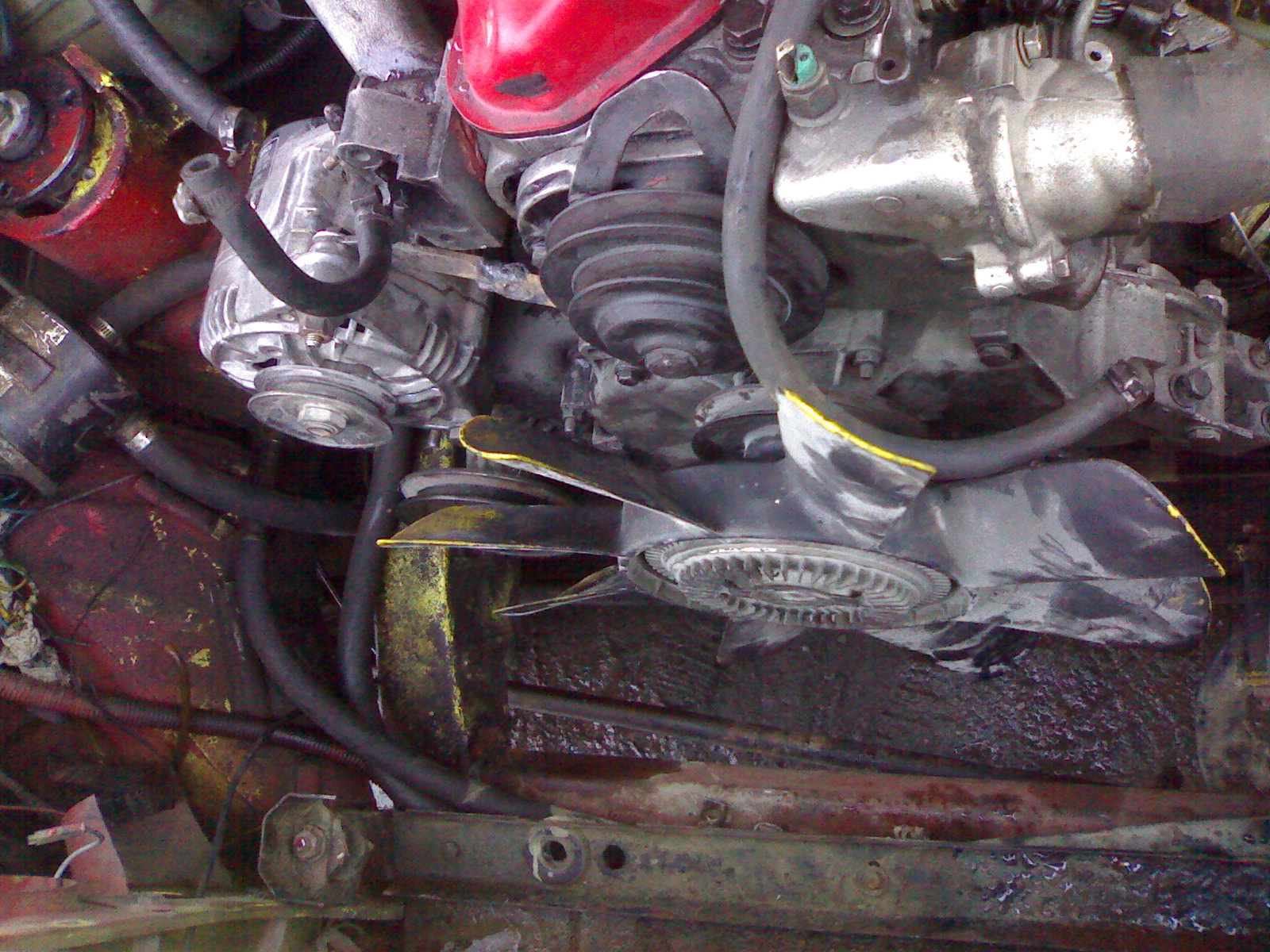

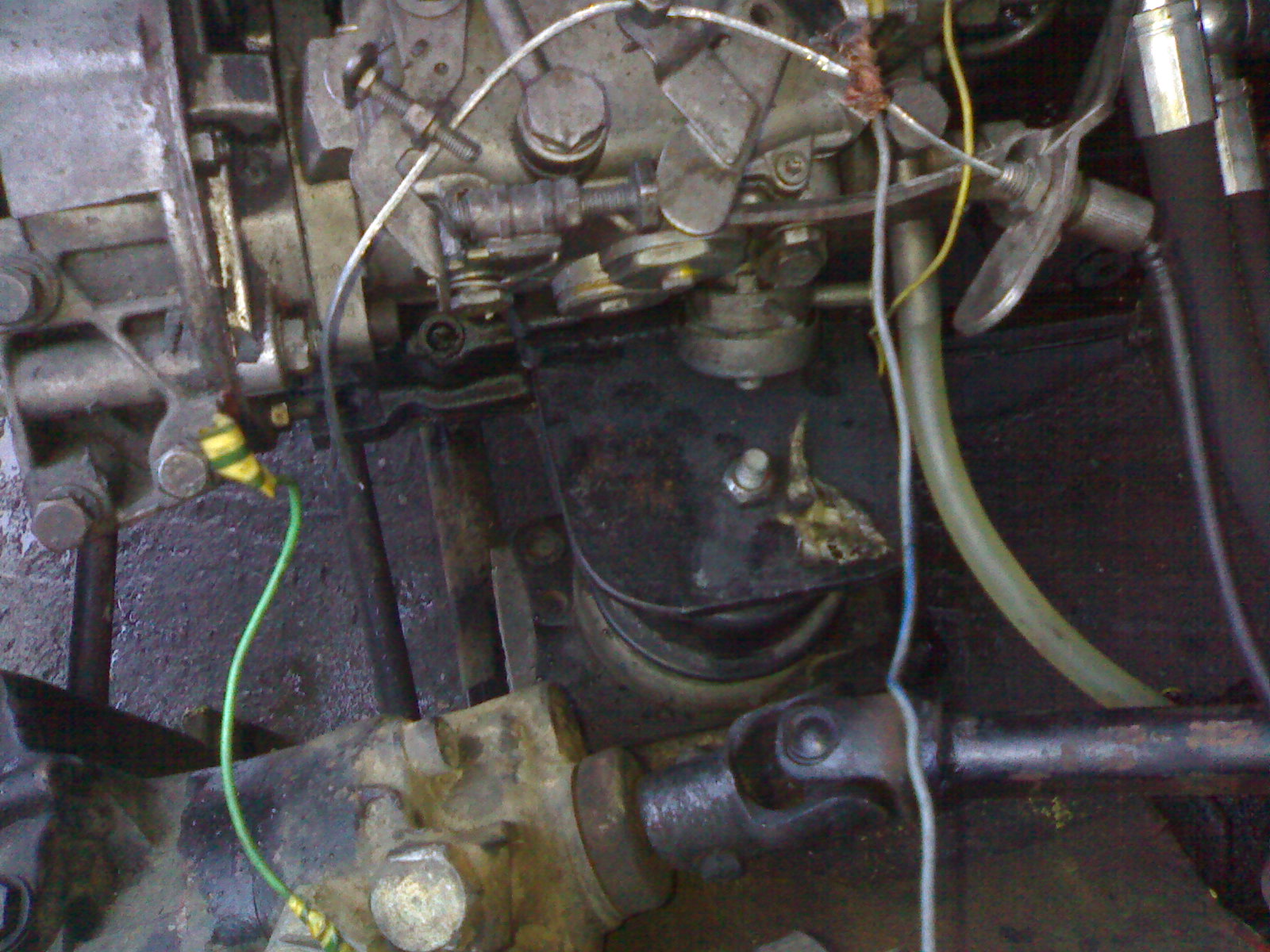

 Post subject: Re: aro 243

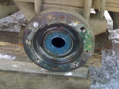

PostPosted: Wed Jan 02, 2013 7:37 pm

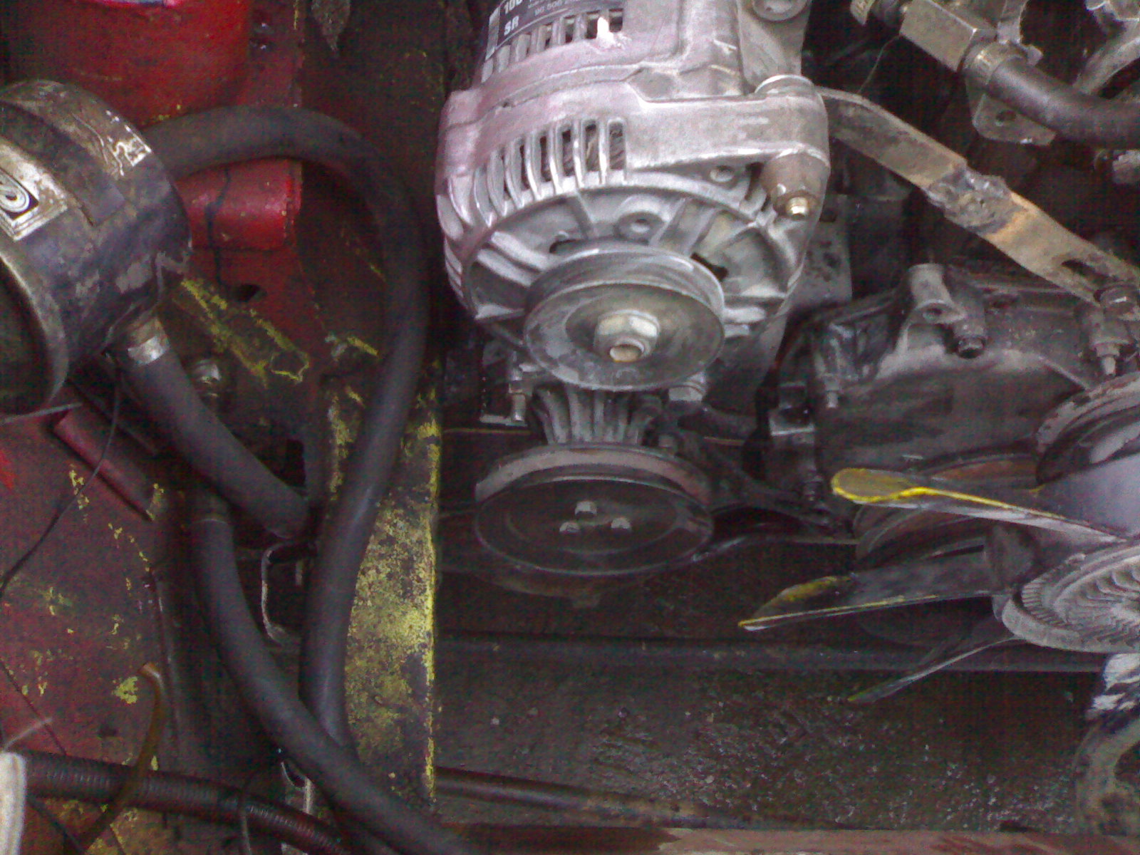

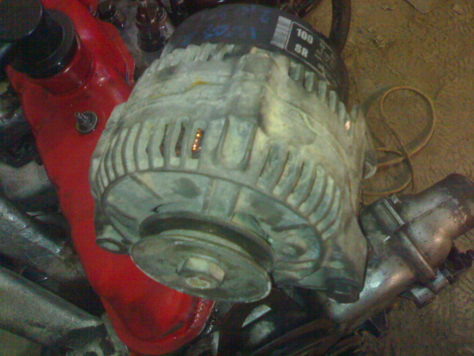

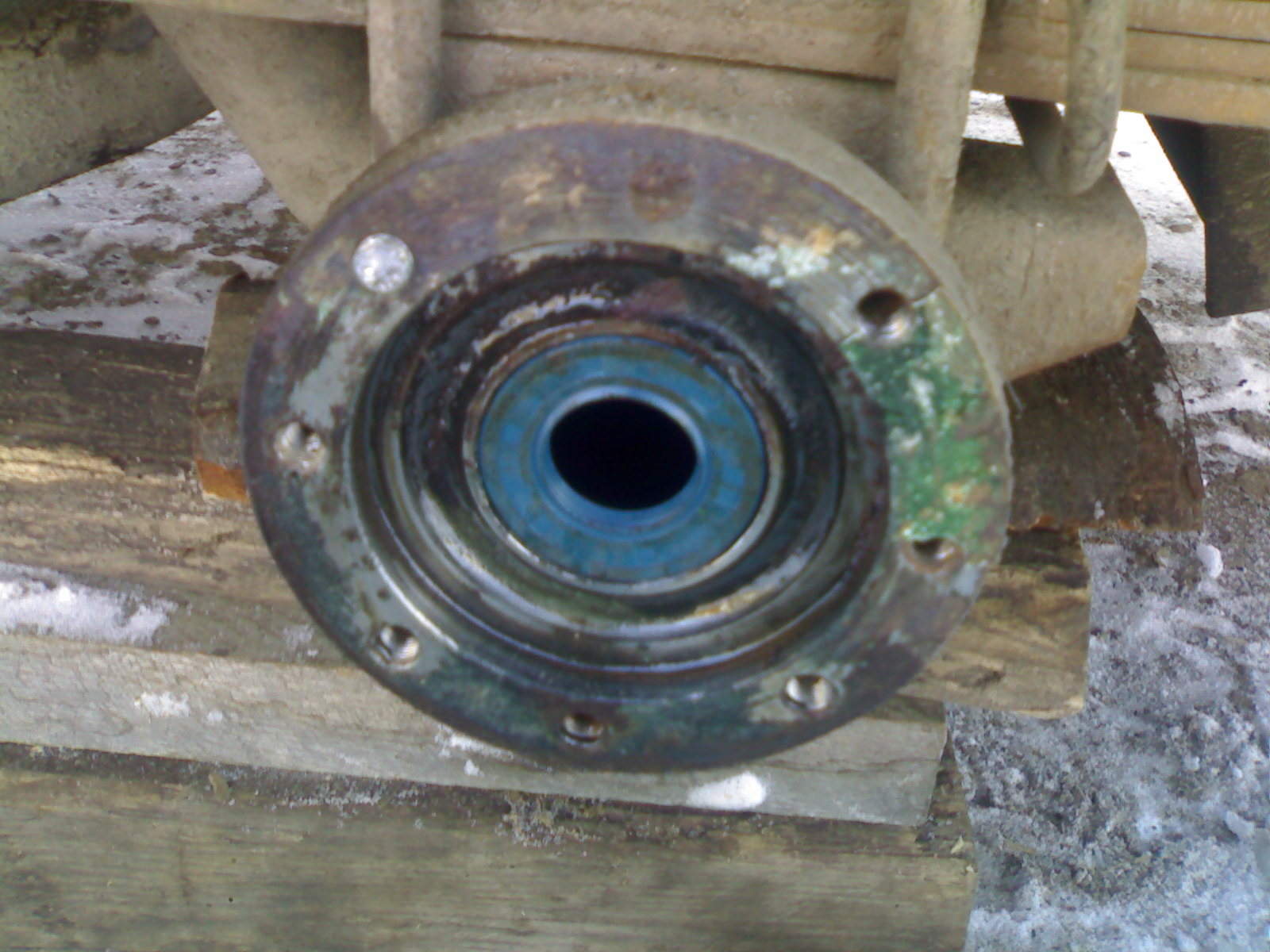

masina a ajuns pe rotile ei,acuma urmeaza pus motoru sus,dar nu vrea sa porneasca,am depistat ca e gata pompa de injectie,primeste aer de vina e semeringu din fatza de la ax.la masina iam pus inchiderea,motoru e amplasat tot.din cate am auzit e problema cu alternatoru de peugeot ,asa ca lam luat cel de pe tdx de 105 A si lam pus pe ala cu ceva modificari ca nu da pe suportu lui original.

PostPosted: Sun Feb 03, 2013 11:19 am

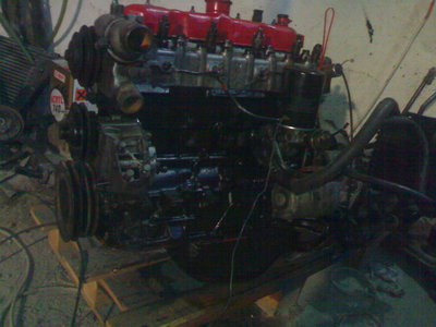

cristi-o sa fac si poze cu puntea dupa ce o urc pe elevator si ii fac amanuntit.

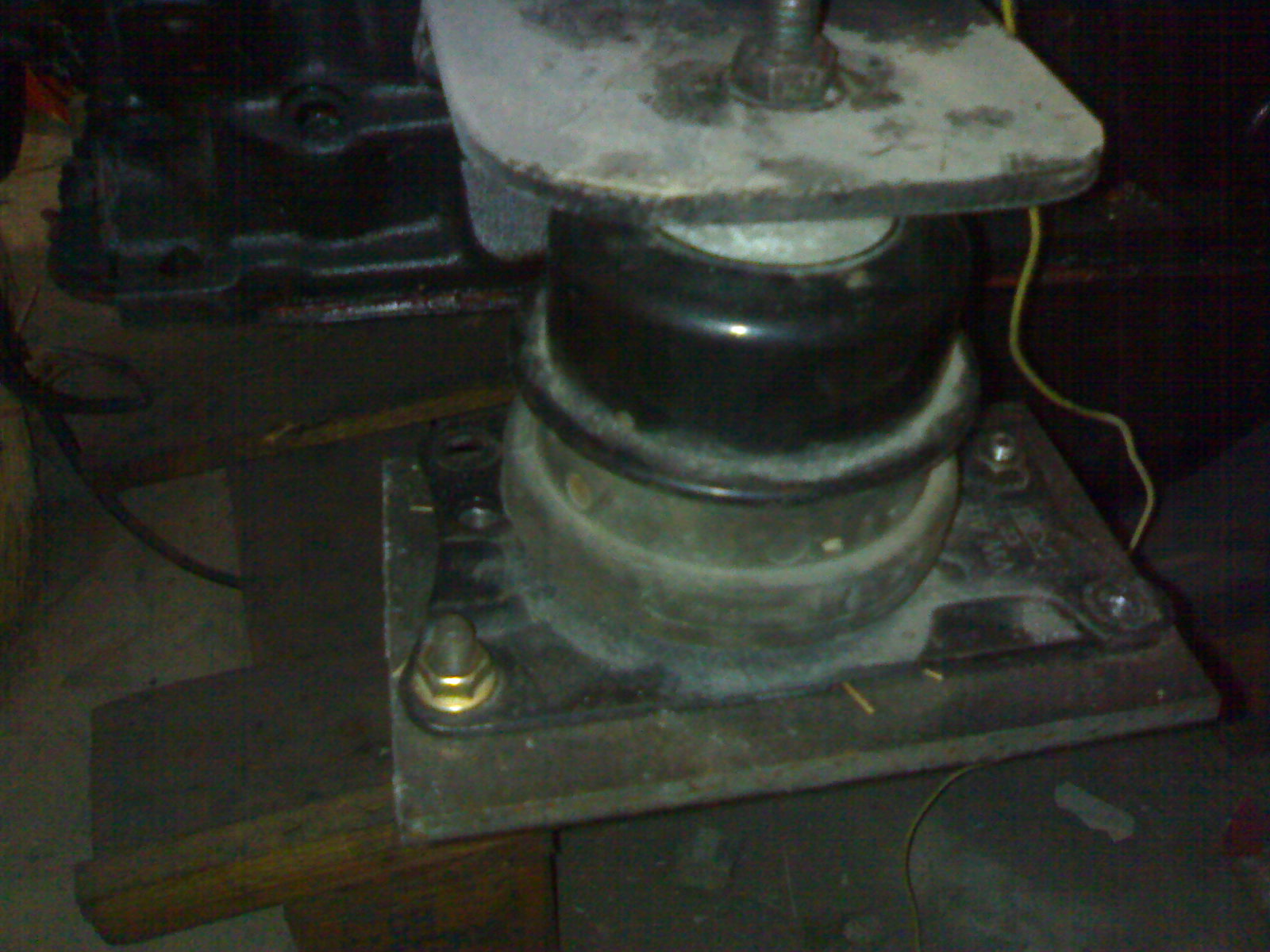

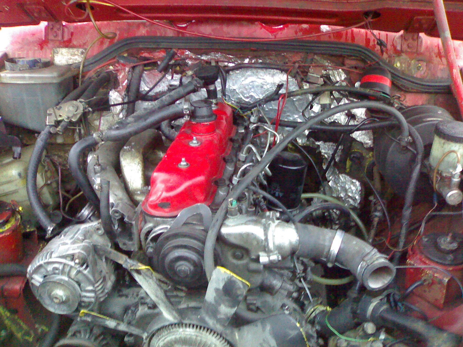

Intre timp am reusit sa pornec motorul dupa ce iam facut pompa si injectoarele.am reusit sal bag in aro,i-am pus tampoane de audi.mai am de lucru pe el,trebuie sai pun curelele,radiatorul,furtunele si multe altele,toate anexele ce vin pe el.

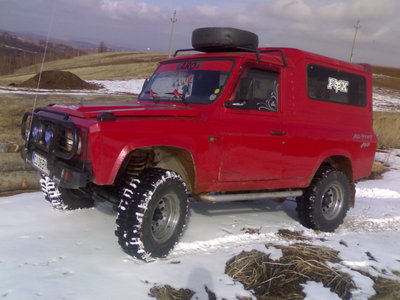

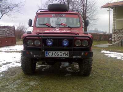

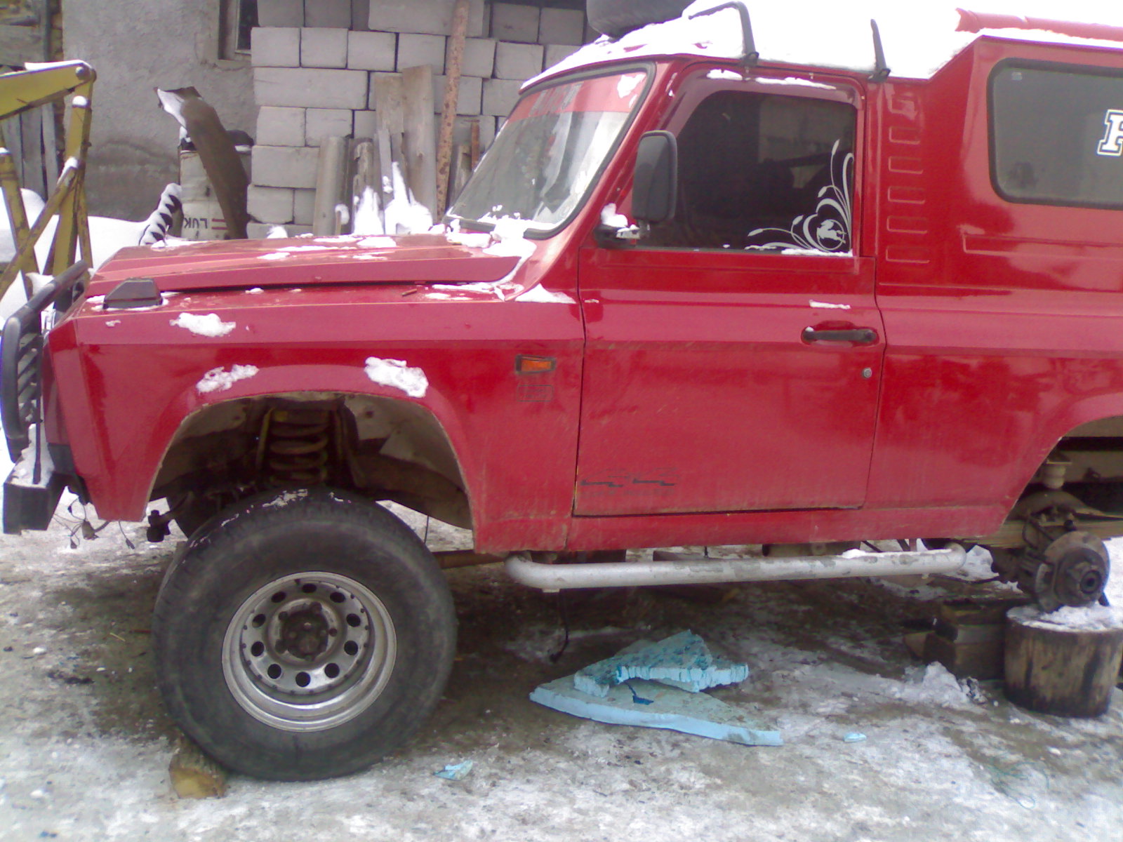

si in sfarsit maisna e gata cam 98 %.

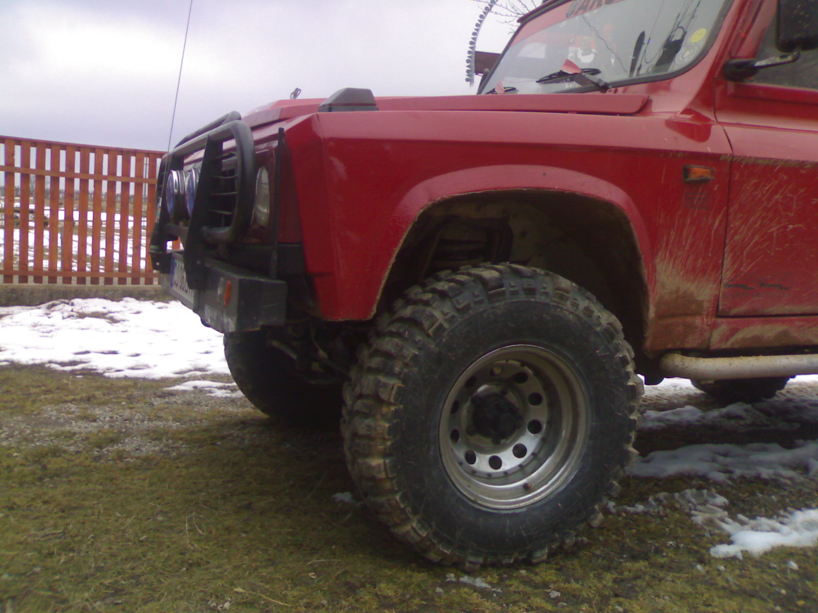

What size wheels and tires?
PostPosted: Tue Feb 19, 2013 8:27 pm
31x10,5x15.8j,et -25 15
