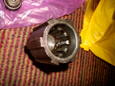

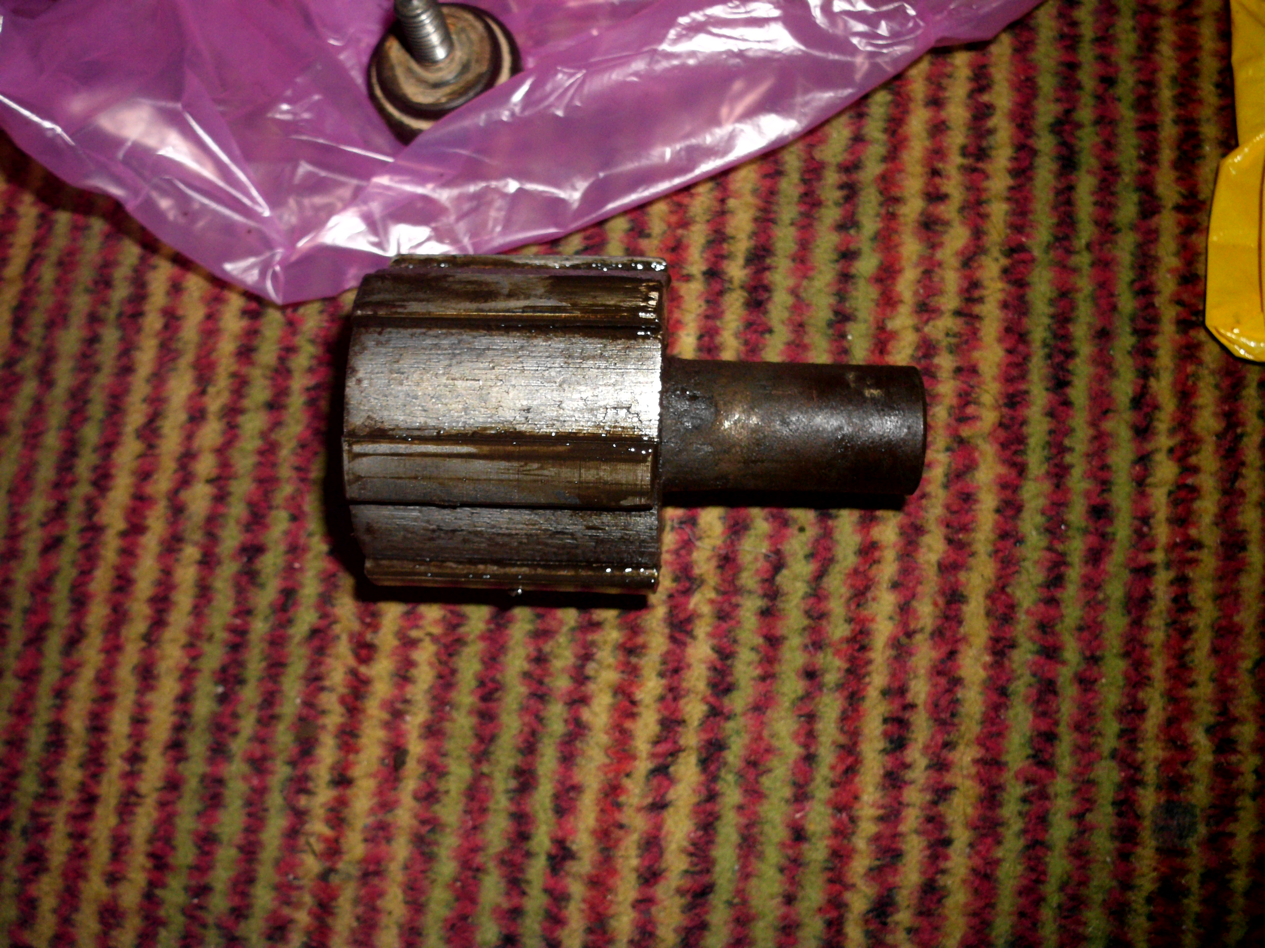

Si asa cuplat :

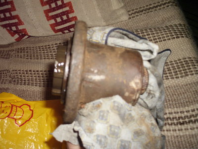

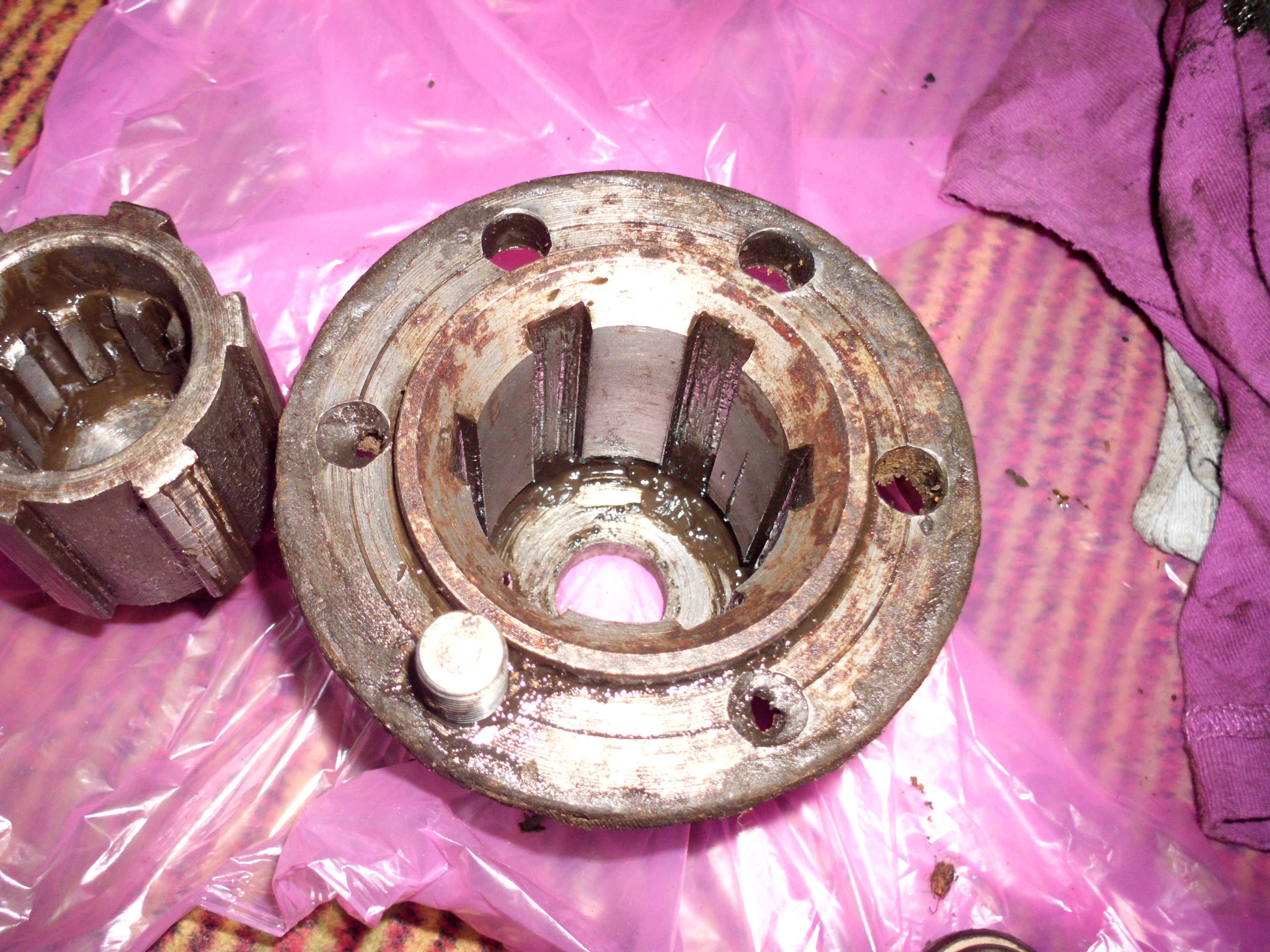

Pentru eventuali curiosi (nu dam nume , CRISTI :D )

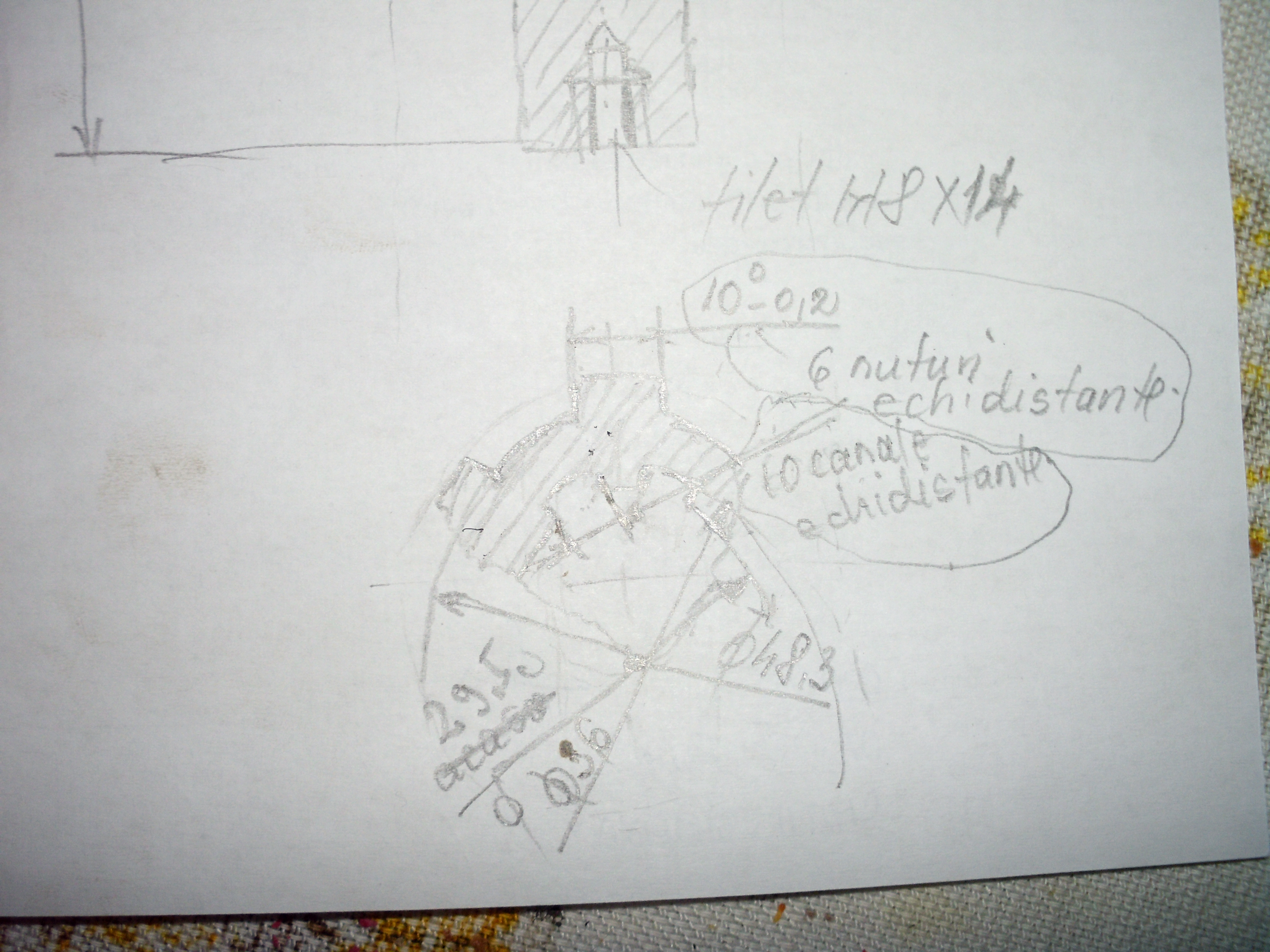

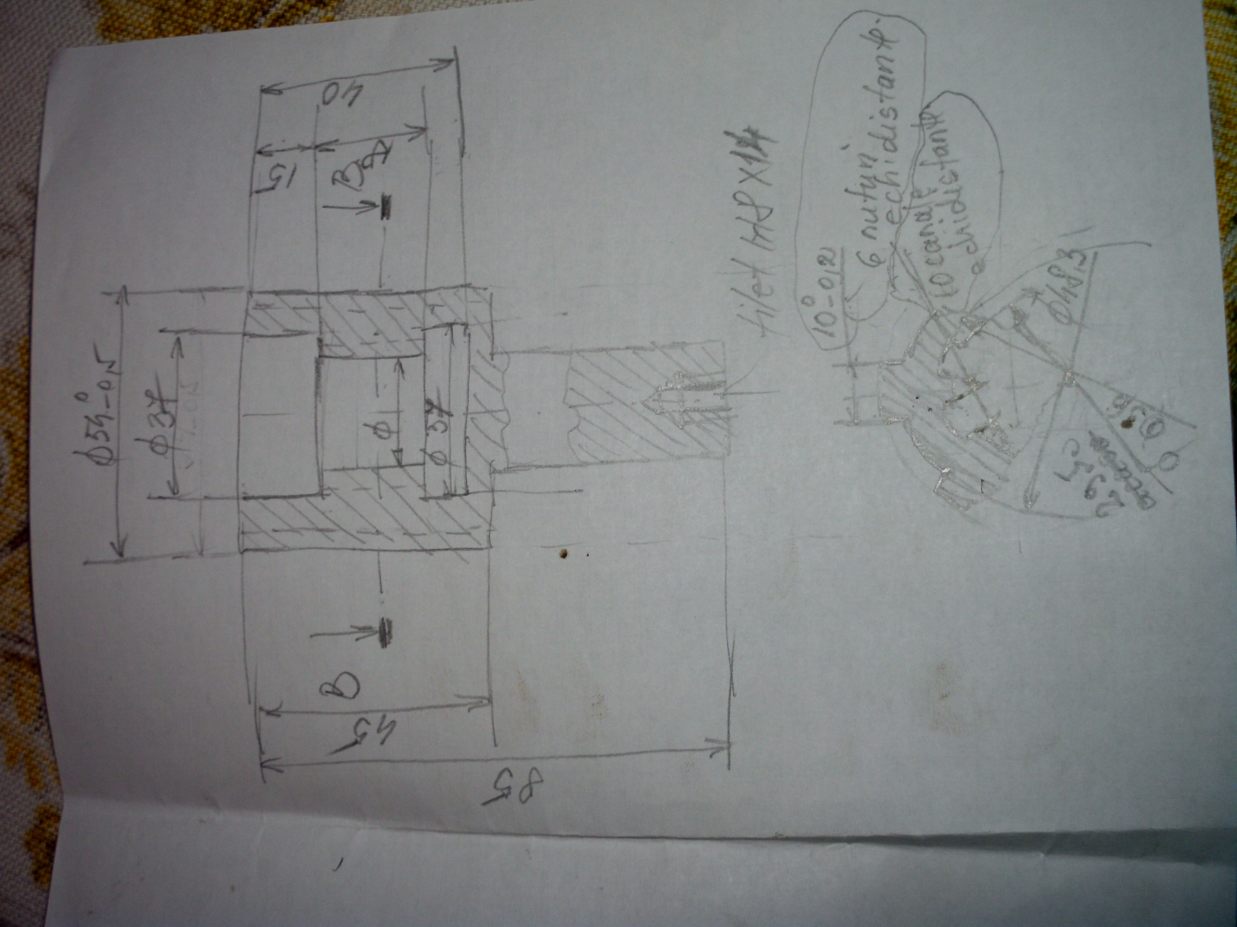

Scheme cu dimensiuni .

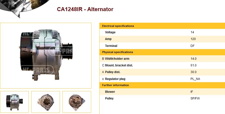

am procurat si eu un alternator de 120 A .
