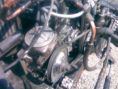

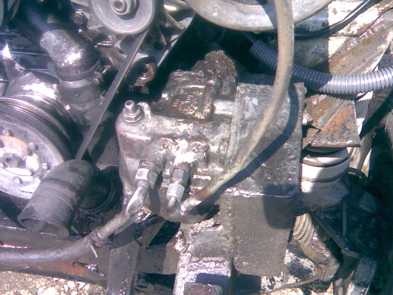

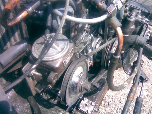

Si pompa si caseta este de Mercedes"Cobra"-cred ca asa i se spune in Romania.Caseta nu sa potrivit deloc,la Mercedes cseta sta in spatele puntii deci levierul se duce in alta directie decit la ARO la care caseta sta in fata axei.Am montat caseta si SURPRIZA dai cu volanul in dreapta rotile in stinga :lol: !!!Am rezolvat in felul urmator,am facut un revers reductor si minune-volanul in dreapta si rotile tot in dreapta :ugeek: .Levierul e combinatie dintre fier nemtesc si rominesc :D .Am mai avut ceva de jucat cu directia dar pin la urma cred ca a esit bine.Piesele leam scos de pe o masina produsa in 1976 si pina acum totul lucreaza fara zgomot si ezitare.
File comment: pompa servo
