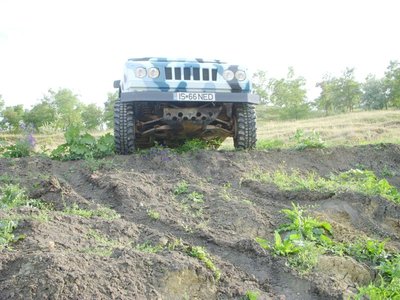

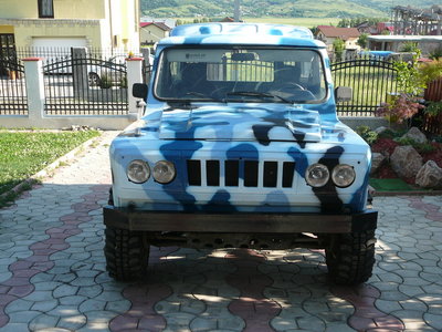

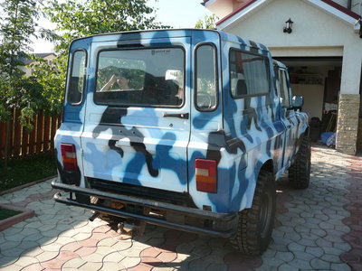

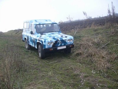

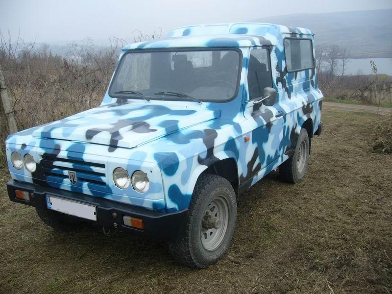

An fabricatie 1998, motor Brasov 3.2, servo directie, servo frana, blocant spate grupuri 41/11 (Initial)
Dupa campania de reabilitare al ciuveiului:
- Schimbat tot botul (aripi, masca)
- Confectionat grila "gen BUGARO"
- Adaptat masca de la 2 faruri la 4.
- Schimbat farurile cu unele noi.
- Sudat caroseria, intarita si antifonata
- Body lift 3.5 cm
- Inaltatoare arcuri fata
- Revopsit total.
- Schimbat cruci cardanice
- Intors jante (et -41)
- Cauciucuri 31x10.5 R15
- Schimbat ceasuri de bord
- Bara spate din teava
- Schimbat grupuri: 33/8 - blocant spate
- Proiector fata- dispersor Bosch
- Proiector spate- dispersor Hella
- Folie eagra geamuri spate
- Eliminat esapament original (a ruginit si a cazut pe drum ) si pus toba de tractor U 445
- Suport antena (confectionat din suport de proiector)

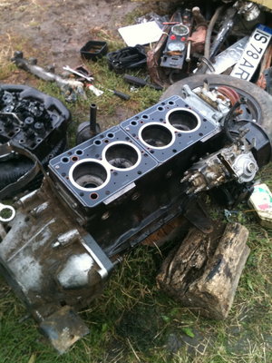

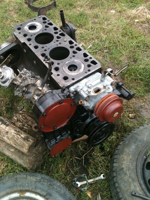

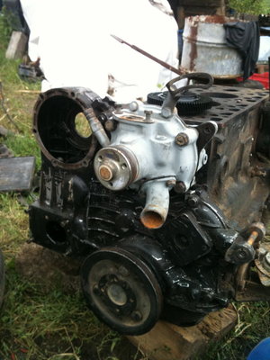

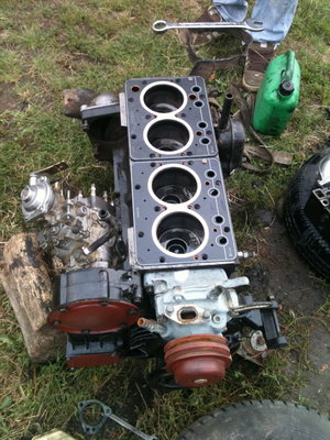

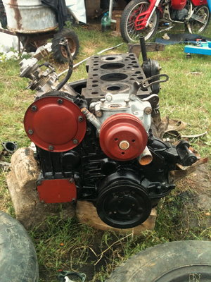

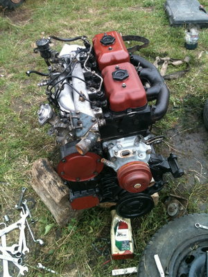

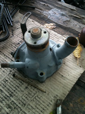

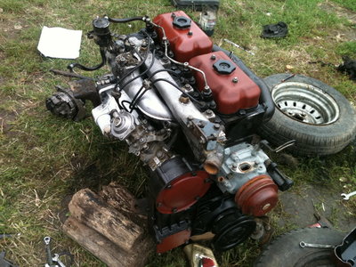

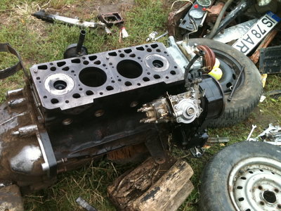

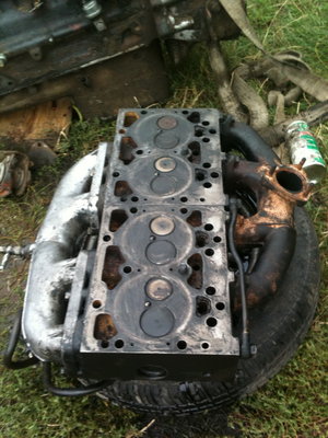

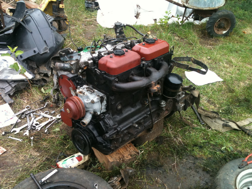

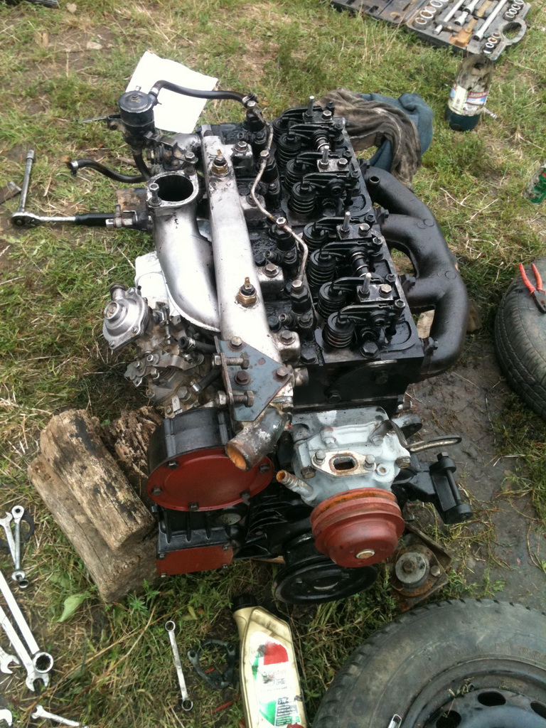

Echiparea motorului
