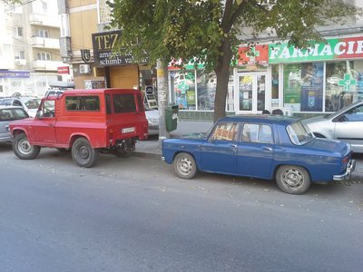

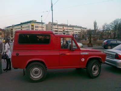

ARO 243
Culoare: Rosu - de aici si numele
Motorizare - D127
Transmisie: CV in 4, grupuri 8/33, blocand spate actionat prin cablu (deocamdata nefunctional, trebuie reglata cursa)
Anvelope: Goodiear Wrangler A/T 235/85/R16 montate pe jantele originale pe ARO de 16 - arata bine, inalta masina dar sunt cam mari chiar si pentru motorizarea Brasocv si grupuri 8/33
Geamurile laterale si luneta acoperite cu folie neagra - cam nasol la vizibilitate (oricum in 243 e mai complicata vizibilitatea) dar foarte oki la pastra un mediu ambiant placut chiar si-n zilele toride
Bari: nu prea are, in spate deloc, in fata am atarnat o ruginatura ca sa fac "ïdentificarea" la RAR

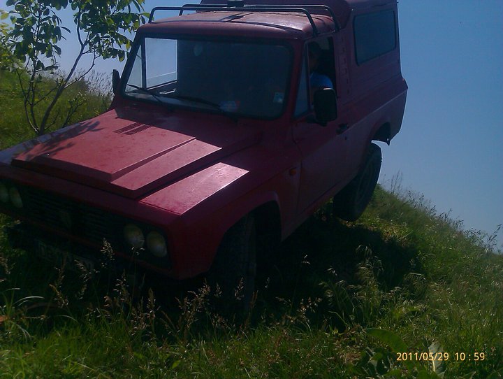

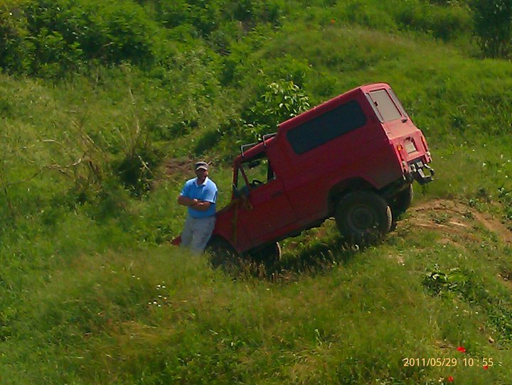

azi am observat ca sunt cam "stelist"

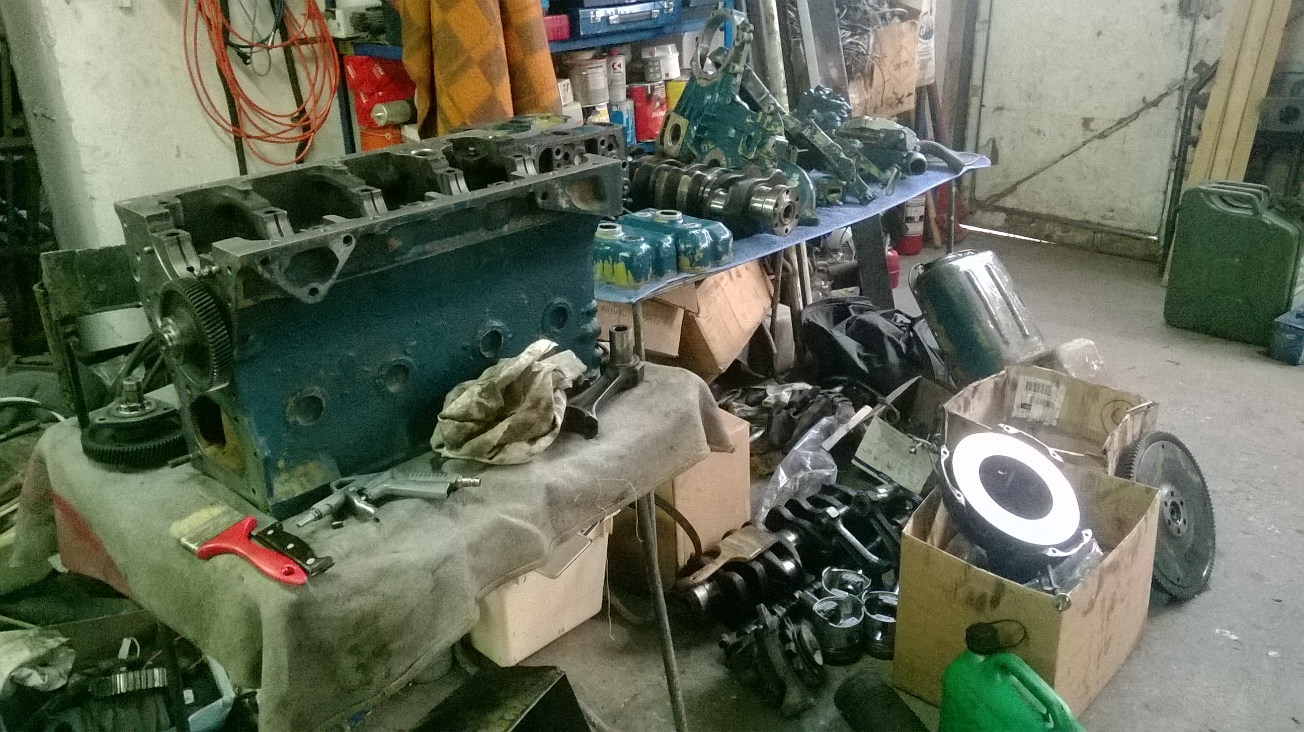

PostPosted: Fri Jan 10, 2014 12:26 am
Dupa o lunga suferinta care a tinut ,tintuita la pat Scufita ; astazi am recuperat una bucata bloc motor care a ajuns dupa multe Fffffrecari la cilindree de 3400 cm3 cu arbore st. si care in viitoarele zile va fi resuscitata pentru a folosi combustibil in Pompa si Injectoare verificate si pansonalizate sub BV. OK. :D pentru mai multe detali urmatriti,, Scufita''din Poiana Brasov.ro :mrgreen: :lol: nu va asteptati ca in viiitoarele zile sa fie gata ca ;;; abia a fost spalat si dezinfectat blocul motor si subansamblele lui asa ca va tin la curent cu lucrarile la 3400cm3 :D :twisted: :D :twisted:idem ,,BV 71 GBI '' :D :D prin aceasta resruscitare sper sa ca vom dubla valoarea Scufitei asa ca licitatia va fi fara numar :mrgreen: :!: :!: :!:dar sa nu fiti sceptici sper ca Scufita sa plece si sa demonstreze ca Lupul :shock: nu este cel mai viclean din padurea care nu este asa de adormita :D :mrgreen: :D :mrgreen: :ugeek: :ugeek:

 Post subject: Re: Scufita Rosie
PostPosted: Sat Jan 11, 2014 10:39 pm
pozne :mrgreen: :ugeek:
