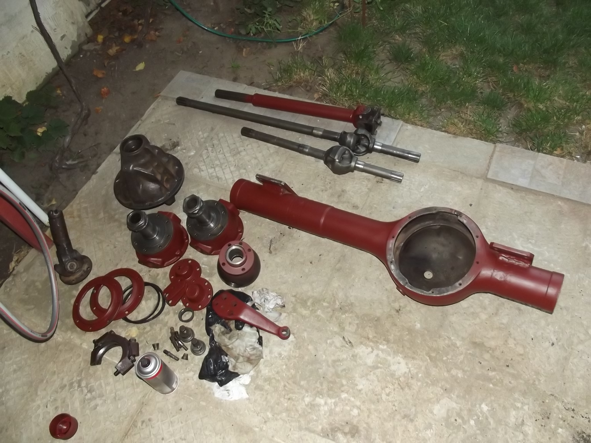

Intr-un final am gasit si eu cu chiu cu vai o punte... Din pacate are o homocinetica deteriorata si voi fi nevoit sa o inlocuiesc, am gasit deja un baiat care sa imi dea homocinetica si celelalte piese necesare...
Unde gasesc garnitura de cauciuc si ceva pasla pentru homocinetici?

Să reglezi corect ungiul de bracare a roților-planetarele alea nu iubesc să lucreze la unghiur mai mari de 29 de grade.
PostPosted: Tue Sep 18, 2012 5:12 pm
Cum se regleaza acest unghi?
O sa fac totusi flanse prinse de fuzeta prin suruburi...
