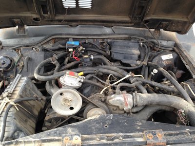

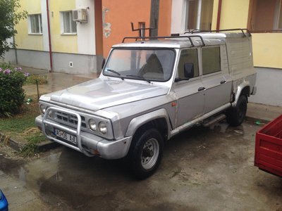

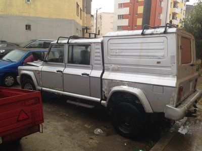

long story short, am incepand de cateva zile un astfel de agregat. Aro 324, cutie+motor+reductor Toyota, motorina, aer conditionat din fabrica, frana pe tamburi pe toate rotile si cam atat. Tabla nu mai e. A ruginit. A se vedea pozele :) :)
Ce vreau/ce urmeaza/ce s-a intamplat deja:
- sa ii fac rost de tabla.
- sa ii pun punte fata fixa de TV/IMS. Aici am gasit puntea si urmeaza teoretic sa intru in posesia ei saptamana viitoare. Nu mi-e clar cum e mai bine.. sa pastrez arcurile elicoidale sau sa le pun pe cele pe foi, venite odata cu puntea.
- sa pun discuri de frana pe fata.
- sa ii intorc jantele, urmand apoi sa ii pun roti de 31.
- revizie motor (distributie, poate pompa refacuta, bujii incadescente, filtre, etc..), revizie servo directie, ambreiaj, pompa frana / ambreiaj noi, etc..

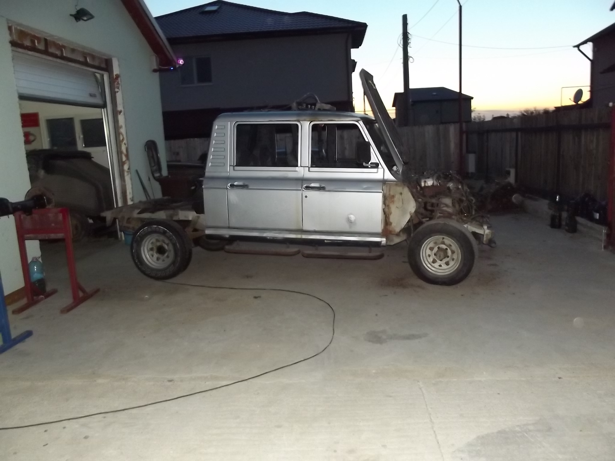

O masinarie frumoasa per total... adica sasiu superb... fara rugina, fara indoituri si aparent fara fisuri... un sasiu la care maleficii ingineri s-au gandit sa ramforseze totusi mizeria de ham pentru basculele inferioare (cel aproape de cutie... care se fisureaza mereu), un motor care toarce si porneste absolut genial, ramne de vazut si cum merge, fara tiganii facute pe la el cum a fost la mine, in mare pastrat totul original, si o cabina mai mult decat decenta, fara rugina masiva, decat putin in partea fata, la panou ingifug-airpi si putin pe la usi...

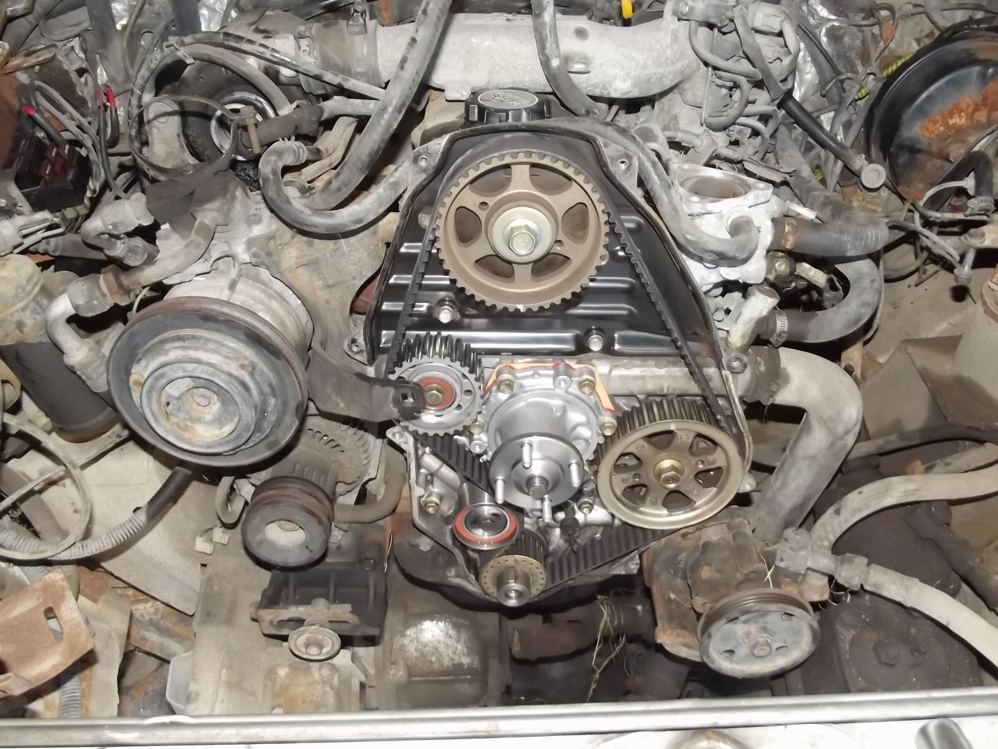

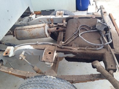

Am terminat si cu curelele de accesorii, cautate, montate toate la locurile lor :mrgreen:
Aseara am dat jos si puntea + foile de arc spate ptr schimbarea bucsilor, imputinarea foilor, cosmetizarea puntii, schimbare de tevi de frana, etc... :lol:
Sa vedem azi ce facem :geek: din pacate pana acum m-a cam tinut a mea in loc.... ca tot nu era gata si cam aveam nevoie de ea..
