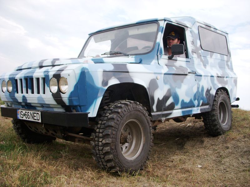

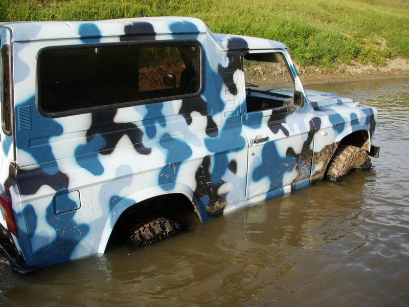

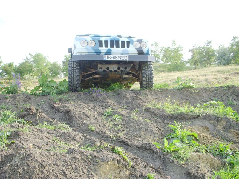

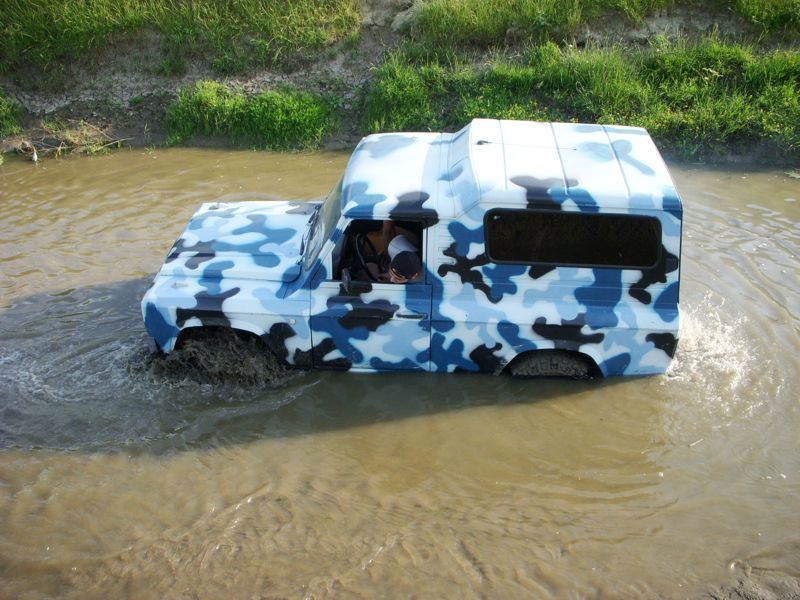

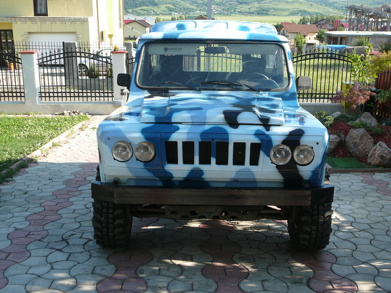

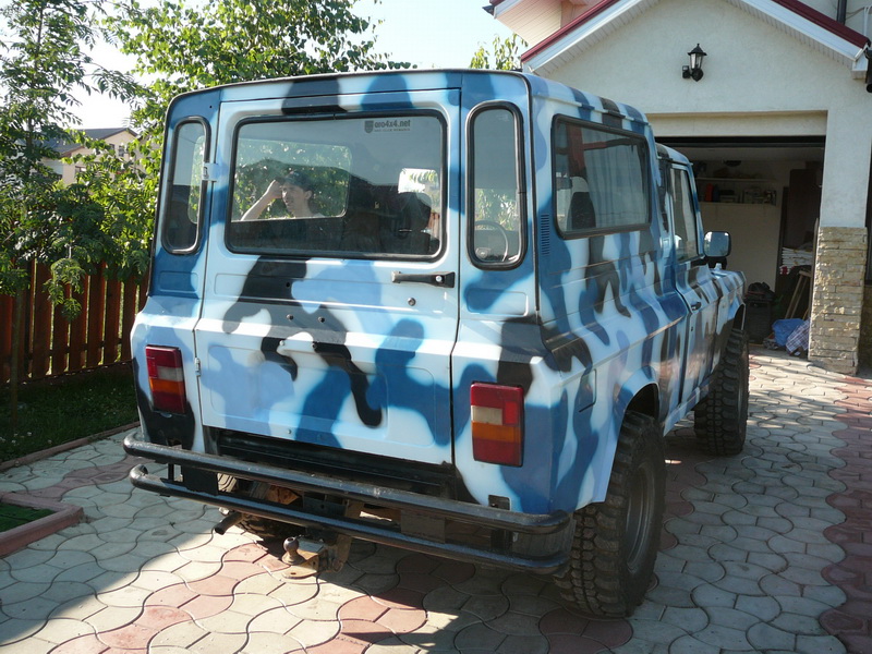

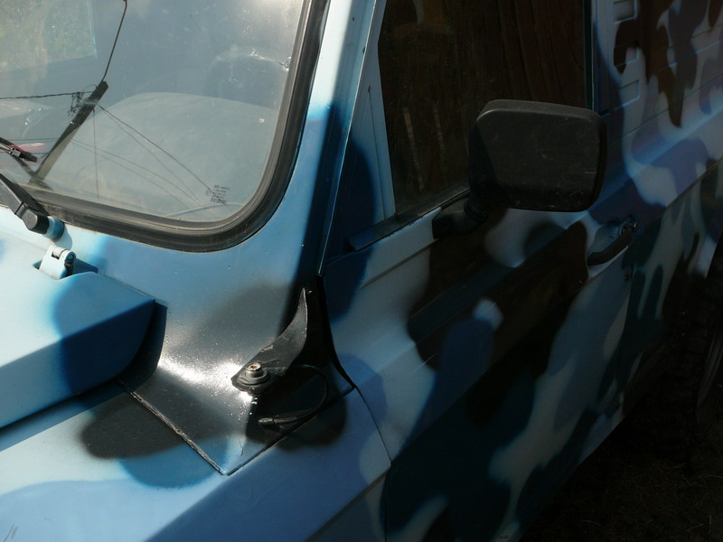

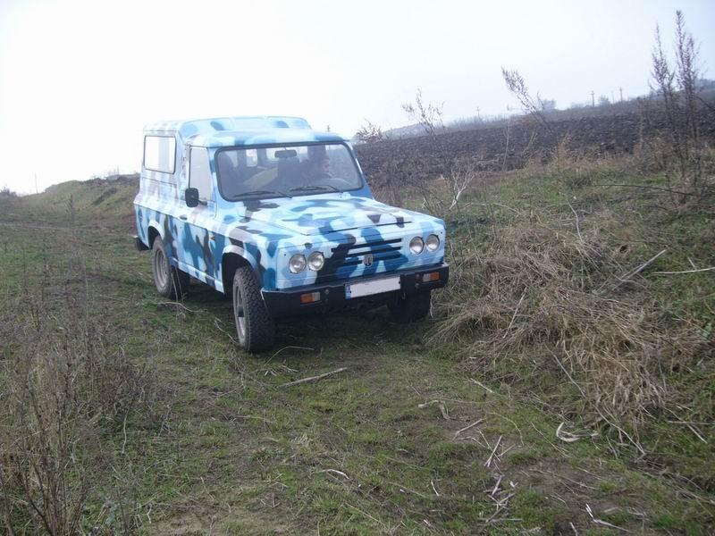

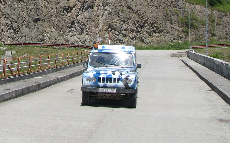

An fabricatie 1998, motor Brasov 3.2, servo directie, servo frana, blocant spate grupuri 41/11 (Initial)
Dupa campania de reabilitare al ciuveiului:
- Schimbat tot botul (aripi, masca)
- Confectionat grila "gen BUGARO"
- Adaptat masca de la 2 faruri la 4.
- Schimbat farurile cu unele noi.
- Sudat caroseria, intarita si antifonata
- Body lift 3.5 cm
- Inaltatoare arcuri fata
- Revopsit total.
- Schimbat cruci cardanice
- Intors jante (et -41)
- Cauciucuri 31x10.5 R15
- Schimbat ceasuri de bord
- Bara spate din teava
- Schimbat grupuri: 33/8 - blocant spate
- Proiector fata- dispersor Bosch
- Proiector spate- dispersor Hella
- Folie eagra geamuri spate
- Eliminat esapament original (a ruginit si a cazut pe drum ) si pus toba de tractor U 445

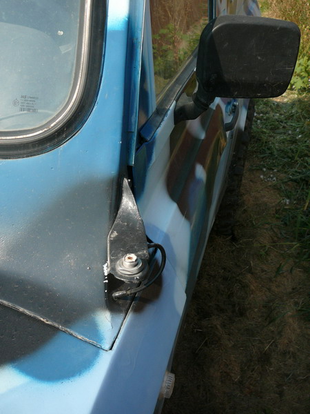

- Suport antena (confectionat din suport de proiector)

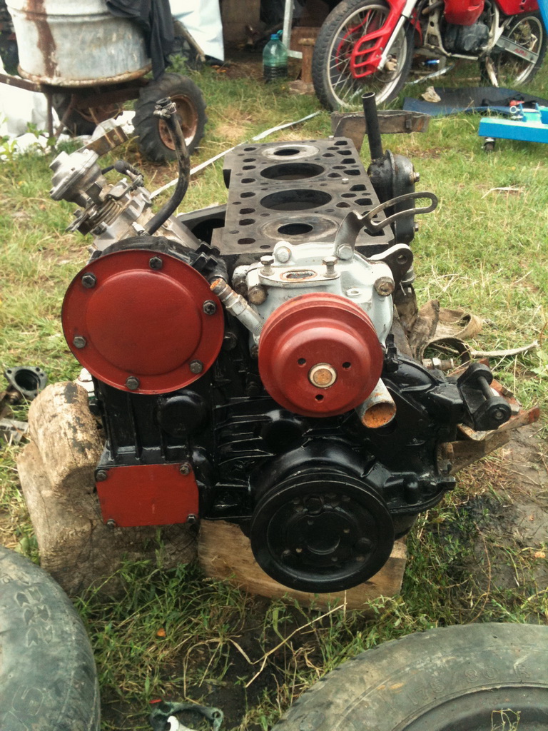

Aroul a intrat intr-un proces de reconstructie ce contine doua etape:
Etapa I
- Schimbat motor
- Schimbat culoarea
- Refacut mecanica fata
- Schimbat pompa servodirectie
- Modificat bullbar
- Roofrack
- Schimbat scaune
Etapa II
- montat punte TV pe fata
- schimbat cercei punte spate
- schimbat grupuri => 31/7
- cauciucuri 33x12.5 15
 Post subject: Re: ARO 243 - "agregatul albastru"
PostPosted: Mon Sep 06, 2010 11:03 am
Baga poze cu lucru' la motor sa vaza si ochiu fiilor ploii / ratacitori.
PostPosted: Mon Sep 06, 2010 11:10 am

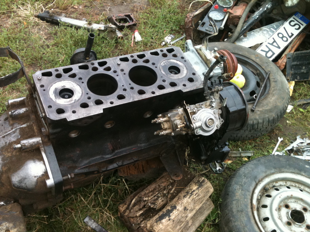

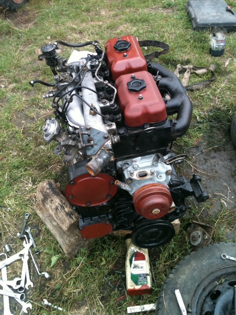

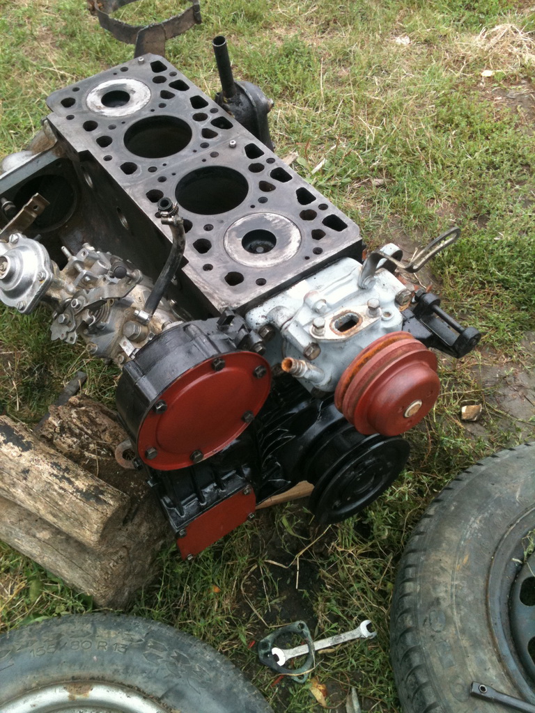

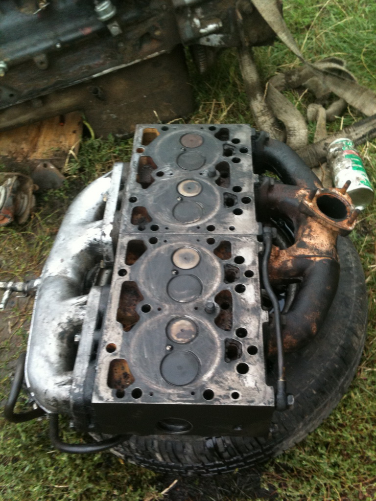

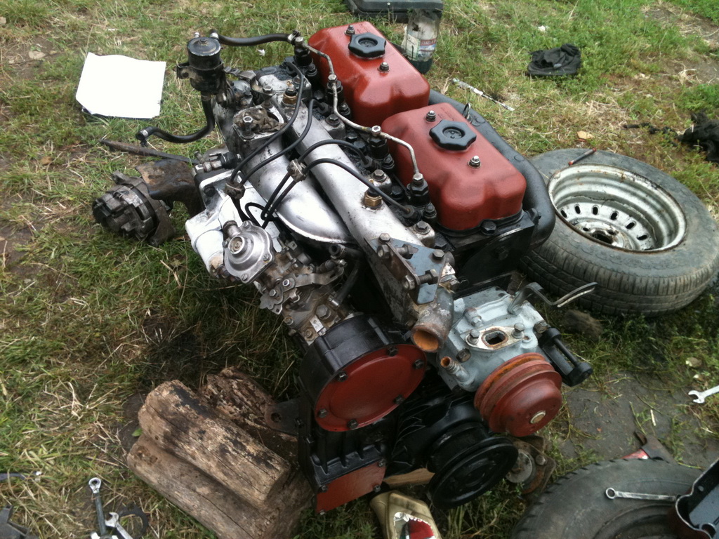

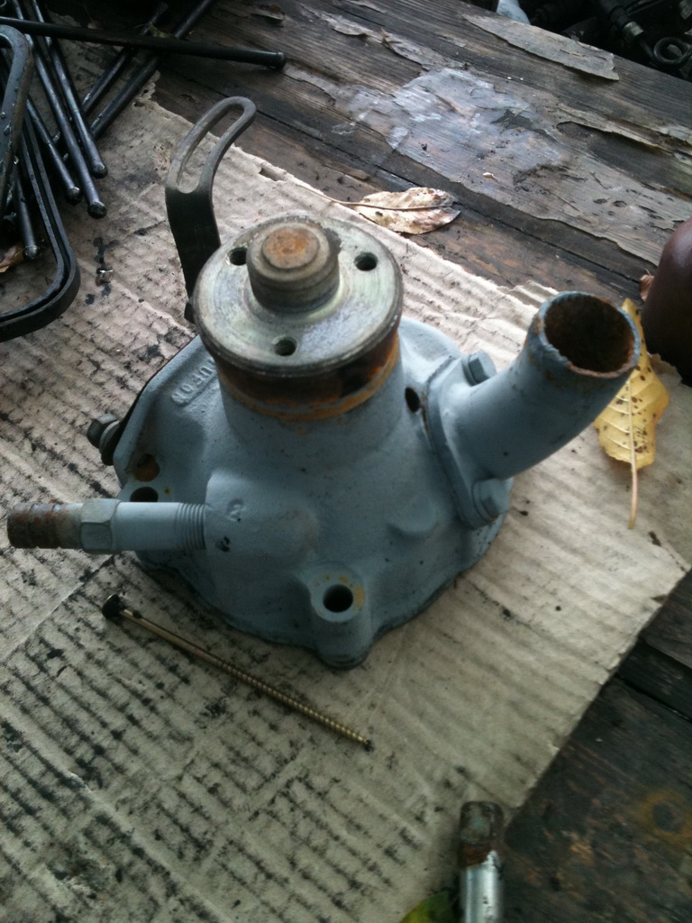

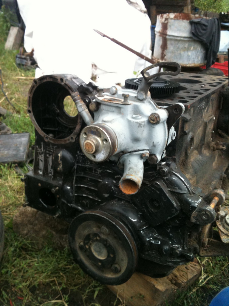

Echiparea motorului
