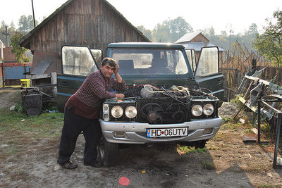

Majoritatea stiti istoricul masinii mele , asa ca nu voi insista prea mult cu prezentarea ei.Masina a fost a lui Mari, de pe forumul Aro, care a avut un groaznic accident cu masina fiind aproape in integime distrusa. El a vindut cea mai ramas din masina lui Mike pentru piese de schimb,iar eu care am dorit sa am un Aro ca al lui Mike, am luat de la el resturile si m-am apucat de reconstructie.Au fost necesare 3 drumuri deja la Cimpulung dupa piese(caroserie , punte spate , geamuri, si multe alte chestii) nu mai stiu cite drumuri la Tirgu Jiu, unde este duminica tirg auto si gasesti si piese de aro, iarasi la schrott la deva dupa alte repere, dar rezultatul se vede, deja masina este pe roti.Zilele aceste am definitivat instalatia electrica, partea de la motor a fost facuta de la zero, cu ajutorul lui Mike, ca la Cimp imi cerusera 2 milioane, doar pe aceasta parte de instalatie.Modificari are cu duiumul, ca nu am avut multe repere, si , dac nu le-am gasit de cumparat le-am adaptat de la alte masini, sau le-am construit eu.Chiar azi am modificat suportul de ventilatoare, care avea alta prindere fata de cum trebuia , si am confectionat suportii.Noroc ca avem cam toate sculele necesare, chiar si un aparat de sudura mig-mag, deci, ne putem confectiona aproape totul.

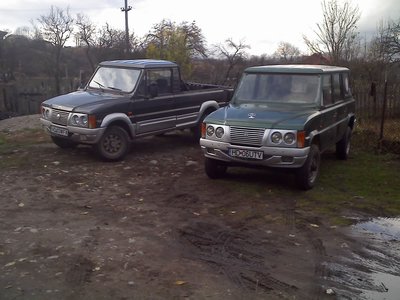

Nu am reparat cu tiriita, pur si simplu am reconstruit o masina . In afara de motor si cutia de viteze, majoritatea reperelor sint noi: caroserie, geamuri, tapiterie,bucsi telescoape, arcuri,rulmenti etc. Multe le-am construit eu, cum sint suportii de bara, instalatia electrica, tapiterie, geamurile laterale facute din plexiglass, etc, altele le-am modificat . avem cam toate sculele necesare incepind de sudura cu argon si terminind cu scula de bercuit conducte.Nu este prima masina construita de noi, in ordine cronologica ar fi a treia facuta cap coada, dupa cea a lui Mike si cea a tatalui lui Doinel.La " fabrica" mai si reparam unele din Arourile 10 a celor din Vale.Hai sa va arat cum arata masinile reconstruite de noi, si viitorul proiect, un aro 10 9. Camioneta gri este a tatalui lui Doinel, cealalta verde, o stiti este masina mea.Camioneta rosie aflata in lucru este a lui Doinel,iar 10 9 pe care-l spala Doinel este viitorul proiect.Toate au motorizari Renault Diesel .
