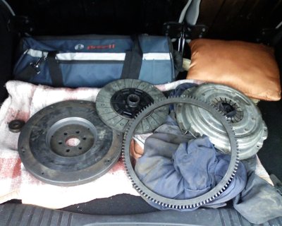

Cateva imagini cu diferitele piese din acest proces. Pozele vorbesc de la sine.

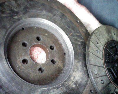

Nu am imagini cu rulmentul. Am strunjit volanta pentru ca am gandit ca atinge metalul interior de pe disc de volanta, si nu freaca materialul pe ea calumea. Am facut deci gaura centrala a volantei putin mai mare, ca sa poata intra discul in ea total.

Detaliu volanta.

Satul de atat dat jos cutia si pus la loc si iar dat jos si pus la loc si tot nu merge. am ajuns la concluzia ca sistemul original este foarte bun. L-am montat si a fost ok fara probleme.
O sa explic intr-un topic separat problemele placii de presiune originale si cum se rezolva, ca sa nu fie nevoie de astfel de incercari de "placa soare" de Andoria, care au fost esec la mine.
