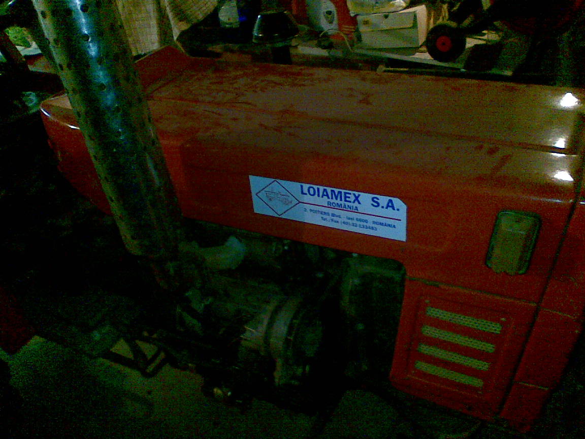

salut numele meu este victor si sunt din iasi fiind nou pe acest forum as dori sa nu sariti cu vb rele asupra mea :D am achizitionat acu ceva timp un tractoras mic marca chinezeasca si dupa ce a stat 2 ani pe dreapta m-am hotarat sa il incerc la padure sa vad dak poate face fata as dori niste sfaturi se poate nu se poate sa fac ceva cu el.

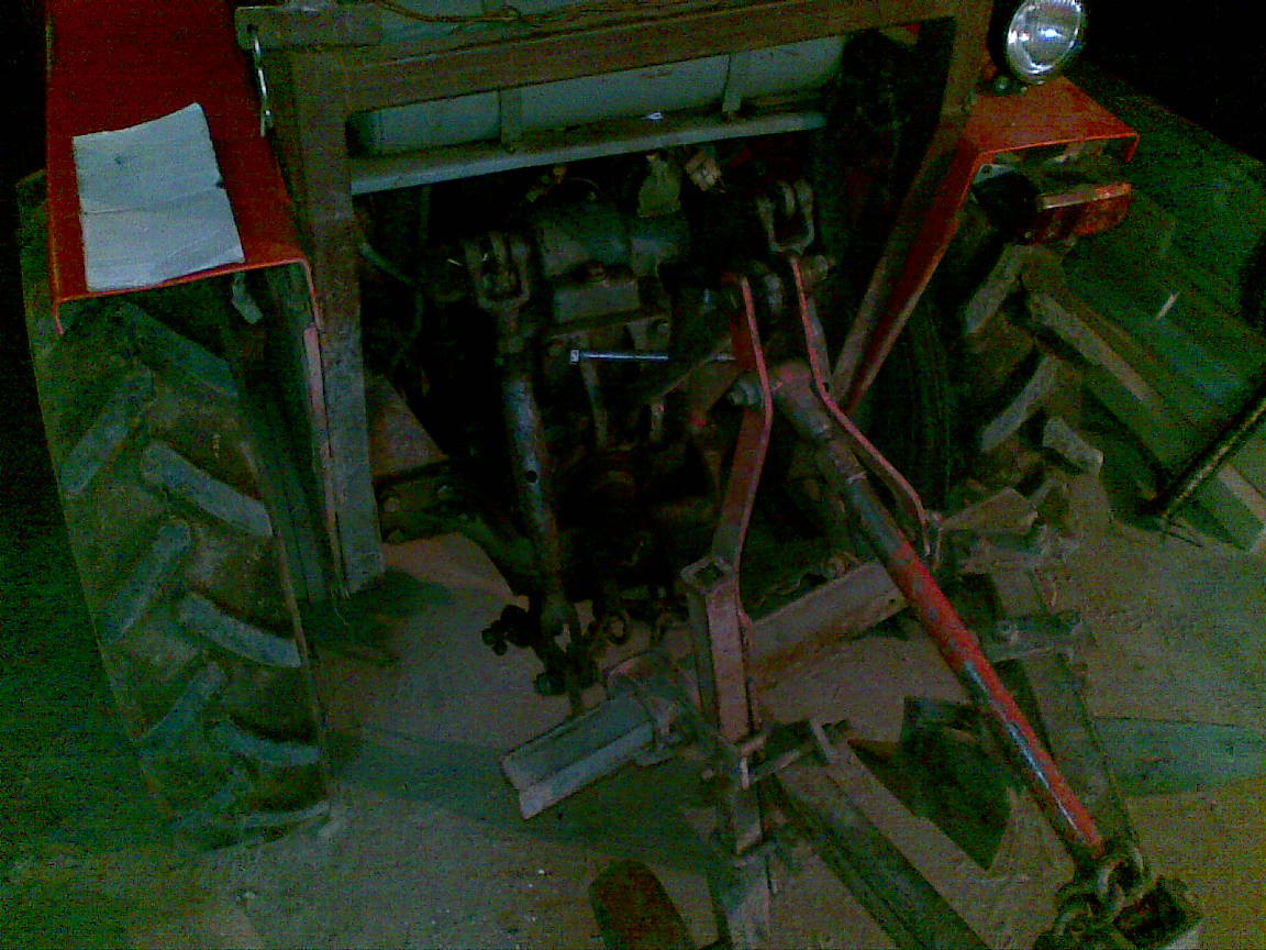

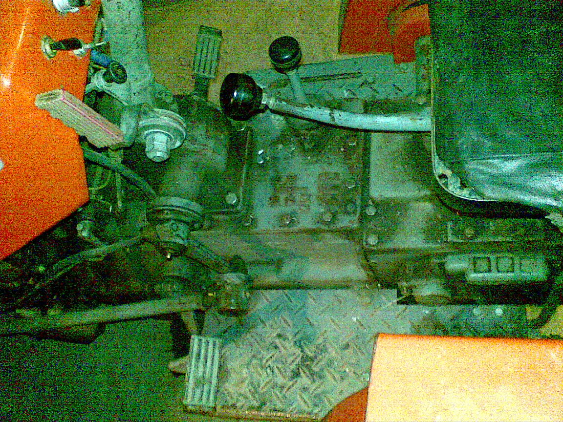

Pozele le-am facut telefonul si nu sunt prea grozave.

salutare am revenit foarte dezamagit dupa o zi chinuitoare in speranta de a porni cotetu cu ajutorul lui ama,cabestan si tudor in ciuda eforturilor facute in zadar de al porni am constatat ca are motorul blocat si as dori care se pricepe sa ma ajute cu un sfat tineti cont ca de 2 ani de zile nu a pornit deloc.

L-am tras cu Aro si nu a vrut deloc sa miste motorul in viteza. Am incercat sa miscam de fulie de la motor...Nimic
Am desfacut injectoarele poate scapa compresia si tot...Nimic
Pe luni o sa ii dam jos chiuloasa sa vedem ce are. Banuiesc ca este gripat.
Cred ca a fost coxat fara ulei si totusi are ulei. Alte idei ?

Cel mai bine desfaceti motorul complect ; chiar daca dati jos numai chiuloasa unul din motive ar fi blocarea segmentilor pe cilindru si ar putea sa fie ruginite si camasile si va trebui facut tot motorul de obicei nu se gripeaza asa usor cuzineti ei de obicei isi fac joc si bat; sper sa fie ceva usor dar daca este blocat :!: :!: :!: eu as merge pe varianta desfceri motorului complect pentru a nu avea surprize dupa :!: :!: :!: :(

Ideea desfacerii chiuloasei este de a face un diagnostic... daca se impun reparatii mai laborioase, de voie de nevoie se vor face si ele.
