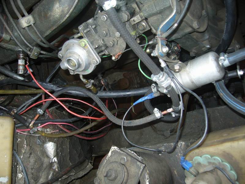

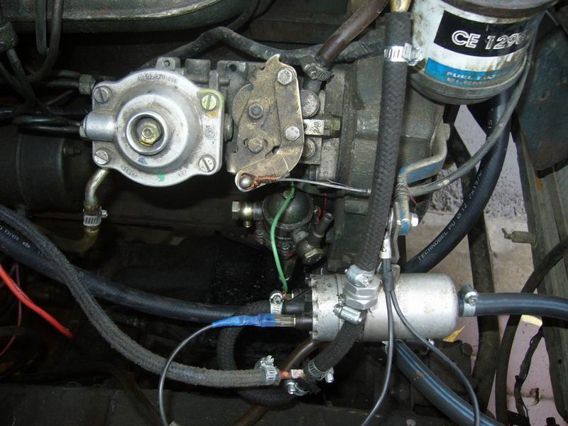

La ambele Aroaie am schimbat pompa de injectie originala cu una de Alfa Romeo (ceea ce i-a imbunatatit consumul, pornirea si scoate mai putin fum).
La ARO verde i-am schimbat si pompa de alimentare cu una electrica BOSCH, dar din cauza presiunii mari de 6 bari, am fost nevoit sa ii confectionez un retur cu ajutorul unei conducte de cupru si 2 T-uri sudate la autogen. Presiunea suplimentara se ducea direct pe retur.

pompa de tipu ala nu trebuie montata mai jos,(la astea mici parca-s montate sub masina in partea de jos a rezervorului)
 Post subject: Re: Schimbat Pompa injectie/alimentare D127 "Brasov"
PostPosted: Fri Oct 16, 2009 9:39 am
Pompa de alimentare se observa in poza in partea de jos, e cilindrul argintiu. Intradevar la masnile noi, majoritatea au pompa de alimentare submersibila si sta in rezervor. Pompa cum am montat eu se gasesc la masini straine mai vechi sau Daewoo-uri.
